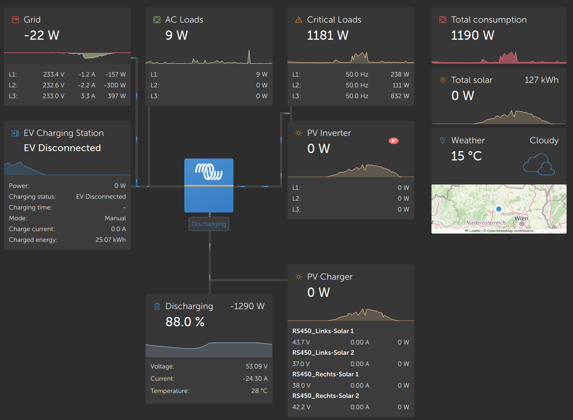

manzn hat geschrieben: Sa Mai 04, 2024 8:28 pm Hey ich mal mal den Thread hier wieder etwas aktueller :D
Habe heute den Flow von @wawibu (besten Dank dafür) adaptiert und für Verison 2.x angepasst.
Hier der JSON Export aus dem Node Red:
OpenWB_2_to_Victron.json
Schaut schon mal ganz gut aus im VRM Portal
Wie kann man das als nicht Programmierer in die Victron integrieren? gibt es da wo eine Anleitung?
