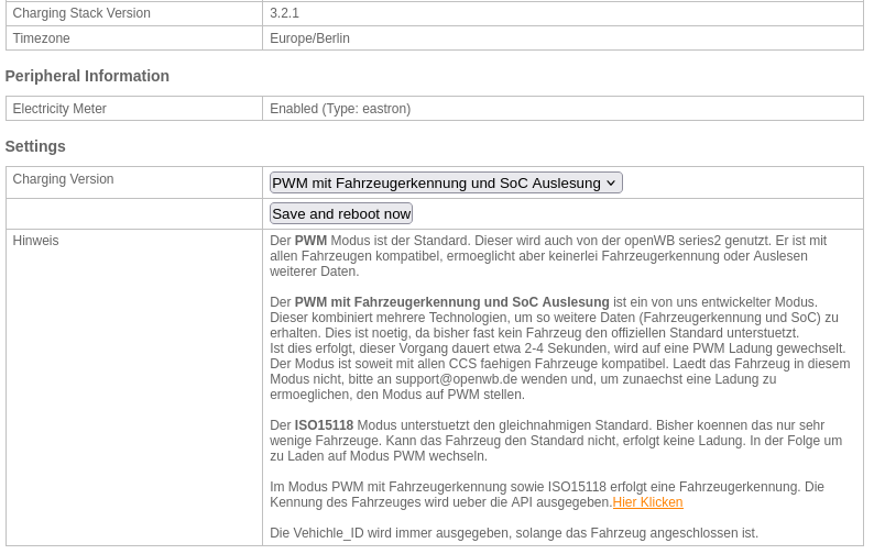

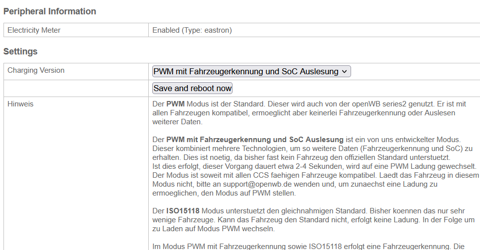

Das hat bei mir nicht funktioniert, allerdings sieht mein OpenWB Pro Web-Interface auch so aus wie im Bild unten.
Hardware Version ist V0R5e, die Charging Stack Version ist gleich wie auf der Wiki Seite, wie komme ich zu dem (neueren?) Webinterface? Update per OpenWB Standalone ändert nichts.

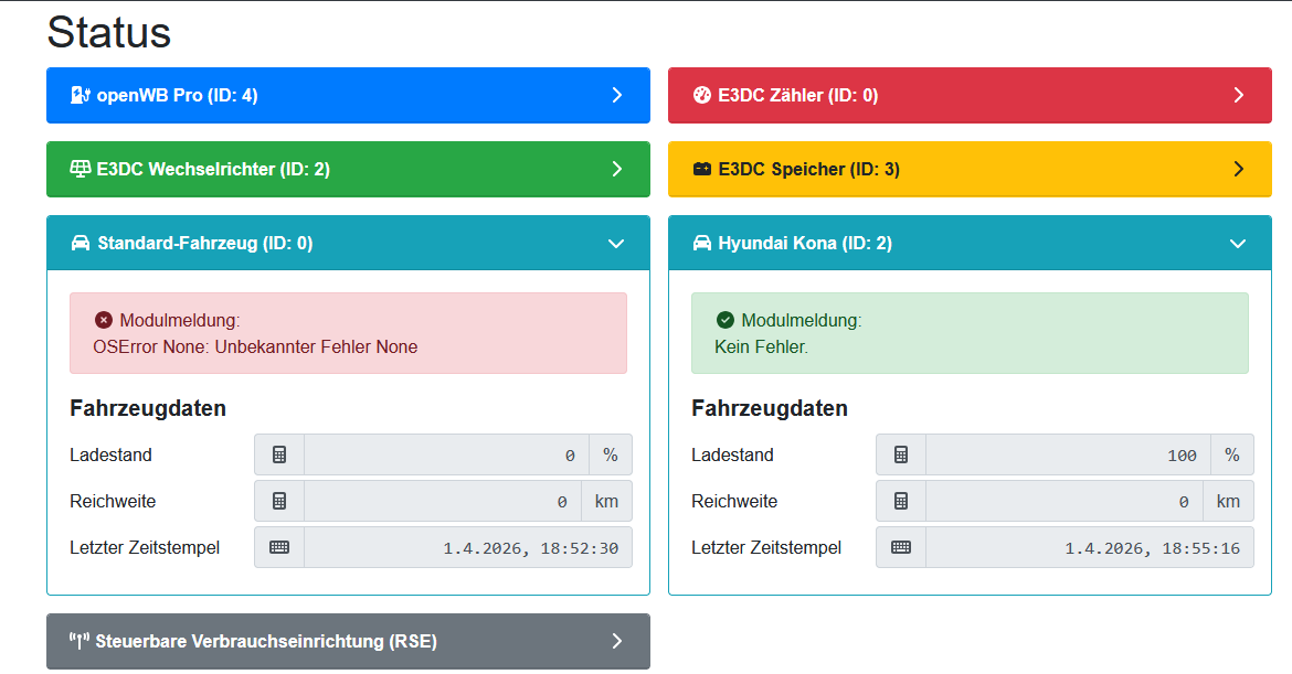

bei mir wird ebenfalls der SOC nicht mehr angezeigt. ca. seit dem 31.03.2026 - evtl. durch Bluelink App Abschaltung
Ebenfalls die OpenWB Pro und ein Hyundai Kona Baujahr 22.
Alle Backups die ich hatte ausprobiert kein SOC
Aktuellste Software drauf - Release - kein SOC
Aktuell wird er berechnet.
Web Interface sieht genau so aus wie bei "lohner"
Nervt langsam - wie gehts weiter - was kann ich machen damit der SOC wieder richtig angezeigt wird ??
