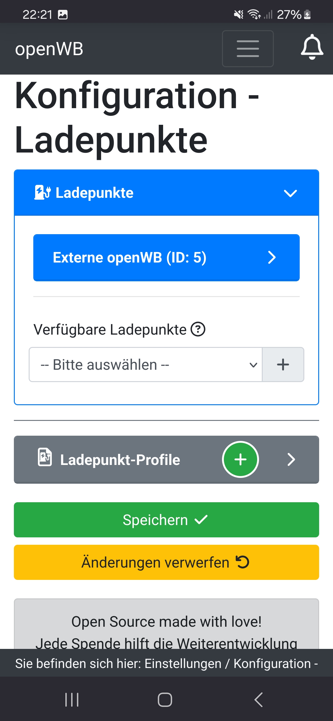

mann oh hat geschrieben: Di Nov 26, 2024 8:41 pm Guten abend, habe ein Problem mit meiner wallbox!
Bin auf die Software 2.0 umgestiegen und mir zeigt es auch ganz normal den Verbrauch vom smart meter an und auto steht auf stop und lädt aber trotzdem!
Zeig' doch bitte mal einen Screenshot von der Konfiguration des Ladepunkts in der openWB (Einstellungen > Konfiguration > Ladepunkt). Die Fehlermeldung auf der Statusseite lässt vermuten dass hier etwas nicht stimmt.

Das oder?

Das sieht auf den ersten Blick okay aus. Hast Du die openWB2.0 auf einem separaten Raspberry installiert oder nutzt Du eine Standalone mit der 2er Software? Dann wäre auch die Nutzung der externen openWB richtig.
Wenn die 2er Software direkt auf der openWB Hardware läuft müsste das als interner Ladepunkt konfiguriert sein.

Die 2.0 läuft direkt auf der open wb series2

Okay, dann stimmt das so nicht. Lösch den Ladepunkt aus der Konfiguration und Leg einen neuen vom Typ interne openwb an. Das sollte helfen

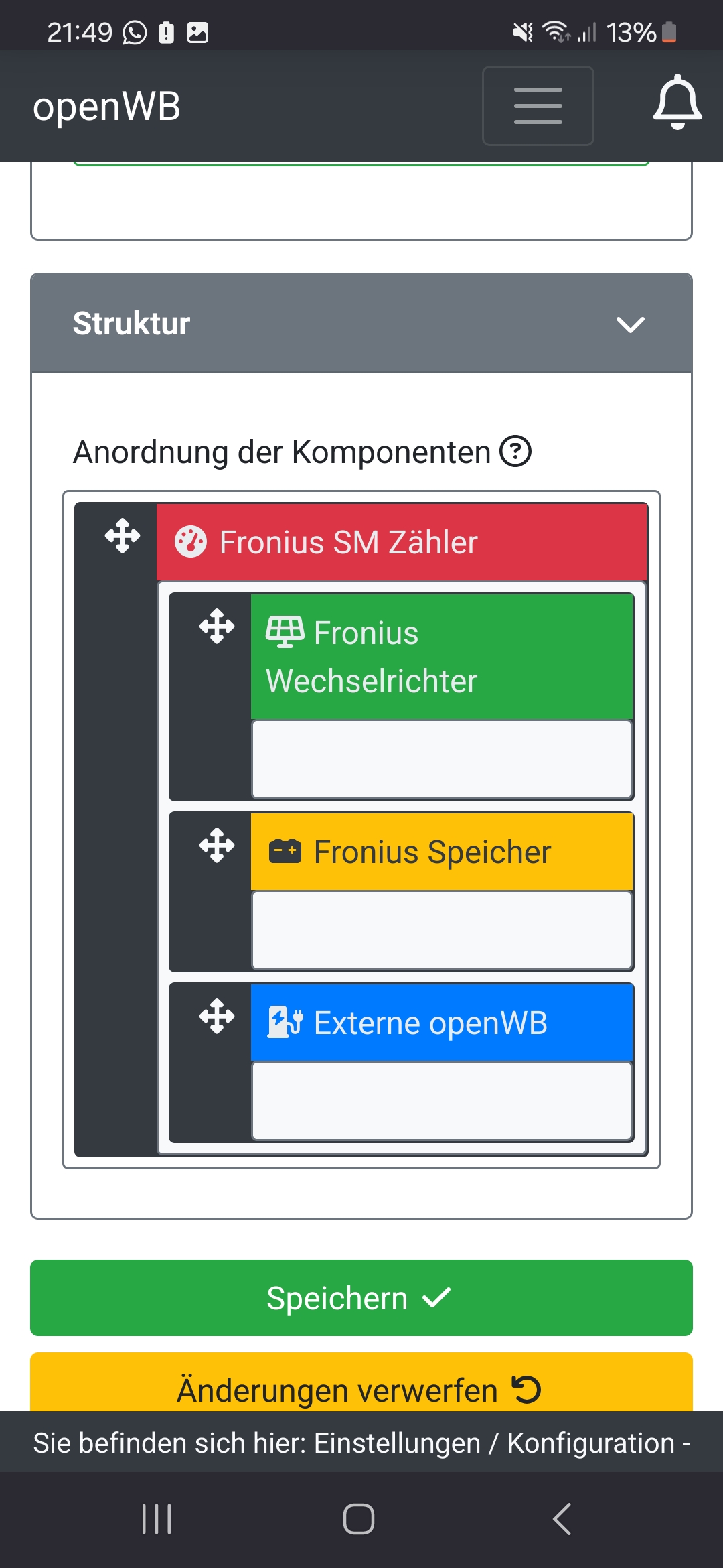

Hätte noch ne Frage, hab nen zweiten wechselrichter von kostal plenticore!
Wie kann ich einen weiteren wechselrichter hinzufügen und wie muss die Struktur dann aussehen!?

In Konfiguration > Geräte und Komponenten zunächst das Gerät vom passenden Hersteller hinzufügen, danach die Komponente (Wechselrichter) im Gerät hinzufügen. Die Struktur sollte im Grunde dann gleich passen, der neue Wechselrichter muss vermutlich auf gleiche Ebene wie der bestehende, dort landet der eh' automatisch.
