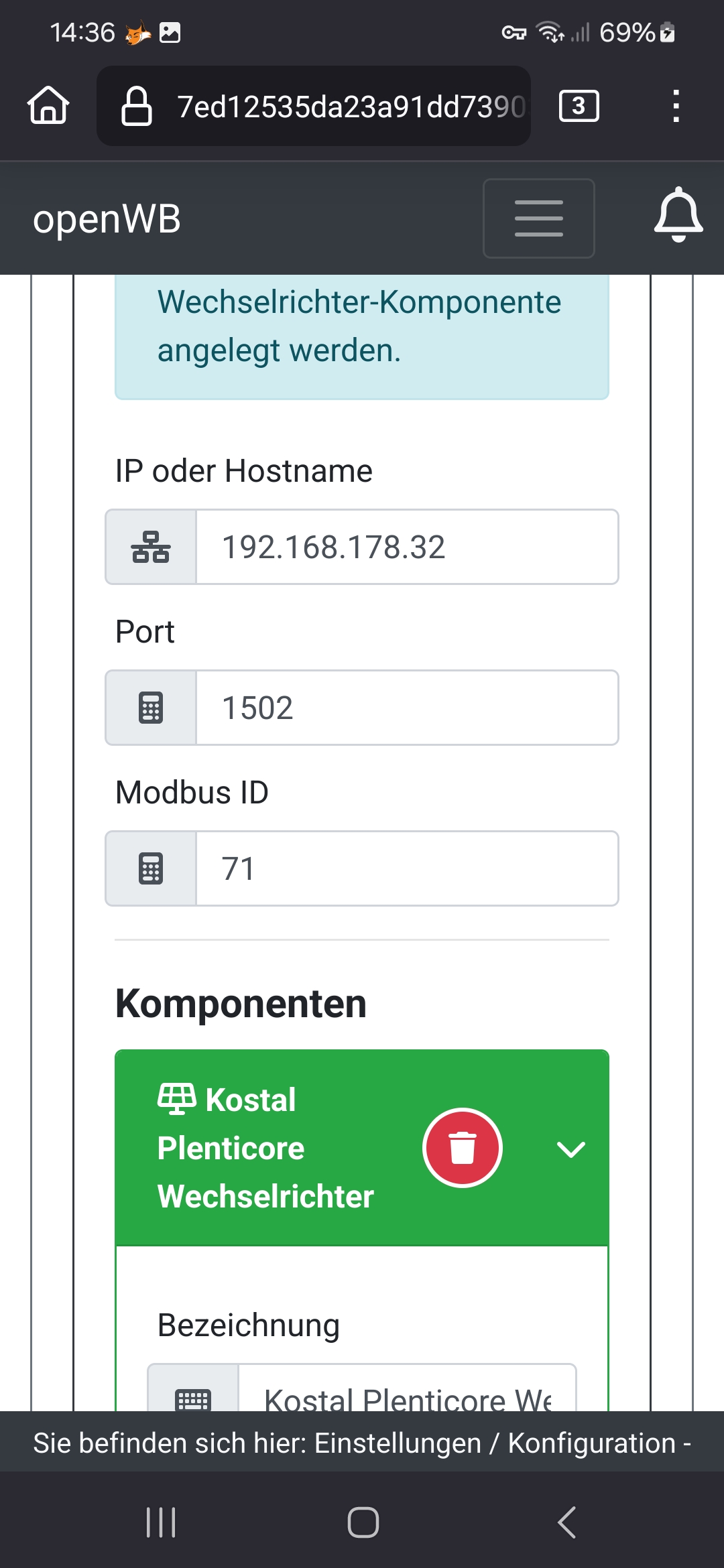

Ok muss es dann so aussehen oder?
(311.21 KiB) Noch nie heruntergeladen
(396.08 KiB) Noch nie heruntergeladen
Beiträge: 7886
Has thanked: 43 times
Been thanked: 48 times
Re: Auto lädt sofort nach anstecken
Sieht erstmal gut aus. Was sagt die Statusseite -> WR Plenti? Ist die Meldung grün (ok) oder rot (Fehler) hinterlegt? Wenn Fehler, welcher?

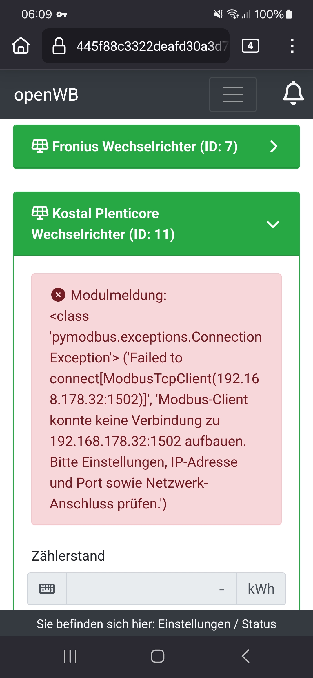

Sp sieht es aus, aber der wechselrichter wird mir bei der Erzeugung nicht angezeigt bzw stimmt die Anzeige nicht
(348.33 KiB) Noch nie heruntergeladen
(348.6 KiB) Noch nie heruntergeladen
Beiträge: 7886
Das ist nicht die Anzeige "Status". -> s. obere Leiste

Meinst du dann das?

Dann prüf‘ doch mal die Netzeerkverbindung oder die IP-adresse. Wenn der Fehler weg ist, klapp‘s auch besser mit dem Werte auslesen.

Ip Adresse passt definitiv, weil sonst würde ich ja nicht auf den wechselrichter kommen

Dann entsprechend der Meldung die Einstellungen prüfen.
ModbusTCP muss ggf explizit freigeschaltet werden am Wechselrichter.
Der Port ggf. ebenfalls konfiguriert werden.
Bevor das nicht erledigt ist kann die openWB keine Daten auslesen.

Ok jetzt passt es, vielen Dank euch für eure Hilfe!
