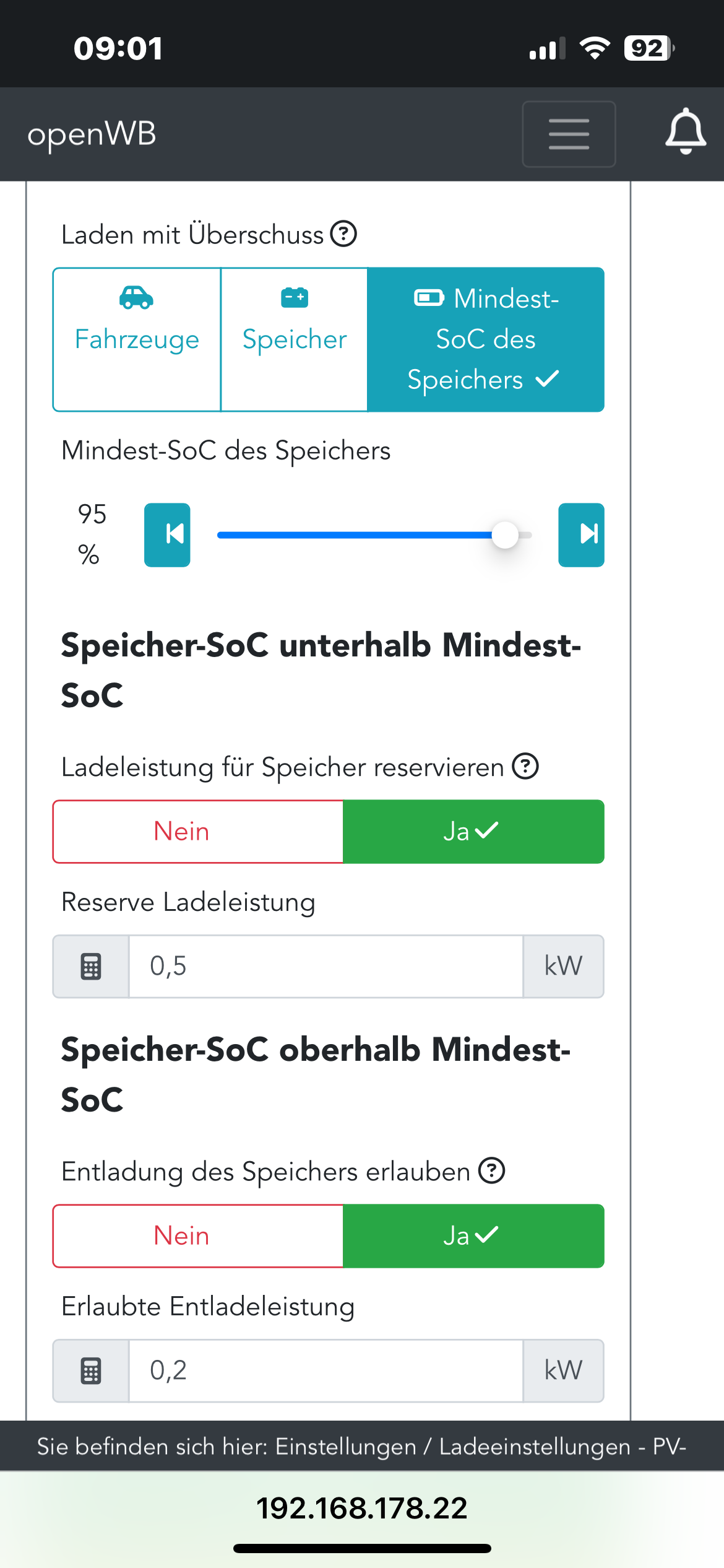

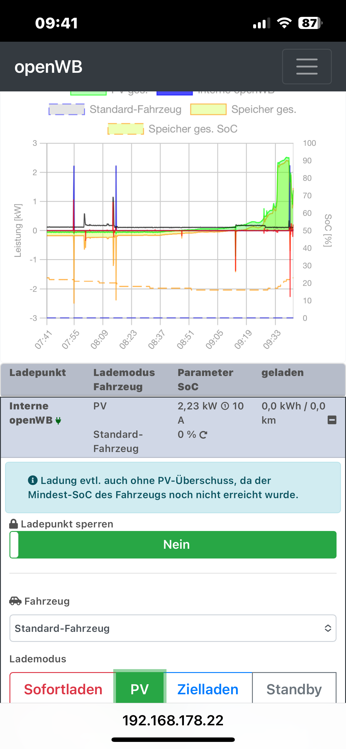

Hallo so sieht das bei meinen Einstellungen aus aber egal was ich einstelle die 95% Akku wird nicht berücksichtigt . Er dürfte doch erst bei 95 % anfangen zu laden . Und wenn er unter 95 % ist müsste er doch aufhören er zieht mir aber dann kpl den Akku leer!!!
Es heisst doch laden mit Überschuss!!
Egal ob Auto Akku oder MindestSOC des Speichers ich kann da kein unterschied bemerken als ob das nicht berücksichtig wirdhttps://forum.openwb.de/download/file.php?mode=view&id=26914

Die Meldung auf dem Foto besagt dass das Auto auf den eingestellten Mindest-SoC aufgefüllt wird. Das passiert immer, auch aus dem Netz. Am Ladepunkt die Details aufklappen und den Schieber bei Mindest-SoC ganz nach links schieben.
(Diese Funktion ist dazu gedacht, das Auto nicht mit tiefentladenem Akku über Nacht herumstehen zu lassen.)
