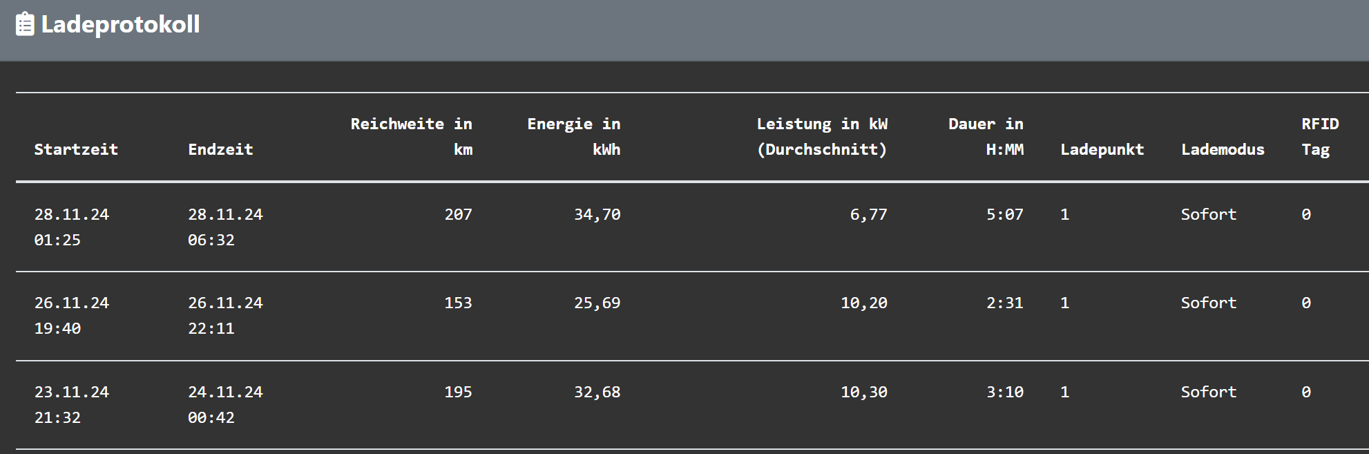

Und kann ich ggf. im Ladelog die bisher durchgeführten Ladungen einem Fahrzeug zuweisen, falls dies nicht schon automatisch geschehen ist, da bisher nur ein Fahrzeug vorhanden war?
[Edit]
Ist es nicht, da das Laden nicht über RFID aktiviert wurde:

OK, ich warte jetzt auf die SD Card mit v2 ... würde aber, sofern möglich, gerne die bestehenden Daten in den Ladeprotokollen einer RFID zuweisen, welche ich bereits in der OpenWB hinterlegt habe.
Geht dies im Nachhinein mit der Software 1.9 ?
Oder geht dies nachträglich mit der 2er Version?

Hi, dankeschön.
Die Migrationsanleitung hatte ich ja schon gefunden.
Nur eben das Thema "Ladelog" habe ich hier nicht gefunden.
Auch nicht, ob es eine Möglichkeit gibt, bei der 1.9 oder eben der 2.0 einen RFID Tag zu bereits bestehenden log-Einträgen im Nachhinein hinzu zu fügen.
Das wäre für mich jetzt noch interessant.
Dabei wäre es mir egal, auf welchem Weg man dies erreichen könnte - gerne auch über eine Konsole oder Dateimanipulation (Download und erneutem Upload) oder ähnlichem.
Vielleicht gibt es hierfür ja auch ein Script, mit welchem sich dies bewerkstelligen ließe?

Die Konfiguration wird nicht migriert. Ob da nun auch die RFID-Tags zu zählen, weiß ich nicht. Die Logs werden migriert. Upload braucht einen ssh-Zugang, mit dem man nur als Linux-Profi was anfangen kann. Und damit erlischt der Support, weil man ja weiß, was man tut, wenn man per ssh auf dem Raspi ist.
Ich würde einfach mal migrieren und kucken, was alles mitkommt.
