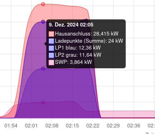

Heute Nacht wollte ich an meiner OWB-DUO-1 Zwei Fahrzeuge auf 3 Phasen im Modus "preisbasiertes Sofortladen" laden.
Bei meiner Installation hängen beide LP am selben Zuleitungskabel, dass im Anschlussschrank mit 3x32A abgesichert ist.
Die Ladung startete wie erwartet und lief für ca 20 Minuten. Dabei wurde LP1 zu hoch geregelt, statt 11kW (halbe Maximalleistung) wurde die Ladeleistung auf mehr als 12kW geregelt:

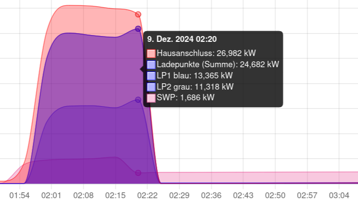

Nach ca 20 Minuten schaltete die Wärmepumpe ab und es wurde die Ladeleistung von LP1 auf über 13kW hoch geregelt und da löste dann der Sicherungsautomat für L1 aus:
Leider gibt es keine Logs, weil der Raspi natürlich von L1 versorgt wird...

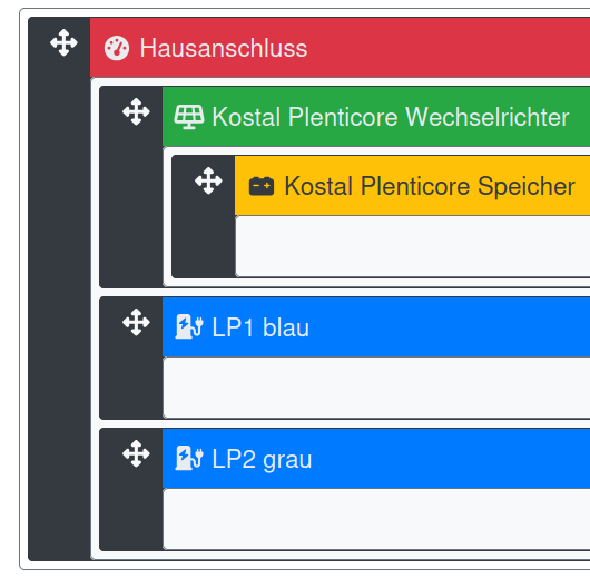

Es sind keine Prioritäten konfiguriert. Dies ist die Struktur des Lastmanagements:
Mich wundert die Fehlsteuerung, denn an sich scheint das Lastmanagement ja zu funktionieren.
Würde es helfen, einen virtuellen Zähler vor die Ladepunkte zu setzten, um das zukünftig zu verhindern?

Ich habe bei meiner Duo vor den 2 LPs einen virtuellen Zähler mit dem max Strom der Zuleitung
Beiträge: 10167
Has thanked: 161 times
Been thanked: 377 times
Re: Fehler Lastmanagement -> Sicherung ausgelöst
Ist die Frage was im Lastmanagement konfiguriert ist.
Davon abgesehen ist der virtuelle Zähler exakt für z.B. diesen Fall, also einer geringer abgesicherten Teilstrecke vorgesehen.
