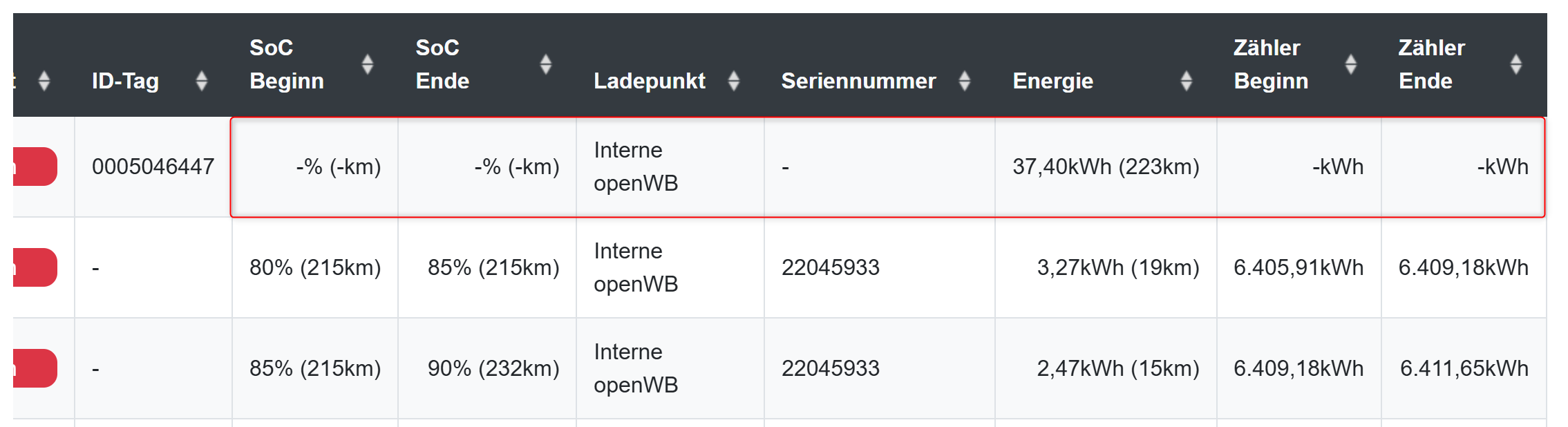

Hier ein Kurzer Screenshot aus dem Ladelog - der erste Ladevorgang war noch vor IBN der 2.1. Version Leider fehlen hier die Informationen des Zählerstandes, daher gehe ich davon aus, dass der Wert "geladene kWh" in der 1.9.x errechnet wurde und es daher zu den Abweichungen gekommen ist?
