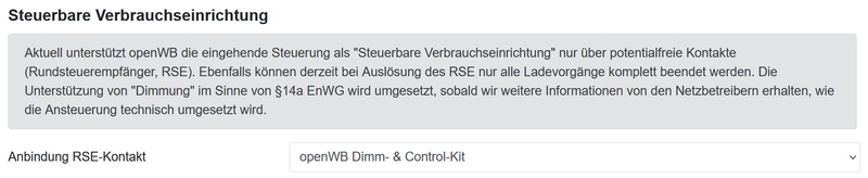

Merkwürdig, ich sehe davon in der aktuellen Software überhaupt nichts:aiole hat geschrieben: Sa Dez 21, 2024 12:38 pm openWB agiert als HEMS und man kann damit die Vorteile gegenüber Direktsteuerung nutzen (individuelle Laststeuerung, Mitnutzung PV - immer gesamtheitlich bezogen auf den EVU-Punkt).

Das Wort "aktuell" beschreibt eine Status Quo, der sich wie bei fast jeder SW fortentwickelt. Wer sw2 kennt, weiß wie dynamisch das erfolgt. Dementsprechend wird auch §14a erweitert.

Außer Ankündigungen sehe ich da im Moment keine dynamische Entwicklung. Die Regelungen des §14a EnWG gibt es nun schon seit fast einem Jahr. Dein oben zitiertes Posting suggeriert das openWB das schon fast alles kann. Dem ist aber im Moment nicht so. Bitte schreibe das dann auch eindeutig dazu.

Du suggerierst mit Deinen Äußerungen aber das es schon fertig ist. Und das stimmt einfach nicht. Es gibt lediglich einen bzw. zwei Abschaltkontakte. Mehr nicht. Die gab es als EVU-Kontakte aber auch schon vohrher. Und sowas haben Walloxen anderer Hersteller vielfach auch. Neu ist lediglich das Dimm-Kit. Aber auch damit kann nur komplett abgeschaltet werden. Das ist zwar zulässig - hat aber mit Dimmen nach § 14a EnWG und dem Funktionsumfang eines EMS nicht viel zu tun.
Wenn das alles noch nicht fertig und lediglich nur Planung ist dann sollte man das auch ganz klar so sagen. Alles andere schadet nur und verspielt Vertrauen.

Die Regeln stehen seit Anfang 2024 fest. Und es hat sich seit dem auch nichts geändert. Lediglich die Belegung der Schaltkontakte der iMSys-Steuerbox wurde durch den VDE FNN etwas präzisiert. Wie auf das Dimm-Signal (Schaltkontakt) reagiert werden muß stand ebenfalls von Anfang an eindeutig fest. Und das hat mit den VNBs überhaupt nichts zu tun da die Festlegung die BNetzA getroffen hat. Die VNBs (bzw. MSBs) bauen nur die iMSys-Steuerbox mit den Schaltkontakten ein. Und ab da ist es Sache des Anlagenbetreibers. Der bzw. seine Anlage muß lediglich auf das Dimm-Signal (geschlossener Schaltkontakt der iMSys-Steuerbox) entsprechend der seit Anfang 2024 geltenen Festlegungen reagieren.aiole hat geschrieben: Sa Dez 21, 2024 4:02 pm Bis Mitte 24 wussten nicht einmal die größten VNB, wie es technisch zu realisieren geht.
Mit diesen kann man aktuell aber nicht mehr als nur alle Ladevorgänge komplett abschalten. Also genau so wie jeder EVU-Kontakt. Sorry, aber das ist nun wirklich nichts revolutionäres und hat mit den Möglichkeiten des § 14a kaum etwas zu tun. Außer das eine Komplettabschaltung im Rahmen des § 14a zulässig ist.aiole hat geschrieben: Sa Dez 21, 2024 4:02 pm openWB hatte mit als einer der ersten HEMS-Anbieter 2 neue Produkte zur Erfüllung der Anforderungen im Angebot.
Die Vorteile der neuen Regelung (z.B. Dimmung, Berücksichtigung des PV-Überschuss, Priorisierung/Aufteilung der verfügbaren Mindestleistung etc.) werden aktuell in keinem einzigen Punkt ausgenutzt. Mit einem vollwertigem EMS im Sinne des § 14a EnWG hat der bisherige "Funktionsumfang" fast überhaupt nicht zu tun. Also sollte man das auch nicht suggerieren sondern deutlich machen das dies vielleicht irgendwann mal geplant aber bisher in keinem Punkt umgesetzt ist.
