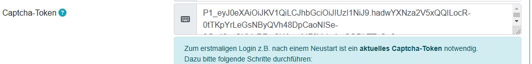

Übrigens: Könntest Du bitte in einem nächsten PR das Textfeld für das Token größer machen, wie auf der Captcha-Seite ? In Firefox unter Win ist es ein Graus den kompletten alten Text rauszulöschen, da ich nicht den kompletten Inhalt auf einmal markieren kann. FF in WIn lässt immer mich nur die sichtbare Zeile markieren. (Oder ich stelle mich zu blöd?)
Hab selber leider von dem vue.js gar keinen Schimmer, sonst würde ich das ja selber machen... :(

Zum Löschen: ich markiere (in Chrome) links beginnend und fahre mit gedrückter linker Maustaste über den rechten Feldrand hinaus. Der Inhalt im Feld scrolled dann bis zum Ende; dann Löschen und das neue captcha-token rein-pasten.
Ich werde mal nachsehen, ob ich ein anderes Text-Feld template finde. Die sind von openwb vorgegeben.

heidanei hat geschrieben: Fr Dez 27, 2024 12:50 pm Übrigens: Könntest Du bitte in einem nächsten PR das Textfeld für das Token größer machen, wie auf der Captcha-Seite ? In Firefox unter Win ist es ein Graus den kompletten alten Text rauszulöschen, da ich nicht den kompletten Inhalt auf einmal markieren kann.
Ich habe noch das openwb-base-textarea template gefunden: Damit würde es so aussehen:
Also ein mehrzeiliges scrollendes Feld. Ich weiß aber nicht ob und wie ich die Anzahl der gezeigten Zeilen beeinflussen kann...

rleidner hat geschrieben: Fr Dez 27, 2024 1:36 pm Ich habe noch das openwb-base-textarea template gefunden: Damit würde es so aussehen:
Ich glaube, das wäre auf jeden Fall eine Verbesserung. Aber das ist auch Jammern auf hohem Niveau! :)
Chrome ist da besser, was das Markieren des Zeilenihnaltes angeht, hab's grad ausprobiert. Also könnte ich ja prinzipiell zum Token-Wechseln Chrome nehmen... :-)
Also wichtiger als das Textfeld wäre auf jeden Fall dass es nicht alle paar Tage abkackt... Komischerweise funktioniert's ja bei mir beim ersten Fahrzeug völlig problemlos, bis heute mit dem ersten Token. Wenn das beim 2. auch so wäre dann bräuchte es auch kein anderes Textfeld... ;-)
