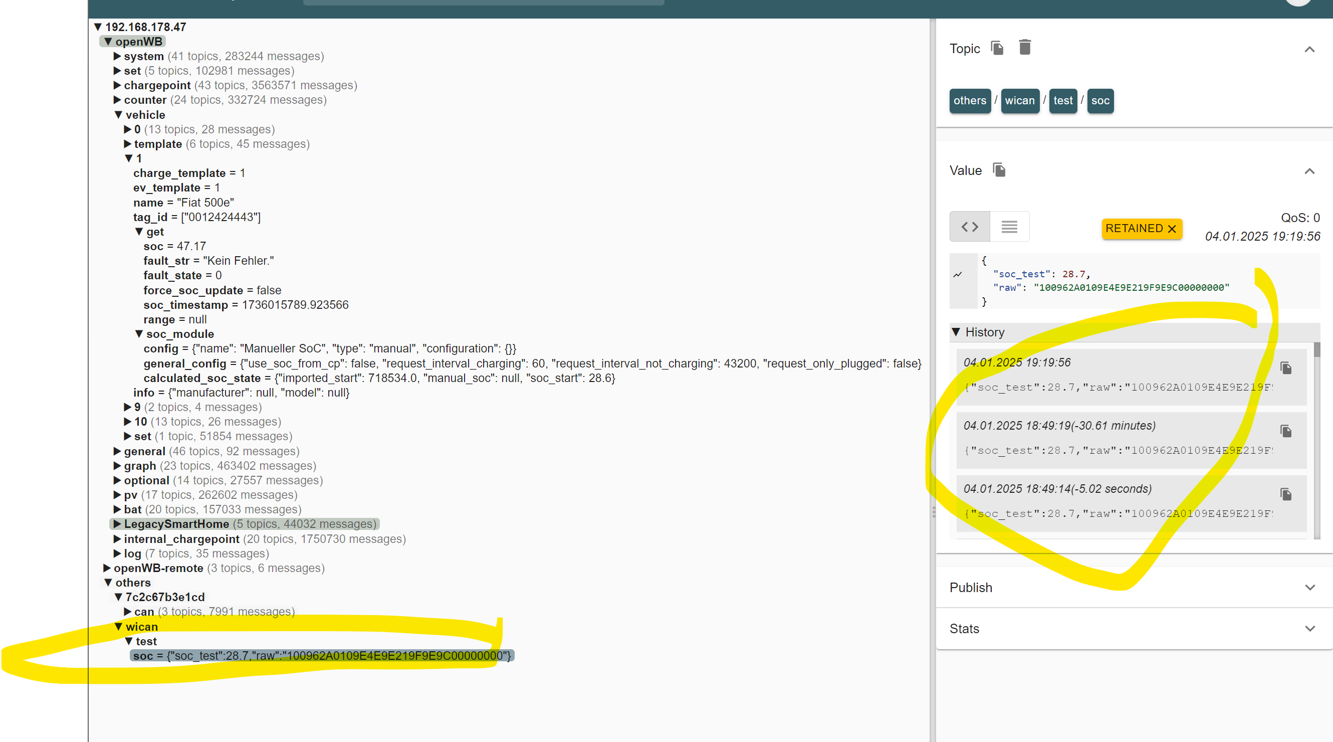

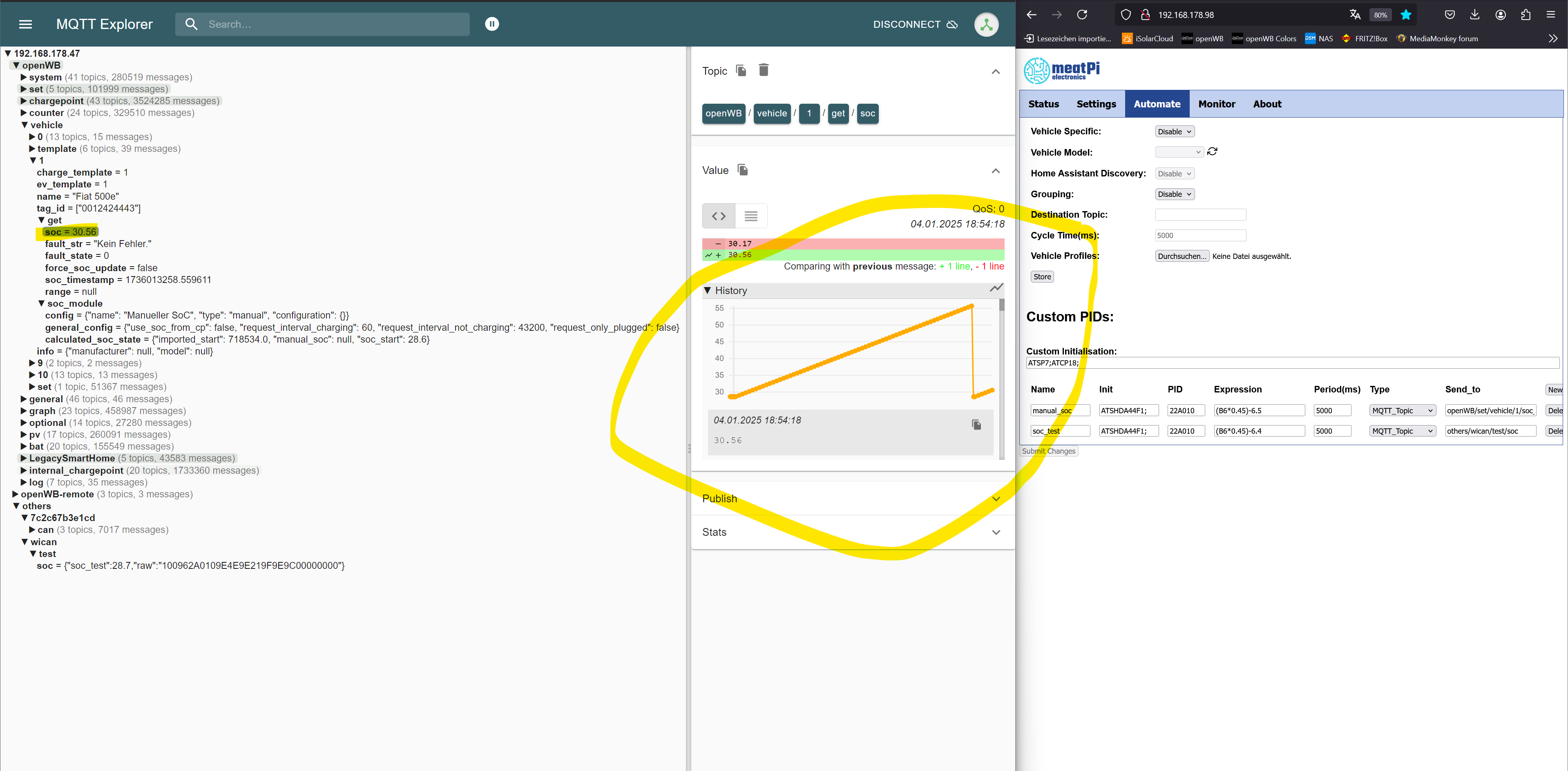

Aber nach einer guten Stunde fiel der SoC aus dem WICAN plötzlich auf den Startwert zurück! Als der Wert zurück fiel, war er mit 55% auch zu gering. Der Wert den das Auto zeigte war da 64%.
Jetzt steigt der Wert wieder, ist ja aber falsch. Das Auto müsste jetzt so bei 70% sein.
Btw. ich habe die Formel ein bischen angepasst (B6*0.45)-6.5
Das sollte aber nicht das Problem sein. Das hatte ich schon gestern gemacht und rebootet.

Wir müssen wissen, was in dem Test Topic passiert.
Nur da sind wir sicher, wo es herkommt.
Beim Laden :
Keine Werte oder den SoC vom Ladestart?
Dafür musst Du den mqttexplorer offen lassen und den Timestamp rechts anschauen.
Beim Laden :
Re: SoC: MeatPi WiCAN + Manueller SoC (AutoPID)
Werte vom Ladestart.
Probiere mal bitte B5 statt B6 in den Expressions.
Neustart WiCAN nicht vergessen danach.
Mit B5 kommen die Werte wieder richtig.ChristophR hat geschrieben: Sa Jan 04, 2025 6:53 pm Probiere mal bitte B5 statt B6 in den Expressions.

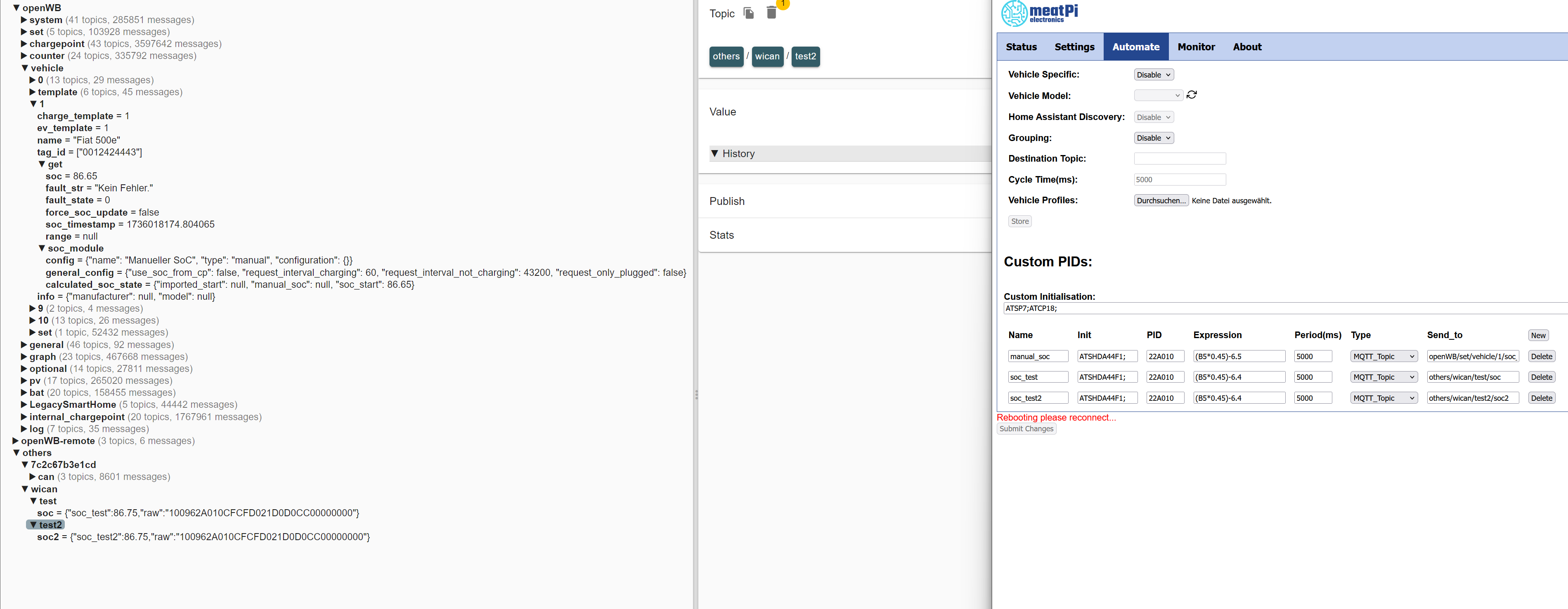

Die 3 Werte aus B5, B6 und B7 waren vorher fast identisch. Jetzt war B6 deutlich niedriger.Focko hat geschrieben: Sa Jan 04, 2025 7:02 pmMit B5 kommen die Werte wieder richtig.ChristophR hat geschrieben: Sa Jan 04, 2025 6:53 pm Probiere mal bitte B5 statt B6 in den Expressions.
Allerdings ist meine Karre jetzt geladen so dass ich erst wieder den Akku leerfahren muss um zu testen.
Vielleicht ist also B6 der SoC vom Ladestart, dann wäre nur wichtig, ob B5 und B7 sich beim Laden aktualisieren und ggf. sogar richtig sind.
Beim Laden also mal hin und wieder einen Screenshot des Test-SoC machen, mit der Idee, welcher SoC gerade aktuell wäre.
Sollte ich dann nicht auch für B7 einen Test einrichten?ChristophR hat geschrieben: Sa Jan 04, 2025 7:07 pm
Im Test-SoC kann mann alle Bytes nebeneinander sehen, hatte ich oben in einem Screenshot mal versucht aufzuschlüsseln.Focko hat geschrieben: Sa Jan 04, 2025 7:12 pmSollte ich dann nicht auch für B7 einen Test einrichten?ChristophR hat geschrieben: Sa Jan 04, 2025 7:07 pm
viewtopic.php?p=121801#p121801
Dein Screenshot des Test-SoC reicht also.
Noch als Hinweis:Focko hat geschrieben: Sa Jan 04, 2025 7:16 pm habs einfach gemacht.
Im Test-SoC 2 hast Du auch B5 zu stehen.
Die Formel im Test-SoC und manual_soc weichen ab. (-6.4 vs. -6.5)
Im Bereich Custom PIDs musst Du vorsichtig sein.
Als ich mehr als 3 Einträge erstellt hatte, wurden plötzlich alle gelöscht.
