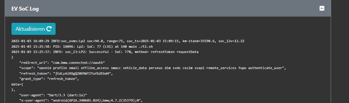

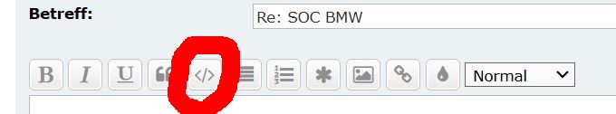

OK, also stretch und aktuelle Version - gut.
Die Logs sind - wie bereits geschrieben - im Web-UI im Status unten, z.B. Den Inhalt aber bitte nicht als screenshot sondern als Text in einem code block posten.

OK, Logs künftig bitte als code block - geht mit diesem Button oben im Dialog un dann zwischen die Tags :
Ist wesentlich leichter zu lesen.
