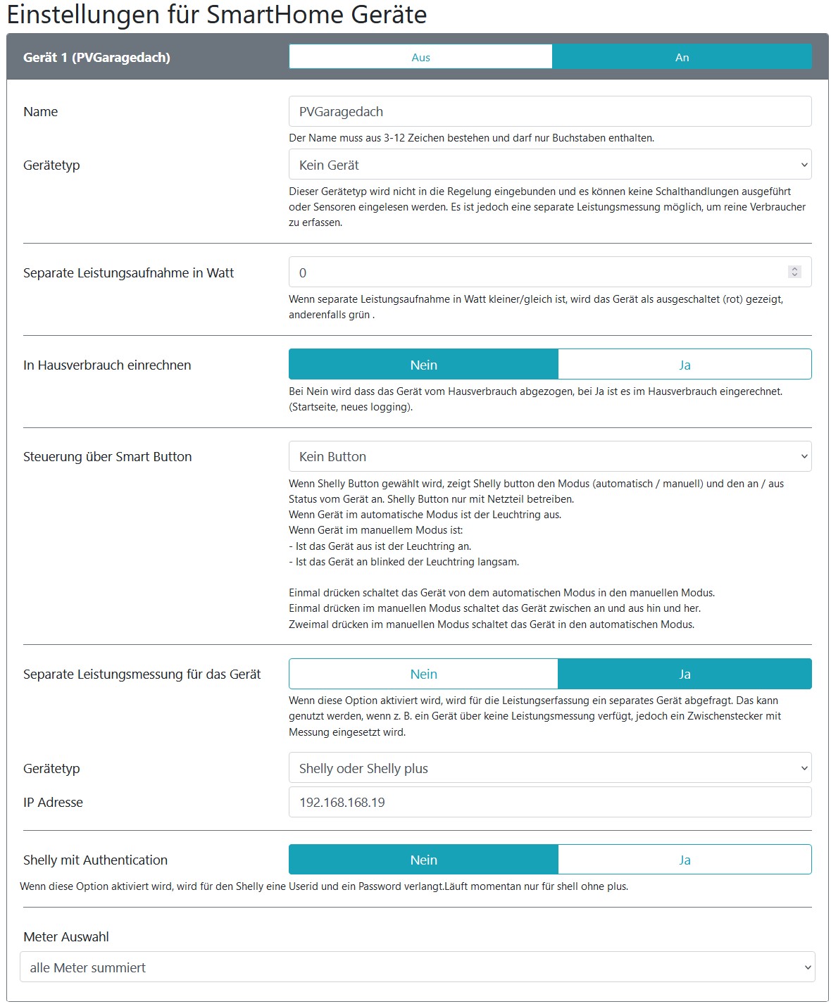

Bei mir wollen die die Shellys "PM Mini Gen 3" einfach nicht in der openWB laufen :cry:
What's happend:
Ich habe 2 vorhandene funktionierende Shelly 1PM Mini gegen 2 neue Shelly PM Mini Gen 3 getauscht.
Seit dem funktioniert die Anzeige nicht mehr
Status:
Beide bleiben in der WB-Ansicht ROT und durchgestrichen
Beide funktionieren in der Shelly-App tadellos
WB-Version 1.9, Update auf Nightly ist aktiv und am 10.1.25 nochmals durchgeführt, ohne Erfolg

SmartHomeEinstellung
Ich bin zuversichtlich, dass jemand dafür eine Erklärung und Lösung hat.
Sind ja eigentlich nur NULLEN und EINSEN ;)

Hallo Oliver,
Welche gehen den nicht , respektive sind die neuen minies ?
1 (PVGarage) + 2 (PVGarten) sind beiden neuen Shellys PM Mini Gen 3 und die nicht funktionieren.
VG Alfred
