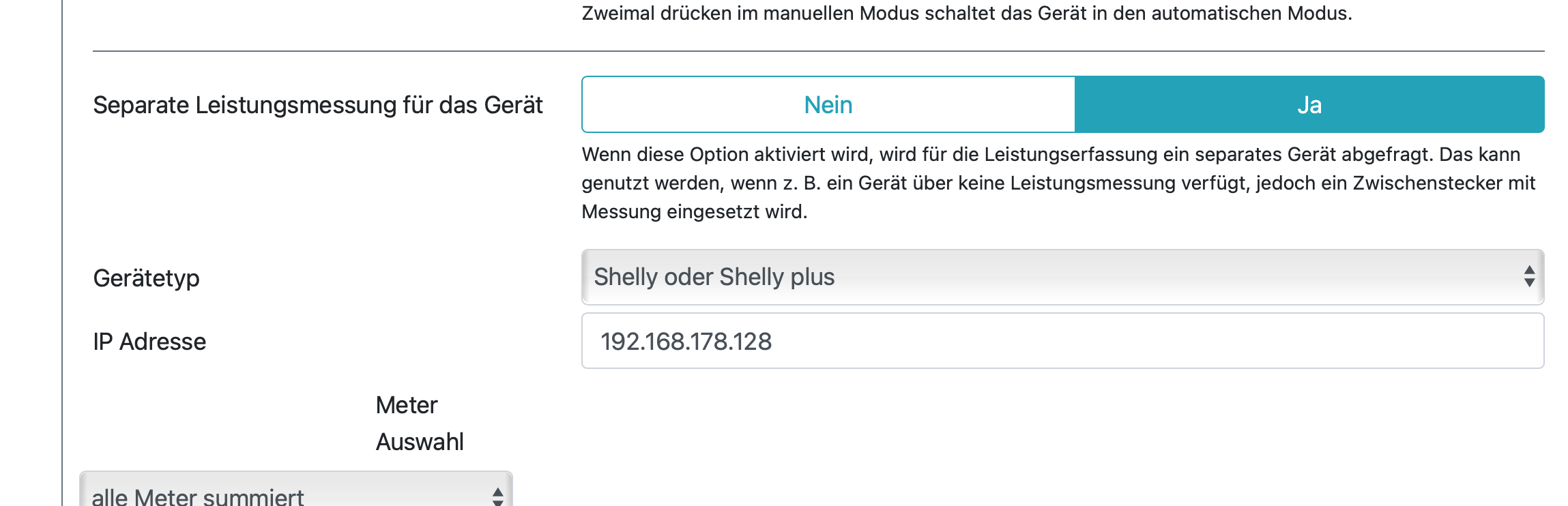

Ist bereits so eingestellt, funktioniert leider nicht.

Kannst du das Smarthome.log bringen ?
Das findest du unter Status.

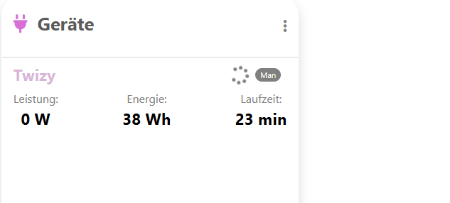

ich habe auch hin und wieder das Problem, dass sich der Shell 1PM manuell nicht schalten lässt.
Über "Auto" funktioniert das Ein- und Ausschalten gem. den Einstellungen wunderbar, aber wenn ich auf "Man" stelle und anschalten will:
- dauert es manchmal fünf Minuten bis er schaltet
- manchmal läuft die Eieruhr aber auch ewig weiter und nichts passiert
Screenshot 2024-11-16 094034.png (12.37 KiB) 7382 mal betrachtet
(das gleiche beim Ausschalten)
Wenn ich über die Shelly-App schalte, dann funktioniert das innerhalb von 2s, allerdings habe ich dann manchmal den Effekt, dass er automatisch wieder ausschaltet (auch wenn er noch im "Man" Modus ist, und auch bleibt)
Hat jemand eine Idee?
Hab schonmal probiert "Gerätetyp" = kein Gerät und "Separate Leistungsmessung für das Gerät"=Ja zu setzen, das bringt aber keine Änderung.

Eigentlich ist es so, dass die ipenWB den Shelly im Automatikmodus bei jedem Regelungsdurchlauf (alle 10s) auf den Wert stellt, den die Automatik bestimmt. Im manuellen Modus wird der „Schalter“ von rot auf gelb gestellt, wenn das UI den Schaltbefehl erlannt und auf grün gestellt, wenn der Sxhaltbefehl (wieder alle 10s) auch beim Selly angekommen ist. Das mag beim Colors-Theme anders sein. Aber auch da sollten es nicht so sein, wie beobachtet. Vielleicht ist ja die WLaN-Verbindung wackelig.
Man kann auch einen Shelly-Button nehmen. Ich habe es so gelöst, dass ich beim Schalten (ich habe ein eigenes UI) erst den Shelly in den manuellen Modus stelle und dann einschalte.
Das mit dem Timer „zurück auf Automatik“ ist für Mitternacht bereits implementiert.
