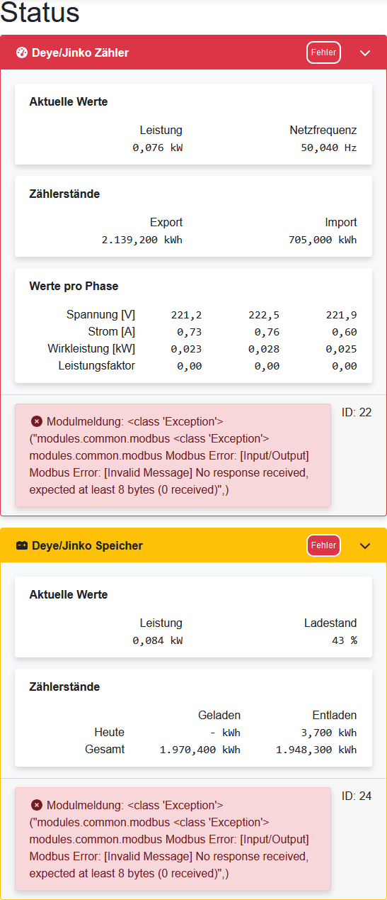

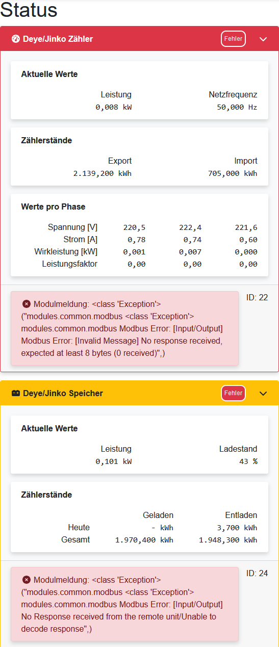

Tuffi hat geschrieben: Di Jan 07, 2025 9:24 pm Bei dem Deye Wechselrichter 'Deye SUN-12K' + 'Logger Stick LSE-3' haben wir nun folgende Fehlermeldung:
Modulmeldung: <class 'AttributeError'> ("'DeyeConfiguration' object has no attribute 'device_type'",)
Mit dem Update '2025-01-10 ...' konnten wieder Daten abgeholt werden.
Aktuell ist die die Version '2025-01-13 13:19:12 +0100 [5d1b82dab]' installiert.
Jetzt haben wir wieder das Problem, das dass Deye Modul zwischen Fehler- und Gut-Zustand hin und her wechselt.
Fehlermeldungen:
Modulmeldung: <class 'Exception'> ("modules.common.modbus <class 'Exception'> modules.common.modbus Modbus Error: [Input/Output] Modbus Error: [Invalid Message] No response received, expected at least 8 bytes (0 received)",)
Modulmeldung: <class 'Exception'> ("modules.common.modbus <class 'Exception'> modules.common.modbus Modbus Error: [Input/Output] No Response received from the remote unit/Unable to decode response",)
Siehe auch angehangene Screenshots.
Geschwindigkeit Regelintervall steht auf <Sehr langsam>.
Ebenfalls das main.log mit Debug Level: <Details> angehangen.
@openwb: Könnt ihr da eigentlich was dran machen, oder liegt es am schlechten Antwortverhalten von dem Deye Logger Stick?
