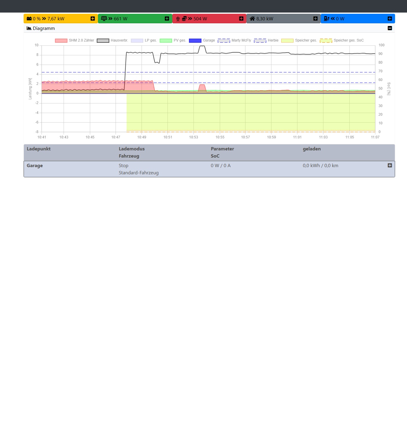

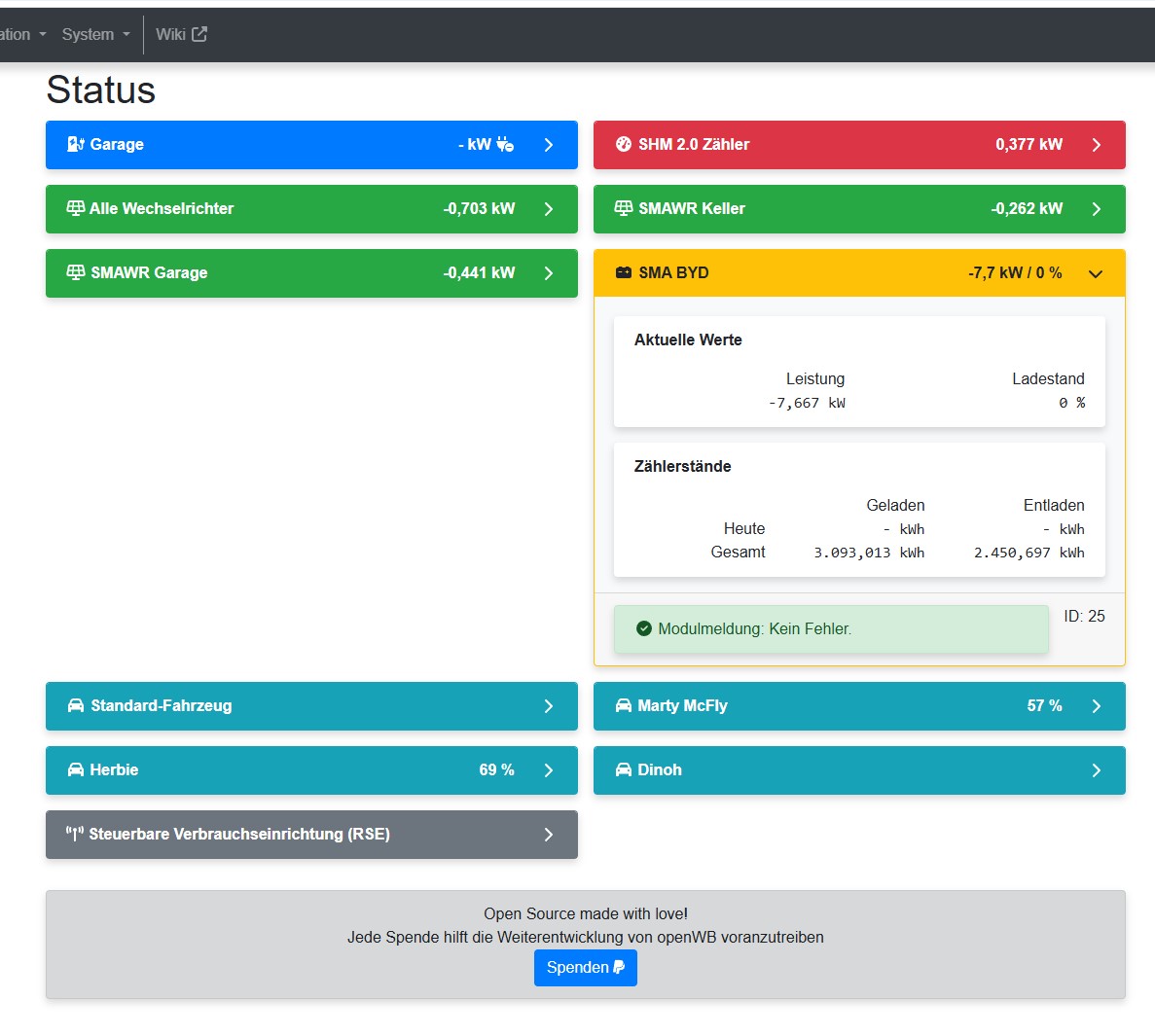

Bei mir zeigt er seit heute Morgen eine Batterieentladung an ohne das diese passiert und ohne das diese sich ändert. War zunähst im aktuellen Release. Dann hab ich nach neustart auf das aktuelle Master gewechselt. Leider ohne Erfolg.
Das SMA Portal, der WR selbst oder die BYD Batterie zeigen nichts an
Achso und auch das löschen des WR oder der Batterie ändert nichts daran
Openwb BAtt.jpg (159.34 KiB) 682 mal betrachtet
2025-01-17 11:09:40,420 - {root:69} - {INFO:MainThread} - # ***Start***
2025-01-17 11:09:40,423 - {root:70} - {DEBUG:MainThread} - Threads: [<_MainThread(MainThread, started 1992616320)>, <Thread(Thread-1, started daemon 1967625280)>, <Thread(Internal Chargepoint, started 1953555520)>, <Thread(Subdata, started 1879487552)>, <Thread(Setdata, started 1869608000)>, <Thread(Commands, started 1859122240)>, <Thread(SoC, started 1848636480)>, <Thread(Internal Chargepoint, started 1838150720)>, <Thread(Modbus Control Server, started 1827664960)>, <Thread(ChargepointStateUpdate cp 19, started 1819272256)>, <Thread(smarthome, started 1802486848)>]
2025-01-17 11:09:40,503 - {modules.common.component_context:58} - {DEBUG:device0} - Update Komponenten ['SHM 2.0 Zähler']
2025-01-17 11:09:40,521 - {modules.common.component_context:58} - {DEBUG:device1} - Update Komponenten ['SMAWR Keller', 'SMA BYD']
2025-01-17 11:09:40,529 - {modules.common.component_context:26} - {DEBUG:device1} - Update Komponente ['SMAWR Keller']
2025-01-17 11:09:40,534 - {modules.common.component_context:58} - {DEBUG:device2} - Update Komponenten ['SMAWR Garage']
2025-01-17 11:09:40,537 - {modules.common.component_context:26} - {DEBUG:set values cp19} - Update Komponente ['Ladepunkt']
2025-01-17 11:09:40,543 - {modules.common.component_context:26} - {DEBUG:device2} - Update Komponente ['SMAWR Garage']
2025-01-17 11:09:40,594 - {modules.devices.sma.sma_sunny_boy.inverter:84} - {DEBUG:device2} - WR 192.168.1.97: InverterState(currents=[0.0, 0.0, 0.0], power=-420, exported=15879108, dc_power=-433)
2025-01-17 11:09:40,596 - {modules.common.store._api:26} - {DEBUG:device2} - Raw data InverterState(currents=[0.0, 0.0, 0.0], power=-420, exported=15879108, dc_power=-433)
2025-01-17 11:09:40,641 - {modules.devices.sma.sma_sunny_boy.inverter:84} - {DEBUG:device1} - WR 192.168.1.68: InverterState(currents=[0.0, 0.0, 0.0], power=-252, exported=5366629, dc_power=-303)
2025-01-17 11:09:40,643 - {modules.common.store._api:26} - {DEBUG:device1} - Raw data InverterState(currents=[0.0, 0.0, 0.0], power=-252, exported=5366629, dc_power=-303)
2025-01-17 11:09:40,649 - {modules.common.component_context:26} - {DEBUG:device1} - Update Komponente ['SMA BYD']
2025-01-17 11:09:40,704 - {modules.common.component_context:26} - {DEBUG:device0} - Update Komponente ['SHM 2.0 Zähler']
2025-01-17 11:09:40,706 - {modules.common.store._api:26} - {DEBUG:device0} - Raw data CounterState(currents=[-0.96, 0.766, 2.876], powers=[-53.7, 34.4, 394.2], voltages=[232.649, 233.166, 233.722], power_factors=[0.459, 0.526, 0.846], imported=18747001.5, exported=3813082.8000000003, power=374.8, frequency=49.982)
2025-01-17 11:09:40,710 - {modules.devices.sma.sma_shm.device:28} - {DEBUG:device0} - All components updated
2025-01-17 11:09:40,829 - {modules.common.store._api:26} - {DEBUG:device1} - Raw data BatState(imported=3093013, exported=2450697, power=-7666.9800000000005, soc=0)
2025-01-17 11:09:40,834 - {modules.common.component_context:26} - {DEBUG:component7} - Update Komponente ['SMAWR Garage']
2025-01-17 11:09:40,836 - {modules.common.store._api:26} - {DEBUG:component7} - Raw data InverterState(currents=[0.0, 0.0, 0.0], power=-420, exported=15879108, dc_power=None)
2025-01-17 11:09:40,840 - {modules.common.store._api:31} - {INFO:component7} - Saving InverterState(currents=[0.0, 0.0, 0.0], power=-420, exported=15879108, dc_power=None)
2025-01-17 11:09:40,850 - {modules.common.component_context:26} - {DEBUG:update values cp19} - Update Komponente ['Ladepunkt']
2025-01-17 11:09:40,855 - {modules.common.component_context:26} - {DEBUG:component24} - Update Komponente ['SMAWR Keller']
2025-01-17 11:09:40,860 - {modules.common.store._api:26} - {DEBUG:component24} - Raw data InverterState(currents=[0.0, 0.0, 0.0], power=-252, exported=5366629, dc_power=None)
2025-01-17 11:09:40,863 - {modules.common.store._api:31} - {INFO:component24} - Saving InverterState(currents=[0.0, 0.0, 0.0], power=-252, exported=5366629, dc_power=None)
2025-01-17 11:09:40,866 - {modules.common.component_context:26} - {DEBUG:component25} - Update Komponente ['SMA BYD']
2025-01-17 11:09:40,886 - {modules.common.store._api:31} - {INFO:component25} - Saving BatState(imported=3093013, exported=2450697, power=-7666.9800000000005, soc=0)
2025-01-17 11:09:40,967 - {modules.common.component_context:26} - {DEBUG:component0} - Update Komponente ['SHM 2.0 Zähler']
2025-01-17 11:09:40,969 - {modules.common.store._api:31} - {INFO:component0} - Saving CounterState(currents=[-0.96, 0.766, 2.876], powers=[-53.7, 34.4, 394.2], voltages=[232.649, 233.166, 233.722], power_factors=[0.459, 0.526, 0.846], imported=18747001.5, exported=3813082.8000000003, power=374.8, frequency=49.982)
2025-01-17 11:09:41,077 - {modules.common.component_context:26} - {DEBUG:get ripple control receiver} - Update Komponente ['GPIOs auf der AddOn-Platine']
2025-01-17 11:09:41,079 - {modules.ripple_control_receivers.gpio.ripple_control_receiver:35} - {DEBUG:get ripple control receiver} - RSE-Kontakt 1: False, RSE-Kontakt 2: False
2025-01-17 11:09:41,081 - {modules.common.store._api:26} - {DEBUG:get ripple control receiver} - Raw data RcrState(override_value=100)
2025-01-17 11:09:41,084 - {modules.common.component_context:26} - {DEBUG:set ripple control receiver} - Update Komponente ['GPIOs auf der AddOn-Platine']
2025-01-17 11:09:41,087 - {modules.common.store._api:31} - {INFO:set ripple control receiver} - Saving RcrState(override_value=100)
2025-01-17 11:09:41,201 - {control.counter:159} - {INFO:MainThread} - Verbleibende Ströme an Zähler 0: [35.96, 34.23, 32.12]A
2025-01-17 11:09:41,204 - {control.counter:186} - {INFO:MainThread} - Verbleibende Leistung an Zähler 0: 34625.2W
2025-01-17 11:09:41,210 - {control.chargepoint.chargepoint:81} - {INFO:MainThread} - LP 19: Keine Ladung, da kein Auto angesteckt ist.
2025-01-17 11:09:41,212 - {control.bat_all:320} - {DEBUG:MainThread} - Speicher-Leistung nicht begrenzen, da keine Ladepunkte in einem Lademodus mit Netzbezug sind.
2025-01-17 11:09:41,214 - {control.bat_all:200} - {INFO:MainThread} - -7666.98W verbleibende Speicher-Leistung
2025-01-17 11:09:41,218 - {modules.common.simcount._simcount:42} - {DEBUG:MainThread} - Previous state: SimCounterState(timestamp=1737108571.7740438, power=8152.879999999999, imported=14525417.883782208, exported=446.123563212812)
2025-01-17 11:09:41,221 - {modules.common.simcount._calculate:11} - {DEBUG:MainThread} - time passed: 0.00262334, power1: 8152.88, power2: 8138.78
2025-01-17 11:09:41,223 - {modules.common.simcount._calculate:27} - {DEBUG:MainThread} - power did not change sign. Total energy: 21.3693
2025-01-17 11:09:41,225 - {modules.common.simcount._simcount:65} - {DEBUG:MainThread} - imported: 21.3693 Wh, exported: 0 Wh, new state: SimCounterState(timestamp=1737108581.2180738, power=8138.779999999999, imported=14525439.253077561, exported=446.123563212812)
2025-01-17 11:09:41,232 - {control.data:268} - {INFO:MainThread} - bat25
BatData(get=Get(currents=[0.0, 0.0, 0.0], soc=0, daily_exported=0, daily_imported=0, imported=3093013, exported=2450697, fault_state=0, fault_str='Kein Fehler.', power=-7666.98, power_limit_controllable=False), set=Set(power_limit=0))
2025-01-17 11:09:41,235 - {control.data:238} - {INFO:MainThread} - bat_all_data
BatAllData(config=Config(configured=True, power_limit_mode='no_limit'), get=Get(power_limit_controllable=False, soc=0, daily_exported=206.0, daily_imported=636.0, fault_str='Kein Fehler.', fault_state=0, imported=3093013, exported=2450697, power=-7666.98), set=Set(charging_power_left=-7666.98, power_limit=None, regulate_up=False))
2025-01-17 11:09:41,237 - {control.data:239} - {INFO:MainThread} - cp_all_data
AllChargepointData(get=AllGet(daily_imported=43960.0, daily_exported=0.0, power=0, imported=9256637.7, exported=0))
2025-01-17 11:09:41,242 - {control.data:268} - {INFO:MainThread} - cp19
ChargepointData(control_parameter=ControlParameter(chargemode='stop', current_plan=None, failed_phase_switches=0, imported_at_plan_start=None, imported_instant_charging=None, limit=None, min_current=6, phases=0, prio=False, required_current=0, required_currents=[0.0, 0.0, 0.0], state=0, submode='stop', timestamp_charge_start=None, timestamp_last_phase_switch=0, timestamp_switch_on_off=None), get=Get(charge_state=False, charging_current=0, charging_power=0, charging_voltage=0, connected_vehicle=ConnectedVehicle(config=ConnectedConfig(average_consumption=17, charge_template=0, chargemode='stop', current_plan=0, ev_template=0, priority=False, time_charging_in_use=False), info=ConnectedInfo(id=0, name='Ladepunkt'), soc=0), currents=[0.0, 0.0, 0.0], daily_imported=43960.0, daily_exported=0.0, error_timestamp=None, evse_current=None, exported=0, fault_str='Keine Fehler.', fault_state=0, imported=9256637.7, max_evse_current=None, phases_in_use=0, plug_state=False, power=0, rfid_timestamp=None, rfid=None, serial_number=None, soc=None, soc_timestamp=None, state_str='Keine Ladung, da kein Auto angesteckt ist.', vehicle_id=None, voltages=[232.96, 233.52, 233.68]), set=Set(charging_ev=-1, charging_ev_prev=-1, current=0, energy_to_charge=0, loadmanagement_available=True, log=Log(chargemode_log_entry='_', costs=0, imported_at_mode_switch=0, imported_at_plugtime=0, imported_since_mode_switch=0, imported_since_plugged=0, range_charged=0, time_charged='00:00', timestamp_start_charging=None, ev=-1, prio=False, rfid=None, serial_number=None, soc_at_start=None, soc_at_end=None, range_at_start=None, range_at_end=None), manual_lock=False, phases_to_use=0, plug_state_prev=False, plug_time=None, required_power=0, rfid=None, current_prev=0, target_current=0, charging_ev_data=<control.ev.ev.Ev object at 0x700788e0>, ocpp_transaction_id=None), config=Config(configuration={'ip_address': '192.168.1.92', 'duo_num': 0}, ev=0, name='Garage', type='external_openwb', template=0, connected_phases=3, phase_1=1, auto_phase_switch_hw=True, control_pilot_interruption_hw=True, id=19, ocpp_chargebox_id=None))
2025-01-17 11:09:41,252 - {control.data:268} - {INFO:MainThread} - cpt0
CpTemplateData(autolock=Autolock(active=False, plans={}, wait_for_charging_end=False), charging_type='AC', id=0, max_current_multi_phases=32, max_current_single_phase=32, dc_max_current=435, name='Standard Ladepunkt-Profil', disable_after_unplug=False, valid_tags=[])
2025-01-17 11:09:41,255 - {control.data:268} - {INFO:MainThread} - counter0
CounterData(config=Config(max_power_errorcase=7000, max_currents=[35, 35, 35], max_total_power=35000), get=Get(powers=[-53.7, 34.4, 394.2], currents=[-0.96, 0.77, 2.88], voltages=[232.65, 233.17, 233.72], power_factors=[0.46, 0.53, 0.85], frequency=49.982, daily_exported=0.0, daily_imported=61794.0, imported=18747001.5, exported=3813082.8000000003, fault_state=0, fault_str='Kein Fehler.', power=374.8), set=Set(error_timer=None, reserved_surplus=0, released_surplus=0, raw_power_left=34625.2, raw_currents_left=[35.96, 34.23, 32.12], surplus_power_left=0))
2025-01-17 11:09:41,259 - {control.data:243} - {INFO:MainThread} - counter_all_data
CounterAllData(config=Config(home_consumption_source_id=None, consider_less_charging=False), get=Get(hierarchy=[{'id': 0, 'type': 'counter', 'children': [{'id': 7, 'type': 'inverter', 'children': []}, {'id': 19, 'type': 'cp', 'children': []}, {'id': 24, 'type': 'inverter', 'children': []}, {'id': 25, 'type': 'bat', 'children': []}]}]), set=Set(loadmanagement_active=False, home_consumption=8138.779999999999, smarthome_power_excluded_from_home_consumption=575, invalid_home_consumption=0, daily_yield_home_consumption=41514.0, imported_home_consumption=14525439.253077561, disengageable_smarthome_power=0))
2025-01-17 11:09:41,264 - {control.data:268} - {INFO:MainThread} - ct0
ChargeTemplateData(name='Standard-Lade-Profil', prio=False, load_default=False, et=Et(active=False, max_price=20), time_charging=TimeCharging(active=False, plans={}), chargemode=Chargemode(selected='stop', pv_charging=PvCharging(dc_min_current=145, dc_min_soc_current=145, min_soc_current=10, min_current=0, feed_in_limit=False, min_soc=0, max_soc=100), scheduled_charging=ScheduledCharging(plans={}), instant_charging=InstantCharging(current=10, dc_current=145, limit=Limit(selected='none', amount=1000, soc=50))))
2025-01-17 11:09:41,269 - {control.data:268} - {INFO:MainThread} - ct1
ChargeTemplateData(name='Tesla LP', prio=False, load_default=True, et=Et(active=True, max_price=0.000306), time_charging=TimeCharging(active=False, plans={}), chargemode=Chargemode(selected='stop', pv_charging=PvCharging(dc_min_current=145, dc_min_soc_current=145, min_soc_current=10, min_current=0, feed_in_limit=False, min_soc=0, max_soc=100), scheduled_charging=ScheduledCharging(plans={}), instant_charging=InstantCharging(current=32, dc_current=145, limit=Limit(selected='none', amount=1000, soc=50))))
2025-01-17 11:09:41,272 - {control.data:268} - {INFO:MainThread} - ev0
EvData(set=Set(soc_error_counter=0), charge_template=1, ev_template=1, name='Standard-Fahrzeug', tag_id=[], get=Get(soc=None, soc_request_timestamp=None, soc_timestamp=None, force_soc_update=True, range=None, fault_state=0, fault_str='Kein Fehler.'))
2025-01-17 11:09:41,275 - {control.data:268} - {INFO:MainThread} - ev5
EvData(set=Set(soc_error_counter=0), charge_template=1, ev_template=1, name='Marty McFly', tag_id=[], get=Get(soc=57.0, soc_request_timestamp=1737103193.570407, soc_timestamp=1736850974.415274, force_soc_update=False, range=266.33, fault_state=0, fault_str='Kein Fehler.'))
2025-01-17 11:09:41,278 - {control.data:268} - {INFO:MainThread} - ev6
EvData(set=Set(soc_error_counter=0), charge_template=1, ev_template=1, name='Herbie', tag_id=[], get=Get(soc=69.0, soc_request_timestamp=1737103193.571738, soc_timestamp=1737086195.56842, force_soc_update=False, range=348.29, fault_state=0, fault_str='Kein Fehler.'))
2025-01-17 11:09:41,281 - {control.data:268} - {INFO:MainThread} - ev8
EvData(set=Set(soc_error_counter=0), charge_template=1, ev_template=1, name='Dinoh ', tag_id=[], get=Get(soc=None, soc_request_timestamp=None, soc_timestamp=None, force_soc_update=True, range=None, fault_state=0, fault_str='Kein Fehler.'))
2025-01-17 11:09:41,287 - {control.data:268} - {INFO:MainThread} - ev4
EvData(set=Set(soc_error_counter=0), charge_template=0, ev_template=0, name='neues Fahrzeug', tag_id=[], get=Get(soc=None, soc_request_timestamp=None, soc_timestamp=None, force_soc_update=True, range=None, fault_state=0, fault_str='Kein Fehler.'))
2025-01-17 11:09:41,290 - {control.data:268} - {INFO:MainThread} - et0
EvTemplateData(dc_min_current=0, dc_max_current=0, name='Standard-Fahrzeug-Profil', max_current_multi_phases=16, max_phases=3, phase_switch_pause=2, prevent_phase_switch=False, prevent_charge_stop=False, control_pilot_interruption=False, control_pilot_interruption_duration=4, average_consump=17000000, min_current=6, max_current_single_phase=32, battery_capacity=82000000, efficiency=90, nominal_difference=1, keep_charge_active_duration=40)
2025-01-17 11:09:41,295 - {control.data:268} - {INFO:MainThread} - et1
EvTemplateData(dc_min_current=0, dc_max_current=0, name='Tesla', max_current_multi_phases=17, max_phases=3, phase_switch_pause=2, prevent_phase_switch=False, prevent_charge_stop=False, control_pilot_interruption=False, control_pilot_interruption_duration=4, average_consump=20000, min_current=6, max_current_single_phase=32, battery_capacity=78000, efficiency=94, nominal_difference=2, keep_charge_active_duration=40)
2025-01-17 11:09:41,298 - {control.data:247} - {INFO:MainThread} - general_data
GeneralData(chargemode_config=ChargemodeConfig(instant_charging=InstantCharging(phases_to_use=3), phase_switch_delay=7, pv_charging=PvCharging(bat_power_reserve=3000, bat_power_reserve_active=True, control_range=[-230, 0], feed_in_yield=15000, phase_switch_delay=7, phases_to_use=1, bat_power_discharge=400, bat_power_discharge_active=True, min_bat_soc=95, bat_mode='ev_mode', switch_off_delay=60, switch_off_threshold=50, switch_on_delay=30, switch_on_threshold=1400), retry_failed_phase_switches=True, scheduled_charging=ScheduledCharging(phases_to_use=0, phases_to_use_pv=0), time_charging=TimeCharging(phases_to_use=3), unbalanced_load_limit=23, unbalanced_load=False), control_interval=10, extern_display_mode='local', extern=False, external_buttons_hw=False, grid_protection_active=False, grid_protection_configured=True, grid_protection_random_stop=0, grid_protection_timestamp=None, http_api=False, mqtt_bridge=False, prices=Prices(bat=0.00011, cp=0, grid=0.00027, pv=9e-05), range_unit='km', ripple_control_receiver=RippleControlReceiver(get=RippleControlReceiverGet(fault_state=0, fault_str='Kein Fehler.', override_value=100), module={'name': 'GPIOs auf der AddOn-Platine', 'type': 'gpio', 'configuration': {}}, override_reference=<OverrideReference.CHARGEPOINT: 'chargepoint'>))
2025-01-17 11:09:41,305 - {control.data:248} - {INFO:MainThread} - general_data-display
local
2025-01-17 11:09:41,307 - {control.data:249} - {INFO:MainThread} - graph_data
2025-01-17 11:09:41,310 - {control.data:250} - {INFO:MainThread} - optional_data
OptionalData(et=Et(get=EtGet(fault_state=0, fault_str='Die Preisliste hat nicht 24, sondern 13 Einträge. Die Strompreise werden vom Anbieter erst um 14:00 für den Folgetag aktualisiert.', prices={'1737108000': 0.0003325, '1737111600': 0.0003155, '1737115200': 0.0003126, '1737118800': 0.0003233, '1737122400': 0.0003459, '1737126000': 0.0003676, '1737129600': 0.0003778, '1737133200': 0.0003791, '1737136800': 0.0003724, '1737140400': 0.0003529, '1737144000': 0.0003376, '1737147600': 0.0003316, '1737151200': 0.000316})), int_display=InternalDisplay(active=True, on_if_plugged_in=True, pin_active=False, pin_code='0000', standby=60, theme=<modules.display_themes.cards.config.CardsDisplayTheme object at 0x6ee5da30>), led=Led(active=False), rfid=Rfid(active=False), dc_charging=False, ocpp=Ocpp(active=False, boot_notification_sent=False, url=None, version='ocpp1.6'))
2025-01-17 11:09:41,316 - {control.data:268} - {INFO:MainThread} - pv7
PvData(config=Config(max_ac_out=8200000), get=Get(currents=[0.0, 0.0, 0.0], daily_exported=528.0, monthly_exported=31937, yearly_exported=31937, exported=15879108, fault_state=0, fault_str='Kein Fehler.', power=-420))
2025-01-17 11:09:41,321 - {control.data:268} - {INFO:MainThread} - pv24
PvData(config=Config(max_ac_out=0), get=Get(currents=[0.0, 0.0, 0.0], daily_exported=126.0, monthly_exported=0, yearly_exported=0, exported=5366629, fault_state=0, fault_str='Kein Fehler.', power=-252))
2025-01-17 11:09:41,324 - {control.data:252} - {INFO:MainThread} - pv_all_data
PvAllData(config=Config(configured=True), get=Get(daily_exported=1414.0, fault_str='Kein Fehler.', fault_state=0, monthly_exported=31937, yearly_exported=31937, exported=21245737, power=-672))
2025-01-17 11:09:41,327 - {control.data:268} - {INFO:MainThread} - system
{'update_in_progress': False, 'perform_update': False, 'backup_cloud': {'backup_before_update': True}, 'ip_address': '192.168.1.51', 'current_commit': '2025-01-17 10:26:15 +0100 [2c30b8221]', 'current_branch': 'master', 'current_branch_commit': '2025-01-17 10:26:15 +0100 [2c30b8221]', 'current_missing_commits': [], 'dataprotection_acknowledged': True, 'usage_terms_acknowledged': True, 'release_train': 'master', 'version': '2.1.7-Beta.1', 'boot_done': True, 'lastlivevaluesJson': {'timestamp': 1737108571, 'time': '11:09:31', 'grid': 0.387, 'house-power': 8.153, 'charging-all': 0.0, 'pv-all': 0.674, 'cp19-power': 0.0, 'ev5-soc': 57.0, 'ev6-soc': 69.0, 'bat-all-power': -7.667, 'bat-all-soc': 0}, 'datastore_version': 73, 'debug_level': 10, 'installAssistantDone': True, 'serial_number': None, 'module_update_completed': True, 'mac_address': 'b8:27:eb:b2:e1:6a'}
2025-01-17 11:09:41,331 - {control.data:281} - {INFO:MainThread} - device0
{'name': 'SMA Home Manager', 'type': 'sma_shm', 'vendor': 'sma', 'id': 0, 'configuration': {}}
2025-01-17 11:09:41,334 - {control.data:283} - {INFO:MainThread} - component0
{'name': 'SHM 2.0 Zähler', 'info': {'manufacturer': None, 'model': None}, 'type': 'counter', 'id': 0, 'configuration': {'serials': None}}
2025-01-17 11:09:41,338 - {control.data:281} - {INFO:MainThread} - device1
{'name': 'SMA Hybrid', 'type': 'sma_sunny_boy', 'vendor': 'sma', 'id': 1, 'configuration': {'ip_address': '192.168.1.68', 'port': 502}}
2025-01-17 11:09:41,343 - {control.data:283} - {INFO:MainThread} - component24

neotrace2 hat geschrieben: Fr Jan 17, 2025 10:11 am Bei mir zeigt er seit heute Morgen eine Batterieentladung an ohne das diese passiert und ohne das diese sich ändert. War zunähst im aktuellen Release. Dann hab ich nach neustart auf das aktuelle Master gewechselt. Leider ohne Erfolg.
Lt Log ist das der Wert den der Speicher über Modbus ausgibt. Hast Du den Speicher schon neu gestartet?
