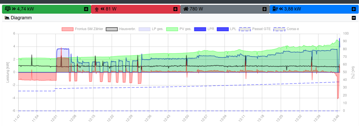

Bug: Zielladen mit Überschuss läuft nicht mehr kontinuierlich, sondern findet in Intervallen statt (mit ständigen Unterbrechungen)
Mal ganz naiv gefragt: Warum wurde die Phasenumschaltung (also dass mit dem Wegfall der Umschaltzeit) überhaupt verändert? Ich fand die Variante mit dem 15min-Zyklus, den man aufteilen konnte, eigentlich perfekt. Jetzt wurde das verändert (warum auch immer) und jetzt hat man wieder etliche Bugs und es wird - wenn ein Wölkchen auftaucht (oder umgekehrt) die Sonne mal für 10 Sekunden erscheint - sofort umgeschaltet.
Halte ich für eine relativ doofe Idee!
