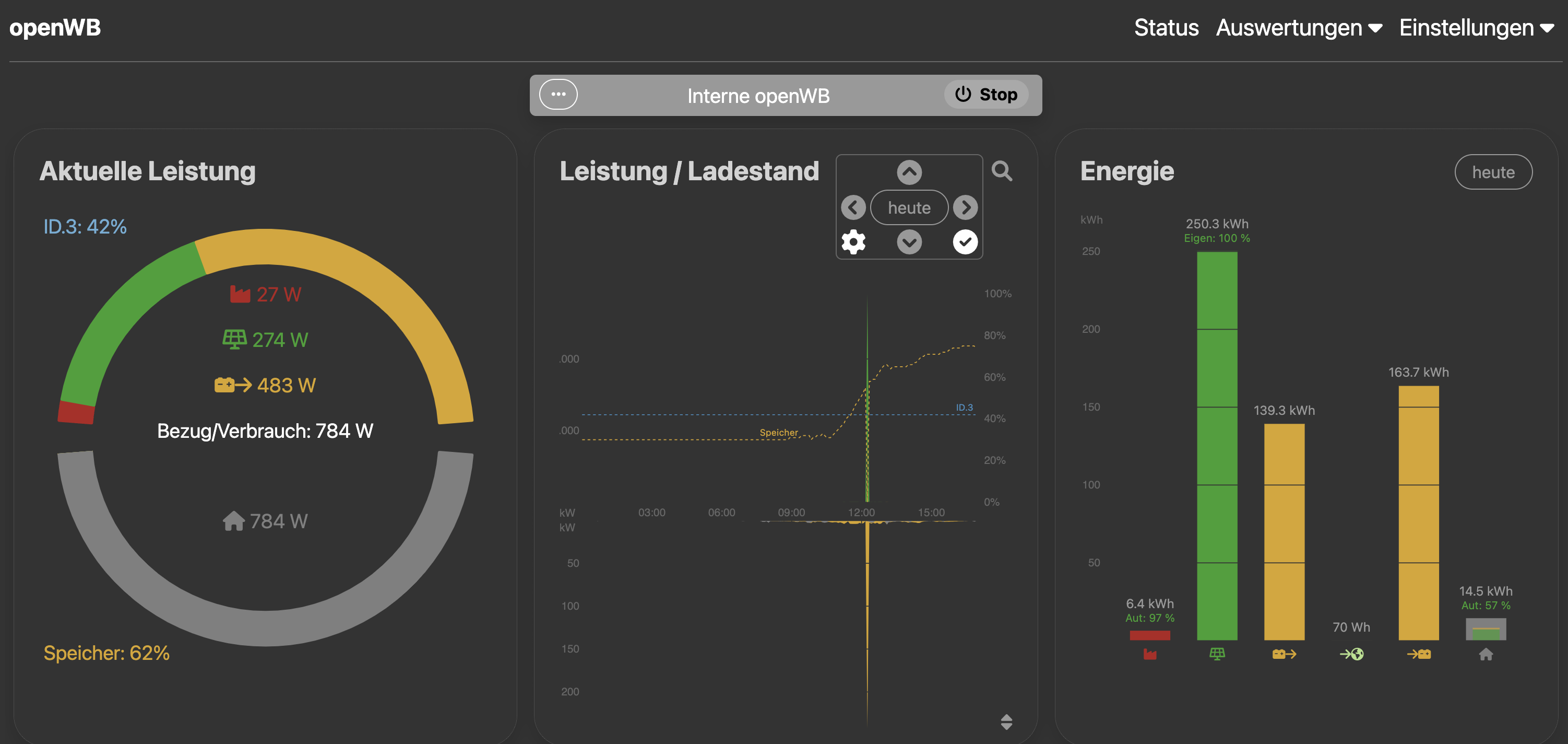

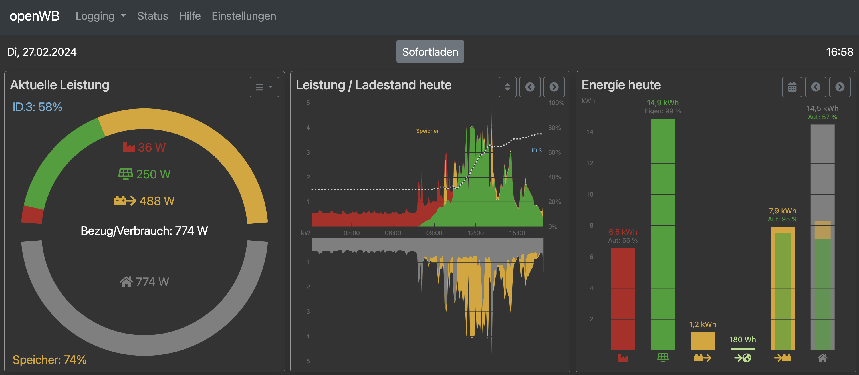

Durch den Reboot des Cerbo scheint die 2.0 echte Datenprobleme bekommen zu haben - die 1.9 hingehen hat keine Probleme.
Zum Vergleich hier 2 aktuelle Screenshots zum Vergleich:
Hier die 1.9
(432.86 KiB) Noch nie heruntergeladen
Und hier die Sicht der 2.0
(352.32 KiB) Noch nie heruntergeladen
Keine Ahnung was die 2.0 hier gemacht hat :-(
Aber damit sind die Tageswerte, Monatswerte und Jahreswerte nicht mehr zu gebrauchen.
Ich stelle gerne mehr Daten zur Verfügung, um den Fehler besser eingrenzen zu können.

Danke für diesen thread, damit kann ich mir jetzt meine Ausreißer auch erklären. Hab den Cerbo die Tage auch mal upgedatet und hatte dann auch einen solchen peak der mir nun sämtliche Auswertungen zerschiesst. Bin da erstmal gar nicht auf diesen Zusammenhang gekommen, aber es passt zusammen... Wie bekommt man das jetzt bereinigt?

Bei mir hängt aber kein PV Wechselrichter an der OpenWB (die Daten sende ich selbst Ausreißer frei per MQTT an die openWB) sondern nur der Victron AC Speicher. Und ich hab die Peaks halt im Speicherverbrauch / Lademenge... Also scheint es nicht nur an SMA Komponenten Probleme zu geben, sondern vermutlich generell bei Verbrauchszählern?!
