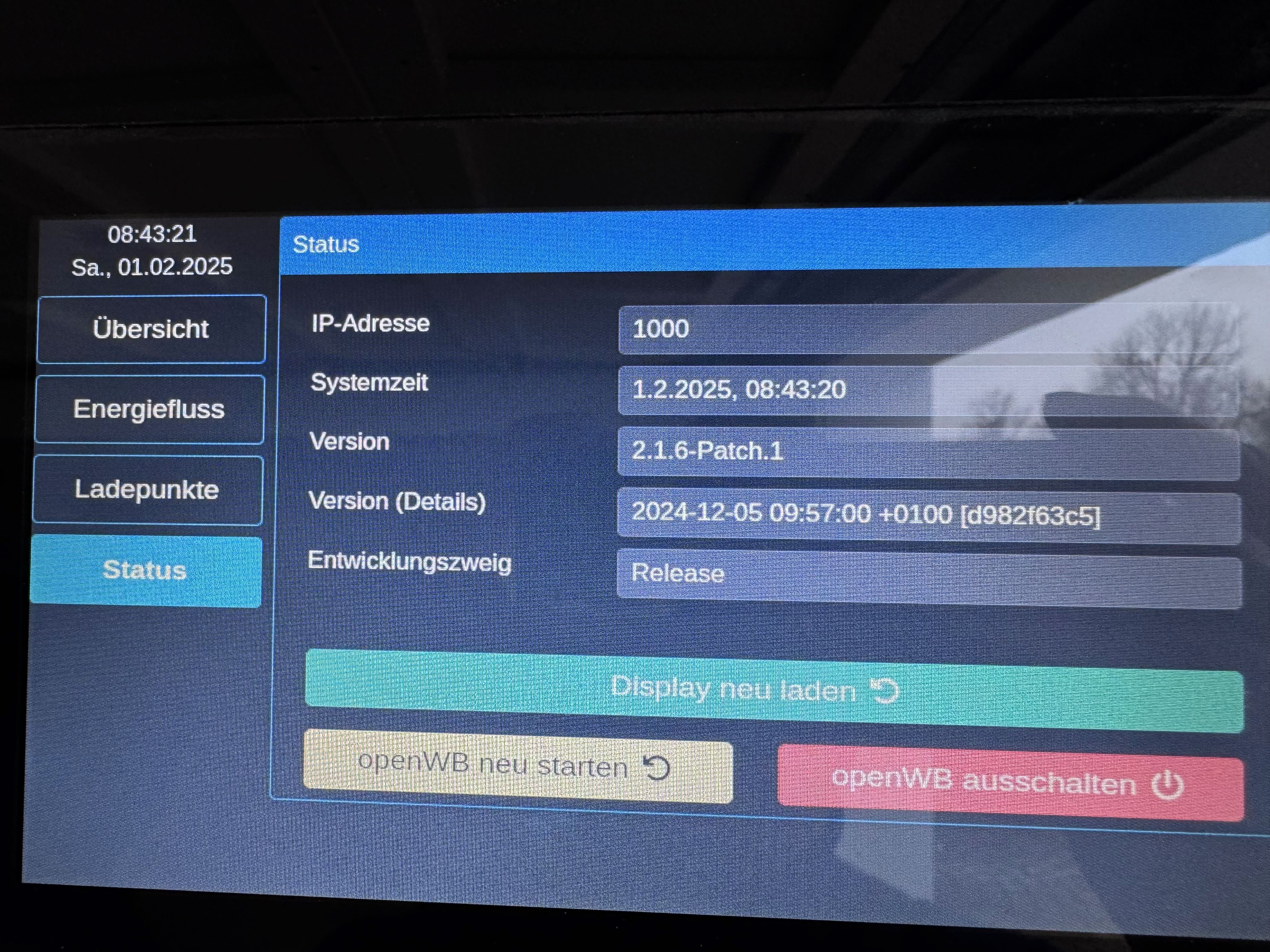

Servus zusammen!
Nach dem Update auf 2.1.6-Patch.1 ist meine openWB series2+ nicht mehr über die Weboberfläche erreichbar. Die openWB kann auch das E3DC-System nicht erreichen. Gemäß fritzBox ist sie allerdings im Netzwerk aktiv, ein Ping schlägt fehl.

Lt. Status hat sie keine IP-Adesse zugewiesen bekommen.
Statt in der Fritze nachzusehen, würde ich mit einem unabhängigen LAN-Scanner (z.B. Win "Advanced IP-Scanner") das LAN durchsuchen.
Soft vom Display aus Neustarten bringt keine Besserung?

Wie @aiole schon schrieb: Netzwerkproblem, das Update ist bestimmt nicht ursächlich.
Steck mal einen Laptop oder ein anderes Netzwerkgerät an LAN4 anstelle der openWB direkt an der fritzbox. Wenn da das Gerät schön im LAN ist, probier‘ es mal anstelle der openWB am anderen Ende des LAN-Kabels. Vermutlich ist da ein Wackler.

Danke für eure Inputs, ich probiere es. An der Netzwerkkonfiguration hatte sich allerdings nichts geändert. Nur das Update gefahren

Fühle mich leicht beschämt^^
Geht wieder
Die openWB hängt an einem PowerLAN-Adapter, den ich auch bereits neu gestartet hatte. Ich bin aber jetzt upstream gegangen und habe die PowerLAN-Quelle auch neu gestartet. Danach einen Soft-Reboot der openWB. Das hat geholfen. Sorry für eure Mühen, aber sie haben sich gelohnt
Auch wenn es mir fast peinlich ist^^ Der zeitliche Zusammenhang zum Update war einfach zu frappierend.
Geht wieder
