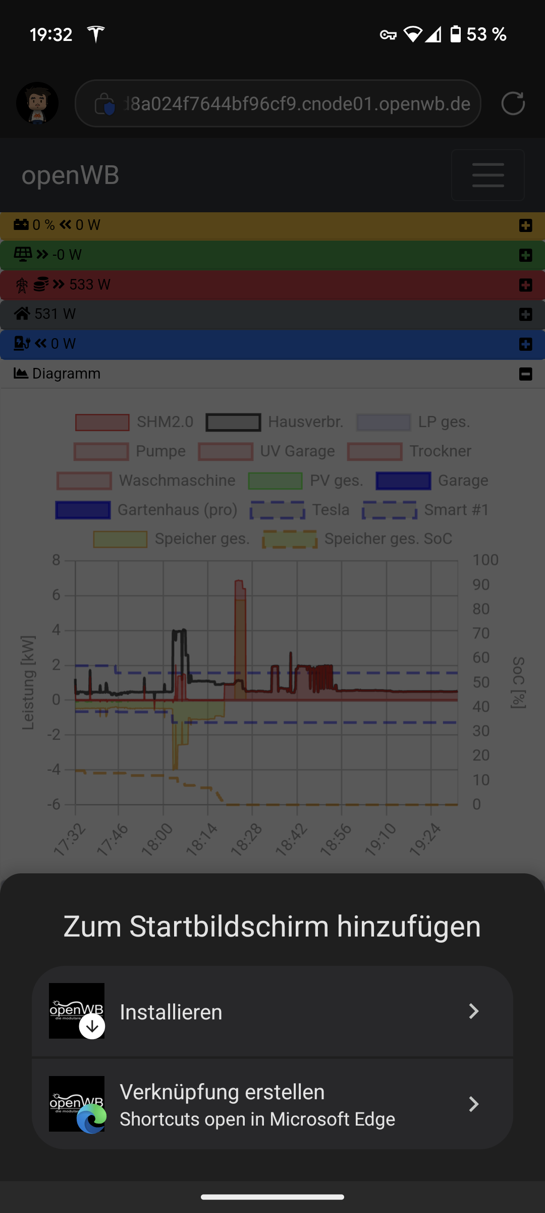

Mir wurde jetzt sie Option installieren angeboten, da hatte ich vorher nicht gesehen. Hab das jetzt mal genommen, mal sehen ob sich die owa besser schlägt.
(215.89 KiB) Noch nie heruntergeladen

Also bei Chrome-basierten Browsern, zu denen ja auch Edge gehört, gibt es unter Android zwei Möglichkeiten:
- "Installieren": Es wird über den Shortcut eine separate Browser-Instanz mit der URL gestartet und das sieht ein bisschen so aus, als sei es eine eigene App.
- Einfache Verknüpfung: Öffnet lediglich die URL als neuen Tab im Standard-Browser
Auf remote.openwb.de (also der Login-Maske) wird mir lediglich letzteres Angeboten. Ist aber sowieso unbequem, weil man sich da jedes Mal neu einloggen muss.
Wenn man sich eingeloggt hat, kommt man auf eine Seite mit der URL [diverse Zeichen].cnodeXX.openwb.de, auf der man die Hauptseite sieht. Wenn man diese auf den Home Screen legen will, werden einem beide Optionen angeboten, und insbesondere ersteres funktioniert dann ZUNÄCHST so wie unter openWB 1.9. Aber eben nicht dauerhaft.
Zum Beispiel habe ich eben testweise die openWB neu gestartet, dann geht der bisherige Link nicht mehr und es kommt die von mir hier angegebene Fehlermeldung. Wenn man sich über die remote.openwb.de neu einloggt, erhält man eine neue URL.
@mrinas: Starte mal deine openWB neu und schaue, ob dein installierter Link dann noch funktioniert.
