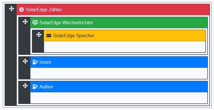

Welche Hierarchie im Lastmanagement? (Screenshot Struktur)
Hier mal ein Auszug aus dem Log:
Es wird ein ungültiger Hausverbrauch (Minus) gemeldet.
Kommt das Lastmanagement evt. nicht damit klar, dass der Speicher aus dem Netz geladen wird?
Oder wo liegt der Fehler

Der Hausverbrauch ist alles, was nicht explizt gemessen wird. Als da wären: Speicherladung / Autoladung Wenn der negativ wird, ist da irgendwo noch ein unbekannter Erzeuger. Da das nicht passt, stimmt die Messung eines Stroms nicht. Bei Autoladung kann es sein, dass der eingebaute Zähler in der openWB defekt ist. (Herausfinden mit der Statusseite und ob auf allen drei Phasen Spannung anliegt) Oder es ist die Speicherladung. (Herausfinden mit der Statusseite, ob die 5kW Speicherladung auch angezeigt werden)
