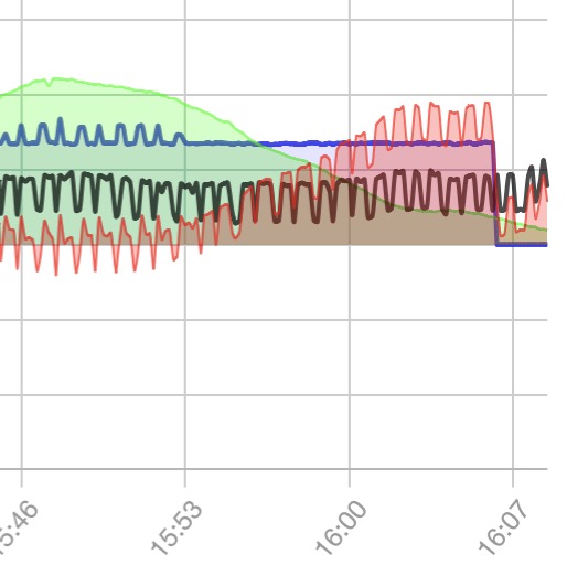

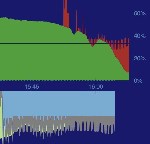

Ich habe fast das gleiche Problem mit der 2.1.6.
Einstellungen sind alle korrekt, keine Mindestladung und diese alle mehrfach überprüft. Aber es wird nicht abgeschaltet bzw. erst nach ca. 15-20min wenn kein Überschuss mehr erfolgt.
Bildschirmfoto 2024-11-29 um 16.04.28.jpg (30.7 KiB) 557 mal betrachtet
Eingestellt sind 60s, aber die Ladung geht mit 6A normal weiter als wenn Mindestladung eingeschaltet wäre. Nach 15-20min schaltet die openWB dann doch ab.
Bildschirmfoto 2024-11-29 um 16.08.45.jpg (44.25 KiB) 557 mal betrachtet
@evoco Hast Du mal geschaut ob das bei Dir ähnlich ist, also dass sie einfach nur zu spät abschaltet?
