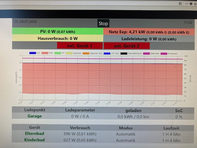

Gerade eben upgedatet .
Gleiches Ergebnis
Hier ein Bild .
Es ist nur das EVU Modul KSEM zusätzlich zu dem PV2 Lovato an EVU KIt Konfiguriert .

Es ist schon sehr komisch .
Jetzt habe ich auf das PV KIt V2 gestellt .
Und siehe da jetzt zeigt er einen wert an der ca stimmt
Aber sich nicht mehr verändert.....
Aber eucher Agent sagte mir ist soll das nicht einstellen ...
Ich solls auf Lovato an EVU Kit stellen !?
Ich habs jetzt wieder zurück gestellt auf Lovato an EVU und
jetzte zeigts wieder 0 an...

Hallo ,
habe den Zähler nun mal umgeklemmt .
Angezeigt hat er zwar nichts ins der OpenWB aber der Tageszähler (der Wert in den Klammern) ist nun von 0,07 kW auf 0,24Kw gegangen .
Habe es aber das der richtigheit halber wieder so angeklemmt wie in euchere Anleitung steht .
Ich habe auch mal auf des Elfin EE11 geschaut also die Grüne Leuchte Leuchtet mit kurzen Unterbrechungen und die Orangene Blinkt ab und zu .
Falls das was hilft

Hallo Herr OpenWB
wie durch ein Wunder Zählt er jetzt die PV Leistung aber .
Wenn die Batterie geladen oder entladen wird aut es Ihm die Werte durcheinader .
Wird hier zumal die DC Leistung oder die AC Ausgangsleistung angezeigt ?
Ich denke mal die AC Ausgangsleistung .
