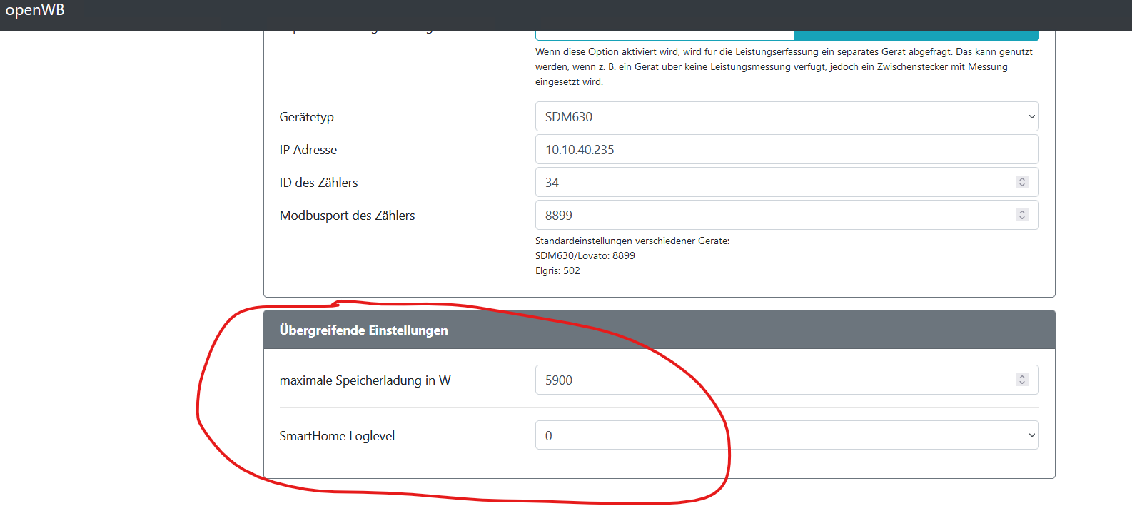

Meine Idee ist, dass man den Wert der Netzdienlichen beladung in der Smarthome ACTHOR Berechnung einfliessen lässt um genug Leistung frei zu halten das der Speicher mit dem vorgegebenen Wert geladen werden kann.
Stellt man den Wert im ACTHOR Modul auf 0 oder z.b. auf 1000 Watt bleibt zu wenig PV Leistung übrig den FEMS zum Speicher beladen verwenden kann.
Im Screenshot "ACTHOR Smarthome" ist zu sehen das ich im Smarthome 5900 Watt eingetragen habe.
Hier müsste der Wert vom FEMS Netzdienliche Beladung automatisch verwendet werden.

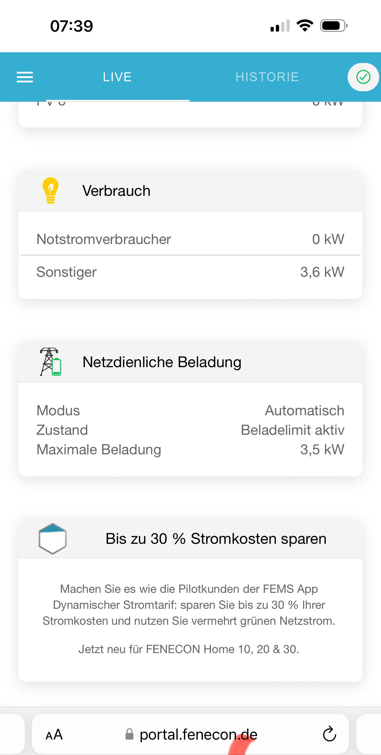

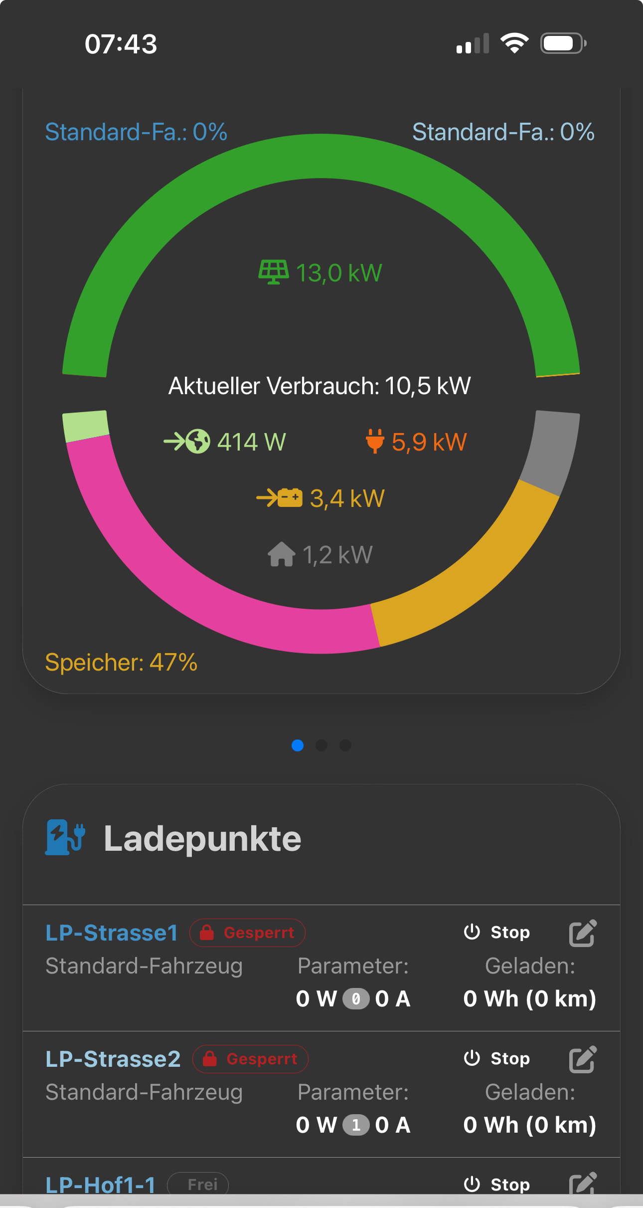

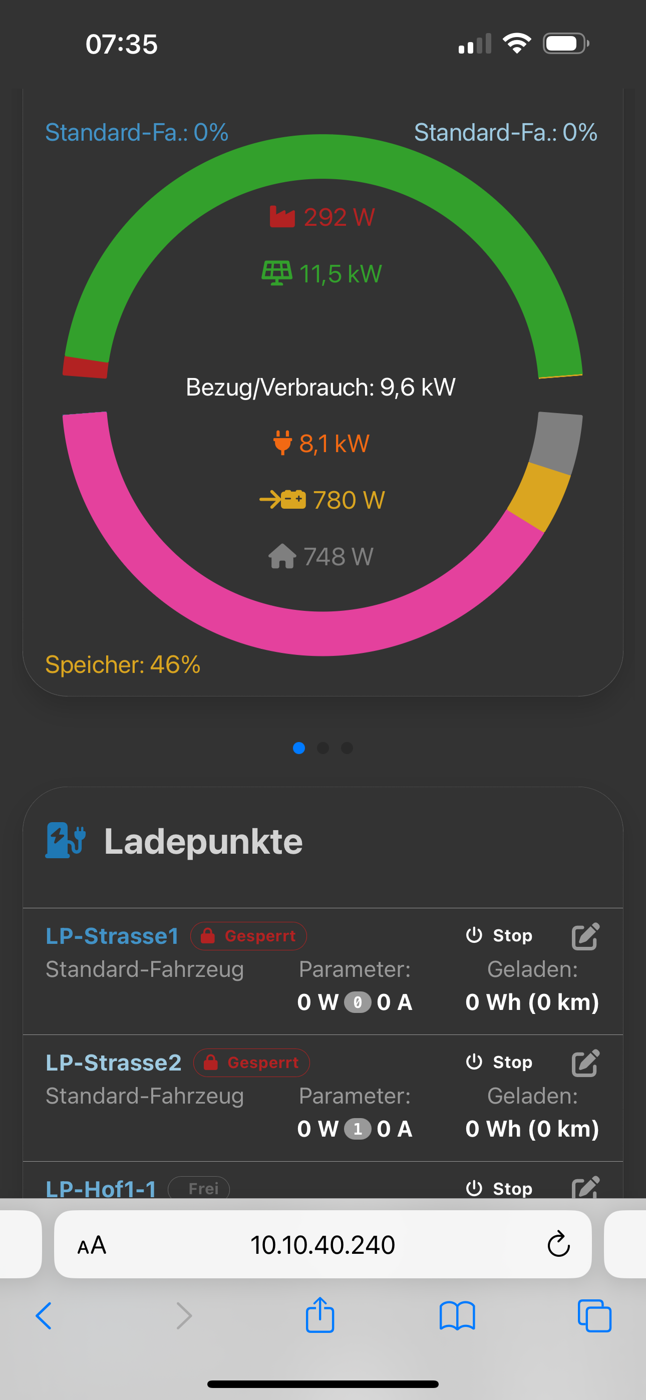

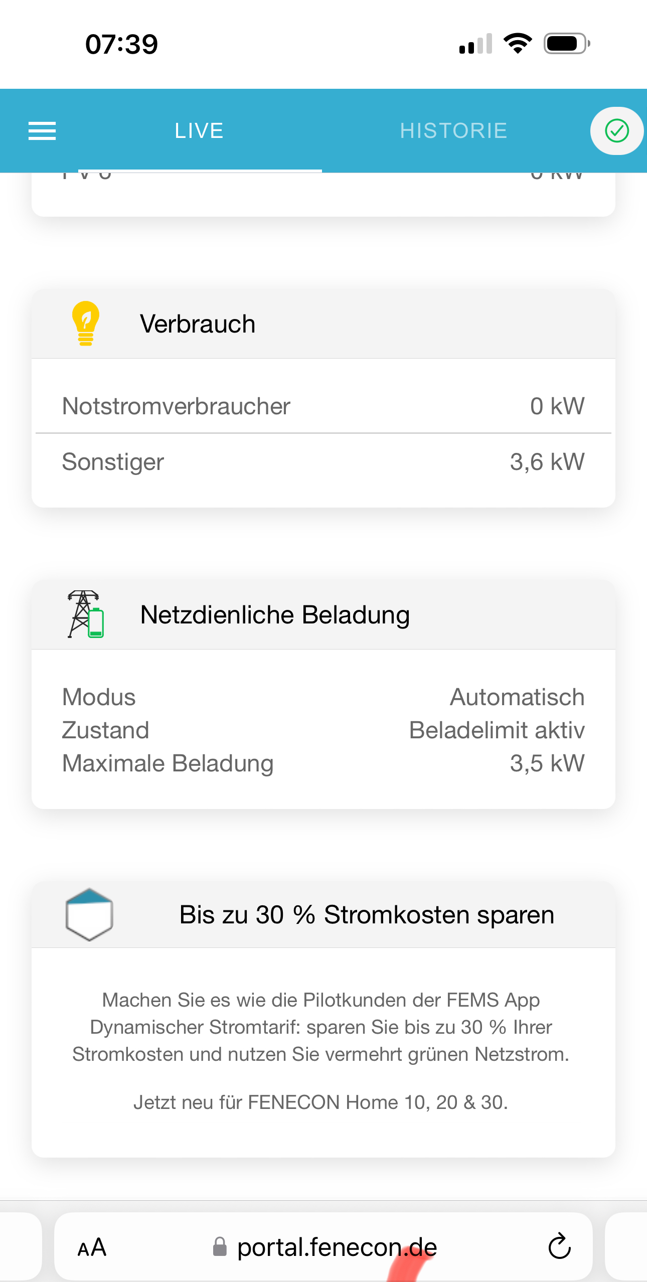

Anbei noch ein Bild von der aktuellen Situation heute Morgen.
Im Smarthome habe ich auf 500watt speicherbeladung gestellt.
Hier kann man den Wert aktuell nur fest vergeben.
Im Fems steht aktuell bei netzdienlicher Beladung 3.8kw.
Smartphome Acthor verbraucht nun allerdings sämtliche überschussleistung. Für die speicherbeladung die vorrang haben sollte bleibt Nix übrig…

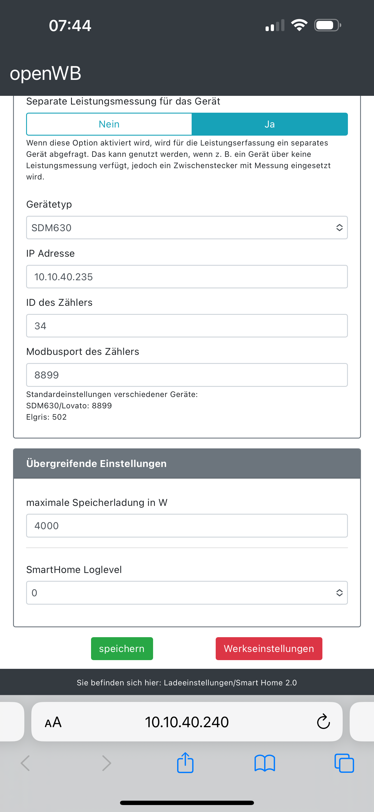

Hier nochmal die Situation wenn ich im Smarthome auf 4000 Watt stelle.
Jetzt wird der Speicher beladen.
