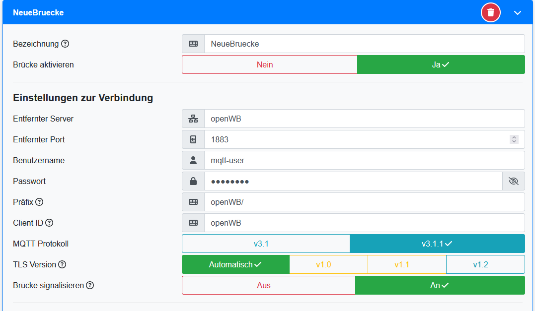

Danke Dir. habe heute den ganzen Tag damit verbracht es irgendwie zum laufen zu bekommen. Leider ohne Erfolg. Habe an allen möglichen Varianten gearbeitet auch im SSH Terminal. Welche Infos/Logs würden denn helfen?
Habe mich an diese Anleitung gehalten:
https://github.com/a529987659852/openwb2mqtt
und https://tech-engineering.de/home-assistant-und-openwb/
Ich habe dann auch versucht die MQTT Brücke in openWB zu konfigurieren/ohne MQTT Broker/Mosquitto. Aber auch das hat nicht geklappt. Habe die Konfig mal als Datei angehängt.
Dankeschön

Bei meinem ersten Versuch zu openWB2.0 hat sich die Wallbox aufgehängt. SD-Karte neu formatiert und geflasht. Jetzt scheint die Wallbox zu laufen. Allerdings kann ich mit dem MQTT-Explorer jetzt nicht mehr auf die openWB zugreifen. Mit Version 1.9 konnte ich die Topics sehen.
Der MQTT-Explorer verbindet sich scheinbar mit der Wallbox. Die IP-Adresse erscheint im Fenster, aber kein Unterverzeichnis mit den Topics.
Im Anhang mein Setup der MQTT BridgeBild
Screenshot mqtt bridge.pdf
(523.05 KiB) 119-mal heruntergeladen

Warum konfigurierst du eine Bridge?
Du willst doch mit einem Client darauf zugreifen!?

Kann jetzt zugreifen, nachdem ich die Einträge bei Username und Passwort gelöscht habe

Entferne die Brücke in der openWB und melde Dich mit dem MQTT-Explorer ohne Benutzername und Passwort an.
