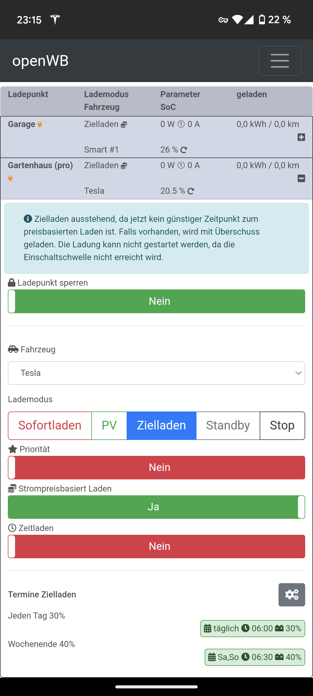

Beitrag von mrinas »
Zielladen nutzt die günstigsten Zeiten, hierzu muss ein Anbieter für dynamische Strompreise konfiguriert sein, dann kann man strompreisbasiertes laden bei ziellladen aktivieren. Nutze ich selbst genau so, auch mit Tibber.
Modus ist hier zielladen, nicht PV.

Wenn man aber kein tägliches Ziel hat weil man das Auto nur unregelmäßig bewegt lädt Zielladen u.U. zu teuer, weil es die 30% immer erreicht und es geht nixht über die 30% auch wenn die Sonne scheint.
Ich denke da an den Use-Case das Auto angesteckt zu lassen und allen billigen Strom mittunehmen, gebau so wie ich es mit meiner großen PV halt auch mache: Auf die bei dir eingestellten 30% komme ich eigentlich immer, wenn die Sonne scheint. Ich nehme aber mit PV-Laden aber auch mehr als die 30% und höre da nicht auf, nur weil es so eingestellt ist. So habe ich nach ein paar Tagen ein volles Auto.
