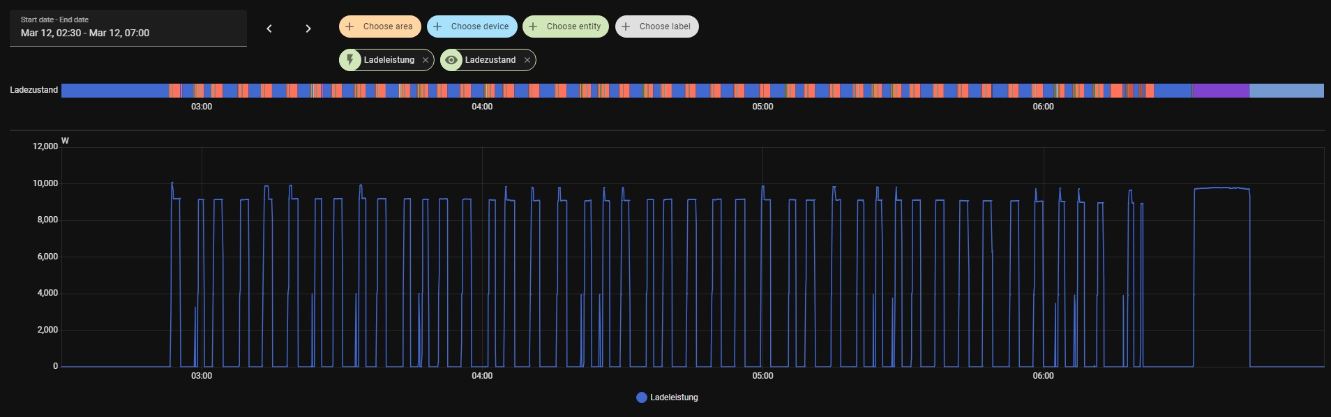

Noch ein ganz aktuelle Bild vom heute. deutliches "zick-zack" auch ohne Auto-Laden
- WhatsApp Bild 2025-03-16 um 12.26.16_21653d2c.jpg (93.11 KiB) 3180 mal betrachtet

Bei ZickZack Ladung, wo ist das Log davon?
Du hast Screenshots von 1.9 und sw2 gepostet.
Fragen beide parallel ab?
Wenn ja, das führt zu Problemen. Nur ein Client wird von SE unterstützt.
Re: SolarEdge-Anbindung funktioniert nur teilweise [gelöst]
ich habe die Bilder/Screenshots immer mal wieder gemacht, wenn diese sonderbaren Fehler aufgetreten sind. Ein paar Bilder/Screenshots sind schon älter. Deswegen vielleicht teilweise noch mit der SW1.9. Ich habe damals (wie es beschrieben war), die SW2 auf einer SD Karte gekauft und gegen die 1.9 dann getauscht. Von daher sollte nur die 2.0 laufen. Die Fehler treten bei der SW1.9 und SW2 auf.
Den LOG vom dem Zick-Zack gestern habe ich mal rausgesucht. Leider kann ich aufgrund der max. Zeichenlänge nicht den ganzen Log posten. Der Log geht aber über die Zeitraum bis 12Uhr, als der Fehler auftrat.
Alex
Alex
Moin in die Runde,
Ich war ein wenig überrascht, als dieser Thread wieder aktiv wurde und zwar mit einem Phänomen, was auch ich neulich hatte. Das Ergebnis aus dem Log kommt mir auch seeeehr bekannt vor!
Am 12. März, ich hatte am Vorabend gerade die neuste openWB Software 2.1.7 installiert, hatte ich ähnliches komisches Verhalten. Eingeschaltet war Zielladen für 7:00 Uhr mit Ziel-SoC = 80%. Als ich nach dem Aufstehen in Home Assistant meinen morgendlichen Check machte, sprang mir ein Zick-Zack-Lademuster entgegen. Es war so heftig, dass das Laden immer wieder an- und ausging... das Auto dürfte sich bedankt haben...
Zuhause werkel auch ein SolarEdge Wechselrichter. Angebunden ist openWB via Modbus-TCP via Modbus-Proxy (Home Assistant Add-on, weil ich in HA auch die SolarEdge Daten via Modbus haben möchte) und das funktionierte ewig ohne Probleme. Ich hatte schon die Version 2.1.7 in Verdacht und dann ein Rollback zur 2.1.6 P1 gemacht und am Ende auf Sofort-Laden umgeschaltet um das Auto endlich auf 80% zu bekommen. (siehe Screenshot)
Witzigerweise hat sich das Problem quasi von selbst behoben. Ich habe inzwischen wieder die 2.1.7 drauf, hatte an dem Tag auch einmal so ziemlich alles neugestartet (Netzwerk, Wallbox, Modbus Proxy...) und seither läuft es wie immer.
Ich habe SolarEdge in Verdacht: SE spielt ja gern mal remote Updates auf die Wechselrichter. Möglicherweise verabschiedet sich dabei der Modbus und am Ende wird nur Müll rausgegeben. Duch die Fehler, die in dem geposteten Log zu sehen sind, scheint die WB gar nicht gut damit klar zu kommen und in der Folge schaltet die WB das Laden ein und aus oder Phasen dazu und ab und es kommt zu dem besagten Zick-Zack-Lademuster.
Da das aber alles so sporadisch ist, wird es sportlich hier nen vernünftigen Fix zu finden... Da hilft wohl nur nen Wiki-Eintrag, um Nutzer von SolarEdge darüber zu informieren, dass es so ein Problem geben KANN und ein Neustart von dies und das, das Problem beheben KÖNNTE.
Grüße aus dem Norden
