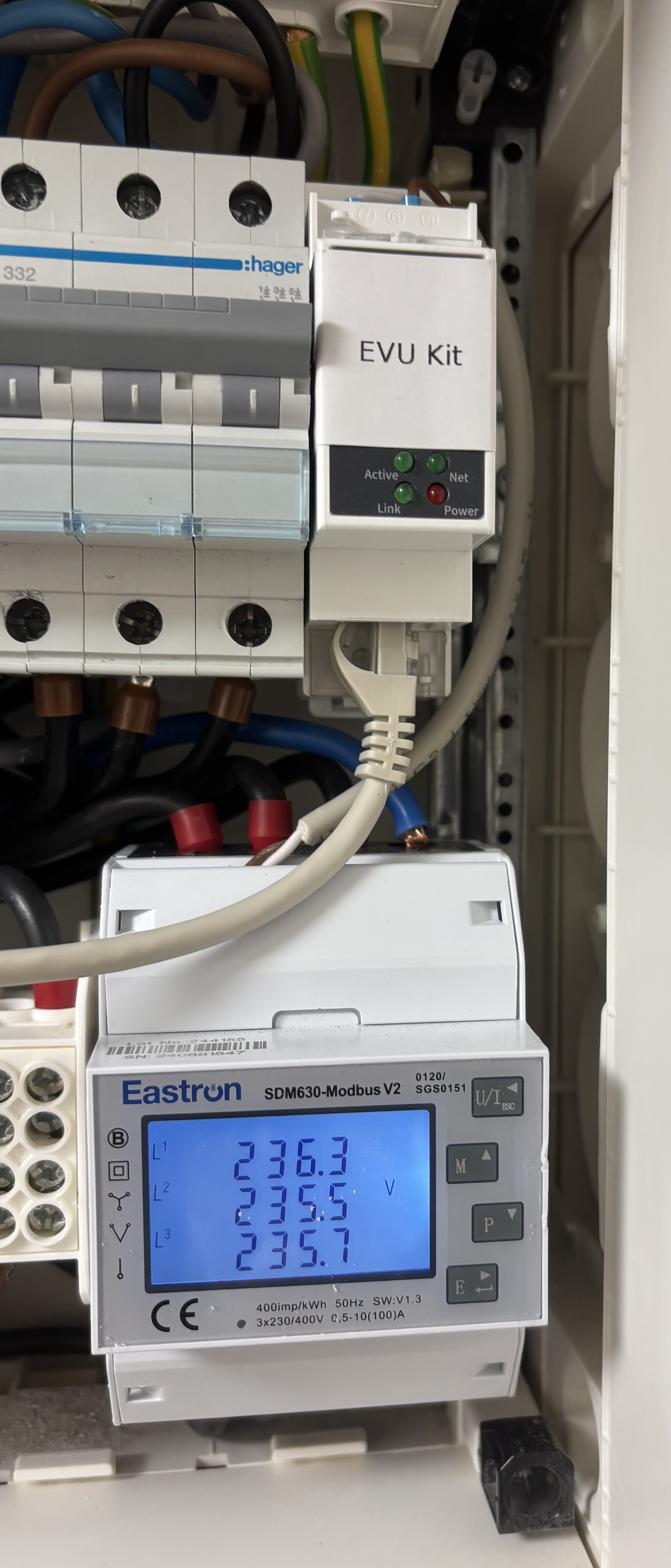

ich bin gerade dabei, die openWB für die erste Nutzung zu konfigurieren.
Mein Elektriker hat neben der openWB selbst auch das EVU Kit installiert.
Ich stehe nun aber vor dem Problem, dass ich das EVU Kit nicht ansprechen kann. openWB gibt mir eine Fehlermeldung, auch im Netzwerk ist nichts sichtbar (was anscheinend normal ist, wenn ich mich hier richtig informiert hatte).
Ich habe dabei die Vermutung, dass die HW am EVU Kit evtl. defekt oder falsch angeschlossen sein könnte: Während der Zähler funktioniert und auch Werte anzeigt, leuchten am NT Adapter keinerlei Dioden. Müsste hier nicht zumindest "Power" leuchten?
Der NT Adapter wurde auch nicht separat angeschlossen, d.h. die schon vorinstallierte Verkabelung zum Zähler ist das einzige, was reinführt (und das LAN-Kabel raus). Ist das korrekt so?
Siehe auch das Foto im Anhang.
Danke euch für eine kurze Rückmeldung!

rleidner
- Beiträge: 1549
- Has thanked: 106 times
- Been thanked: 205 times
Re: EVU Kit v2 - Defekt?
Vermutlich fehlt noch die Power (230V) für den PE11.
- Beiträge: 10356
- Has thanked: 191 times
- Been thanked: 449 times
Nein, wie rleidner schon vermutet, die Stromversorgung für den Adapter fehlt.Ist das korrekt so?

Danke euch für die schnellen Antworten. Das habe ich schon vermutet.
Elektriker kommt direkt morgen, um es zu beheben.
