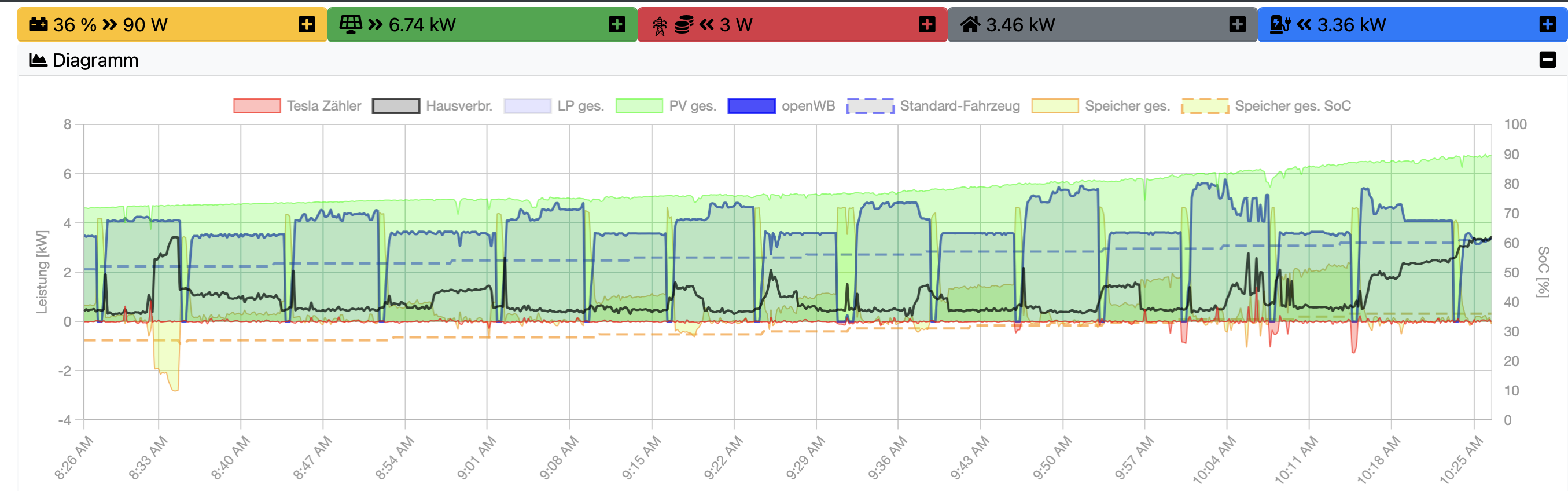

Ich habe bei mir seit dem Update das Problem, dass bei genügend PV Leistung immer wieder zwischen 1 und 3 Phasen umgeschaltet wird.
Passiert das nur bei mir oder haben andere diese Problem auch?
Logfile ist angehängt.
