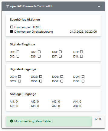

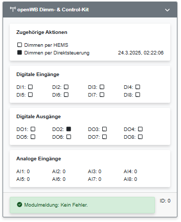

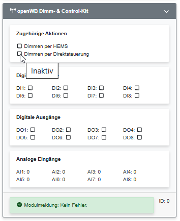

2. Status-Anzeige Dimm & Control Kit:
Als ich ein bisschen rumprobiert habe, habe ich zum Test die Eingänge zwischen NC und NO umkonfiguriert, um die Auslösung der Dimmung zu simulieren.
Hierbei wird auf der Statusseite des Dimm & Control Kit artig aufgeführt, wann die Dimmung aktiviert wurde.
Das zurückändern auf "Nicht mehr Dimmen" wird jedoch nicht erkannt, im Status bleibt die Info und der Kontakt ausgewählt.
Wenn über den Kontakt geschaltet wird, klappt es aber einwandfrei, ist also nur kosmetisch. ;)

Zu 2.:
Ja, sollte nur Feedback sein, hier 3 Screenshots, Ausgangszustand, manipuliert und wieder zurückgestellt. (Sieht man am Status der Ausgänge:
