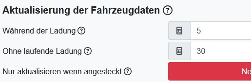

mit ist in lezter Zeit öfters aufgefallen das der SOC Wert mit 99% angezeigt wird , die Ladung aber schon beendet wurde.
Wenn ich dann auf den Kringel drücke springt der Wert dann nach 5-10 sekunden auf 100%.
Ich vermute, mit dem Ende des Ladevorgangs wird sofort von 5 Minuten auf 30 Minuten Polling bei VW umgestellt. Wobei ich schon sagen muss das es mir gefühlt schon mehr als 30 Minuten vorkam ( hab es aber bis jetzt noch nicht nachgemessen)
Mein Allgemeiner Vorschlag wäre, am Ende des Ladevorgangs die "Während der Ladung" zeit noch für eine kurzes Zeitfenster beibehalten , 5-10 Minuten. Und erst dann auf die lange Poll zeit umschaltet.
Zuerst dachte ich mir, es wäre ja noch viel einfacher: Einfach direkt nach dem ende des Ladens noch einmal zusätzlich pollen.
Aber da wird die Durchlaufzeit durch die VW cloude nicht berücksichtig. Keine Anhnung wie lange die min/max. man da erwarten muss.

Wie ganz zu anfang schon gesagt.. ist "nur" Kosmetik. Das laden selbst klappt wie geplant.
Die Pollingrate an sich würde ich ja auch nicht ändern wollen,
Mein eigentlicher Vorschlag wäre ja nur, die hohe Pollingrate während des ladens nicht augenblicklich mit dem ladeende des Fahrzeugs zu verlassen, sondern erst leicht verzögert. Mein Vorschlag 1-5 minuten später ... damit sollte dann meistens von der Cloud der richtige aktuelle Wert halbwegs zeitnah vorhanden sein.

Wenn der SoC nach Ladeende überhaupt nicht mehr abgerufen wird könnte es diese Option sein:
Die Option "Nur aktualisieren wenn angesteckt" muss auf Nein stehen, wenn der SoC auch abgerufen werden soll, wenn nicht geladen wird.

Wobei in dem Fall die Funktion nicht korrekt beschrieben wäre, denn angesteckt ist das Fahrzeug in dem Fall ja noch - nur eben mit dem Laden fertig (seitens des Autos).rleidner hat geschrieben: Mi Mär 26, 2025 7:22 pm Wenn der SoC nach Ladeende überhaupt nicht mehr abgerufen wird könnte es diese Option sein:
Und wenn ich den Screenshot aus dem ersten Beitrag korrekt deute, ist die Funktion schon auf „Nein“ bei ihm gestellt.

Wie hier schon richtig erkannt wurde steht "nur aktualisieren wenn angesteckt" auf nein.
