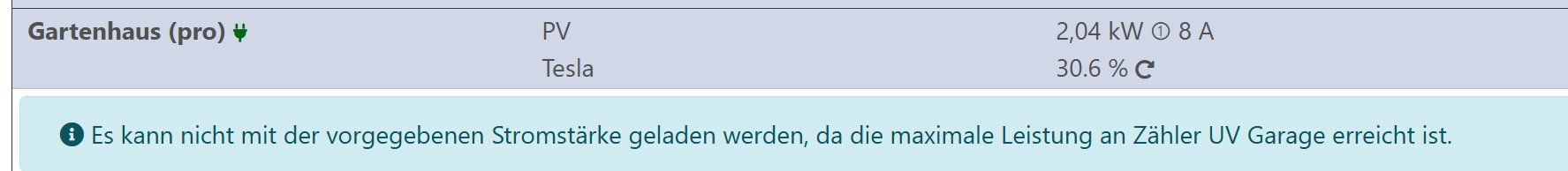

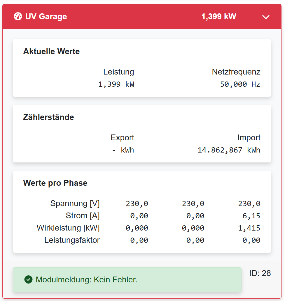

Beitrag von mrinas »
Ich hab' einen virtuellen Zwischenzähler vor meinen beiden Ladepunkten um Lastmanagement auf 22kW/32A auf der gemeinsamen Zuleitung sicherzustellen. Das läuft so schon eine ganze Weile recht zuverlässig.
Heute sehe ich in der 2.1.8 eine Hinweismeldung dass die maximale Stromstärke an diesem Zähler erreicht sei, was aber nicht der Fall ist. Zudem wird die Stromstärke auch weiter erhöht, was ja vollkommen richtig ist.
Woher stammt die Meldung, und ist die ggf. hängen geblieben?
https://paste.openwb.de/XstNhTV2K4DhUus
