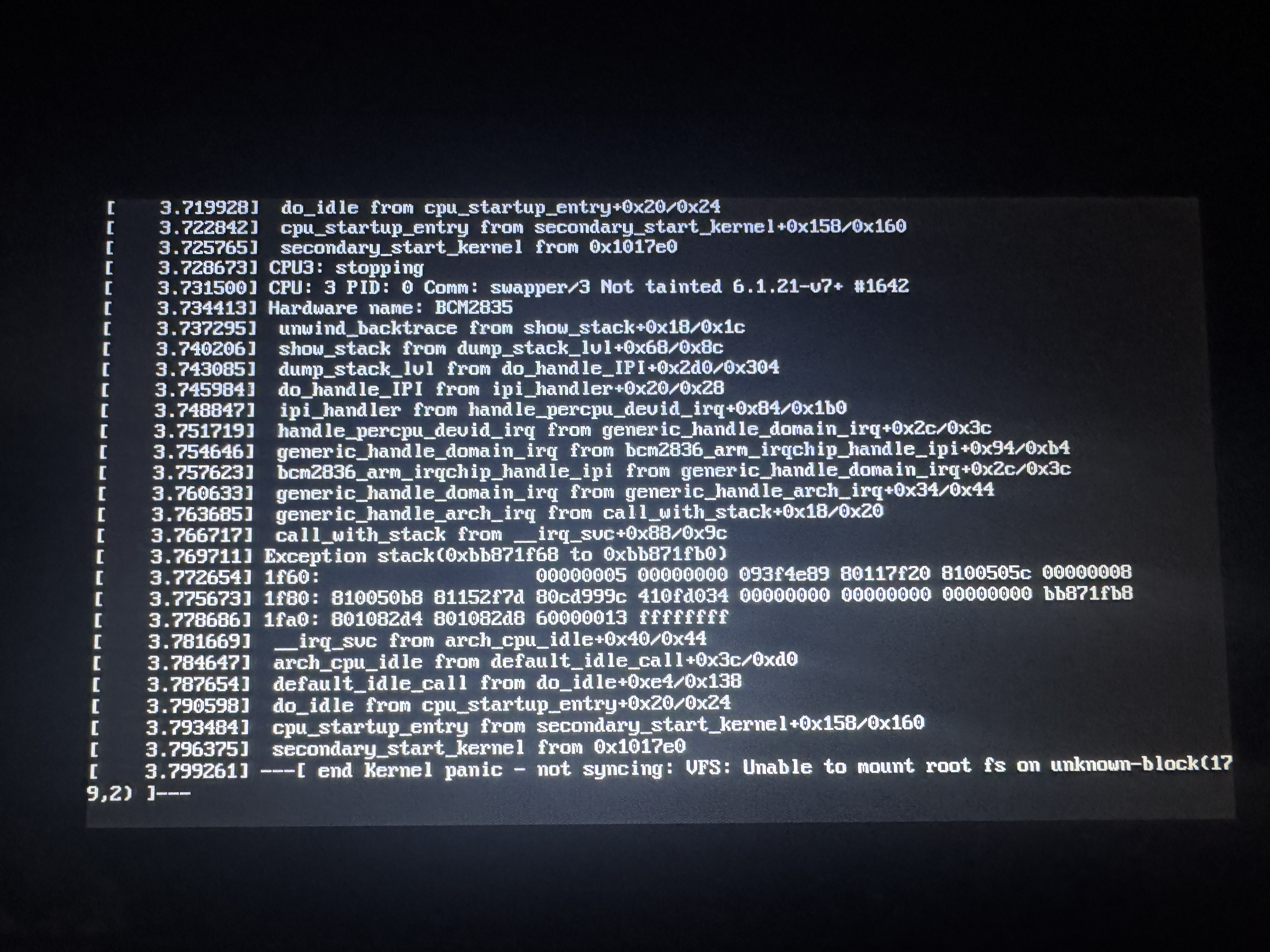

1. Ich habe die Karte mit der aktuellen Software aufgespielt. Dann bekomme ich aber keine Verbindung
nur Folgendes angezeigt....
Kann auch per Computer im Netzwerk nicht darauf zugreifen...
Kann mir evtl. jemand helfen?
Danke und beste grüße
Marco

Defekte SD Karte / Filesystem.Kann mir evtl. jemand helfen?
Neu flashen auf andere SD Karte oder die SD Karte bei uns im Shop (bereits geflashed und industrial) kaufen.

Vielleicht hilft das:marco333 hat geschrieben: Sa Mär 29, 2025 9:30 am 1. Ich habe die Karte mit der aktuellen Software aufgespielt.
viewtopic.php?p=125075#p125075
