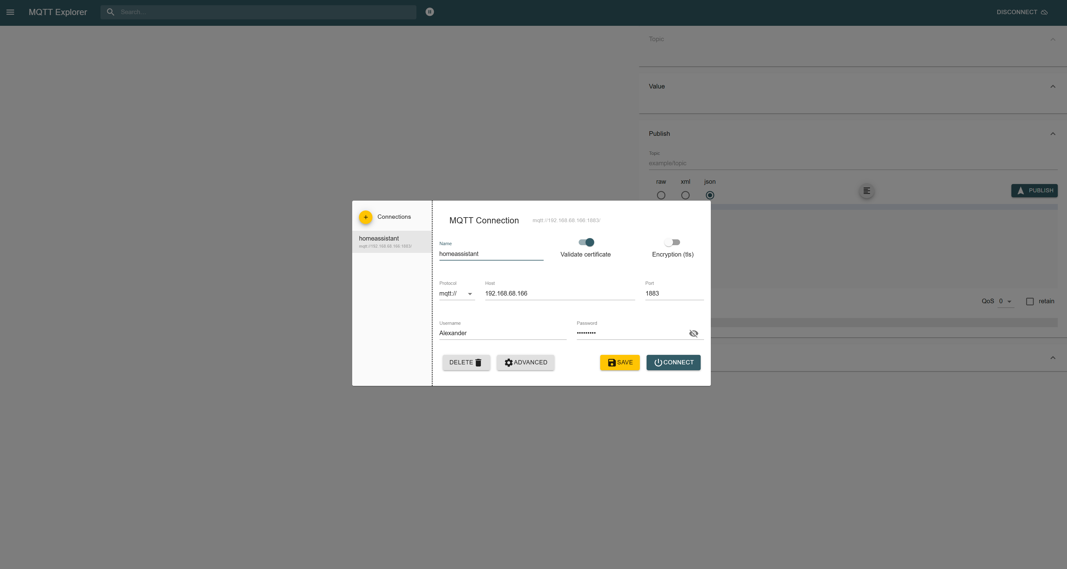

ich bin neuer Besitzer einer OpenWB und irgendwie funktioniert die Kommunikation OpenWB zu HomeAssistant per MQTT nicht.
Ich möchte gerne meine OpenWB mit HomeAssistant steuern können, basierend auf Batteriestand und so weiter. Da meine Growatt Wechselrichter nicht an OpenWB angesteuert werden kann (Zumindestens ist mir das nicht gelungen) habe ich das Projekt aufgegeben und mir gedacht gut, dann lässt du halt die OpenWB von Home Assistant steuern und hier erschaffe ich mir meine eigenen Logiken.
Nun habe ich MQTT in Home Assistant laufen und wollte die OpenWB daran anknüpfen. Die Konfiguration seht Ihr an den Bildern, es kommt aber kein Signal bei MQTT in Home Assistant an.

2025-04-01 14:39:29: New connection from 192.168.68.178:41318 on port 1883.
2025-04-01 14:39:29: Client <unknown> disconnected due to protocol error.
2025-04-01 14:40:00: New connection from 192.168.68.178:34160 on port 1883.
2025-04-01 14:40:00: Client <unknown> disconnected due to protocol error.
2025-04-01 14:40:43: New connection from 192.168.68.178:41910 on port 1883.
2025-04-01 14:40:43: Client <unknown> disconnected due to protocol error.
Das ist das Protokoll von Home Assistant mit MQTT, der Benutzer und das Passwort ist aber korrekt

Du musst TLS aktivieren.
Warum aber überhaupt eine Brücke wenn die Clients lokal sind und er einfach abfragen kann!?
Häng dich am besten hier mit dran:
viewtopic.php?p=126039

Du brauchst die MQTT Brücke nicht, die kannst du löschen. Du kannst aus Homeassistant einfach eine Verbindung als Client auf die IP deiner openWB und Port 1883 aufbauen und die Topics entsprechend lesen. Ohne User, ohne PW.

Vielen Dank für die Antworten, das Lokale ansteuern direkt an OpenWB war mir nicht so bewusst. MQTT ist zwar in Benutzung, aber habe damit eher nur Daten empfangen Richtung Home Assistant.
