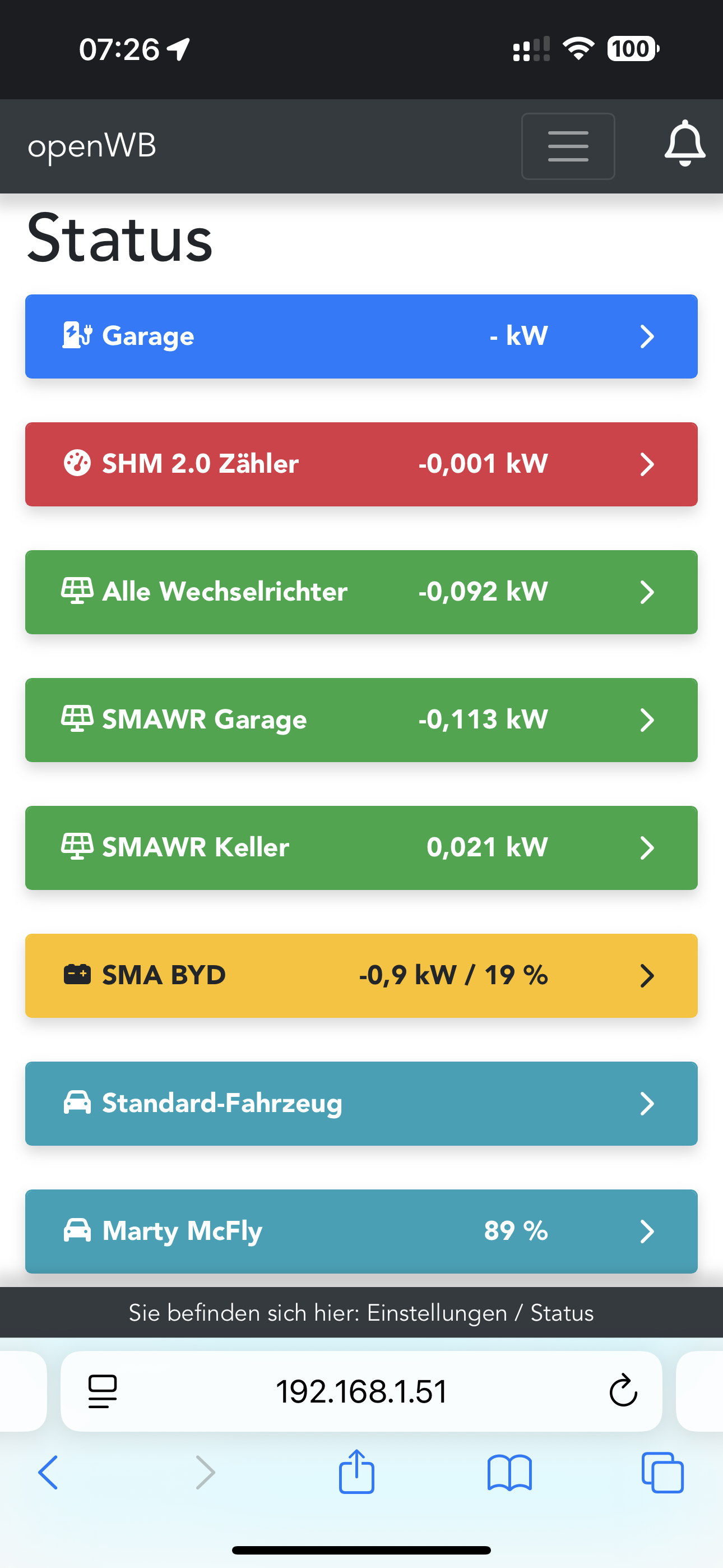

neotrace2
Beiträge: 151
Registriert: Mi Nov 23, 2022 4:17 pm
Has thanked: 3 times
Been thanked: 10 times
Re: Rückmeldungen software2 2.1.8-Alpha.1
Beitrag von neotrace2 »
Guten Morgen,
Seit der letzten Alpha hat sich ein Fehler eingeschlichen. Hat man 2 WR wird die Produktion nicht addiert sonder subtrahiert.
Im lastmanagement ist alles richtig und wie gehabt.
(744.34 KiB) Noch nie heruntergeladen
Beiträge: 4281
Has thanked: 21 times
Been thanked: 157 times
neotrace2 hat geschrieben: Fr Apr 04, 2025 5:28 am Guten Morgen,
In Deinem Screenshot ist die Leistung des ersten WR negativ (Produktion), die des zweiten positiv (Eigenverbrauch). Die Summe passt also.
