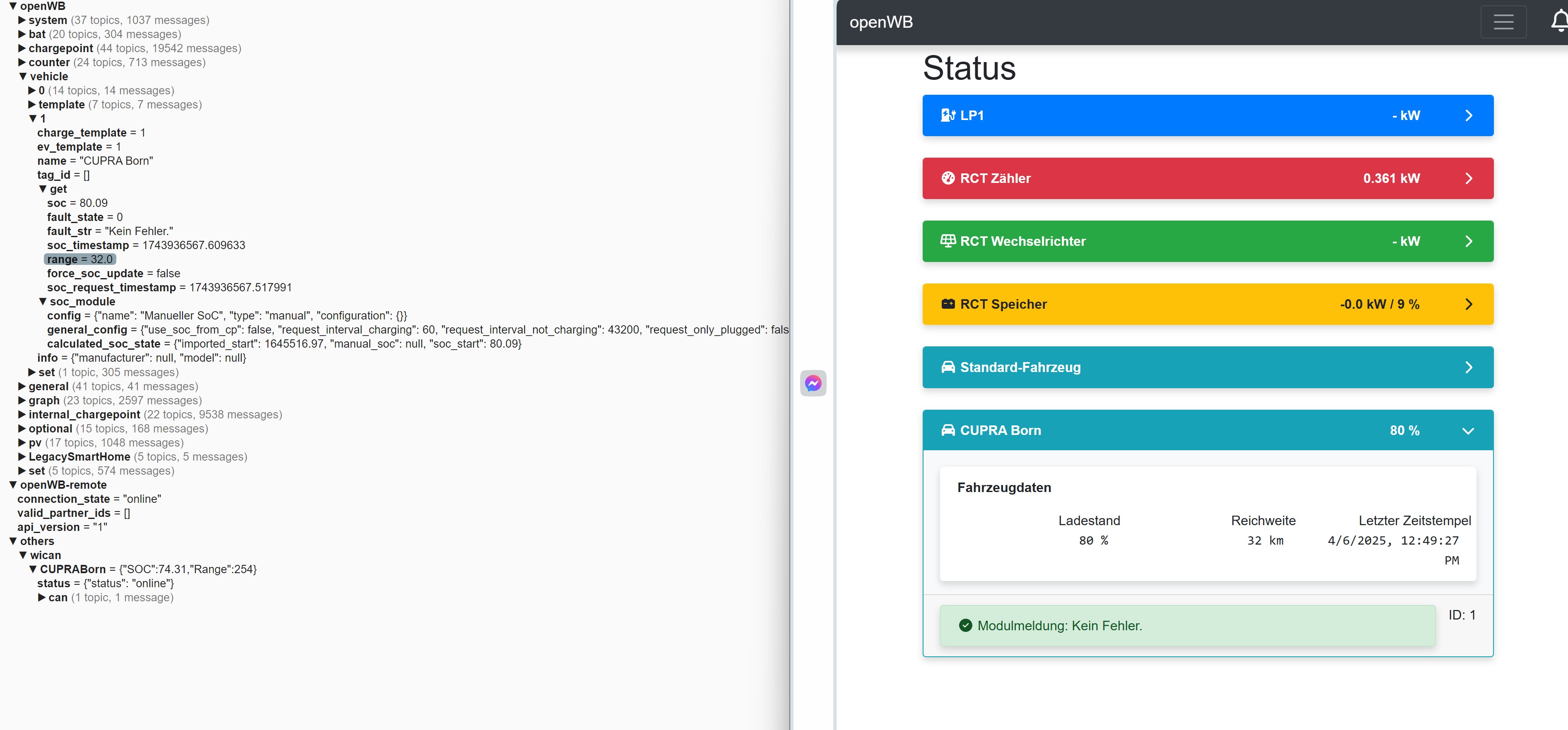

Ich verstehe es nicht:
Ich habe die Karre mit Standheizung an via App aufgeweckt, damit der MeatPi hochfährt, und nun passt es auf einmal:
(371.66 KiB) Noch nie heruntergeladen

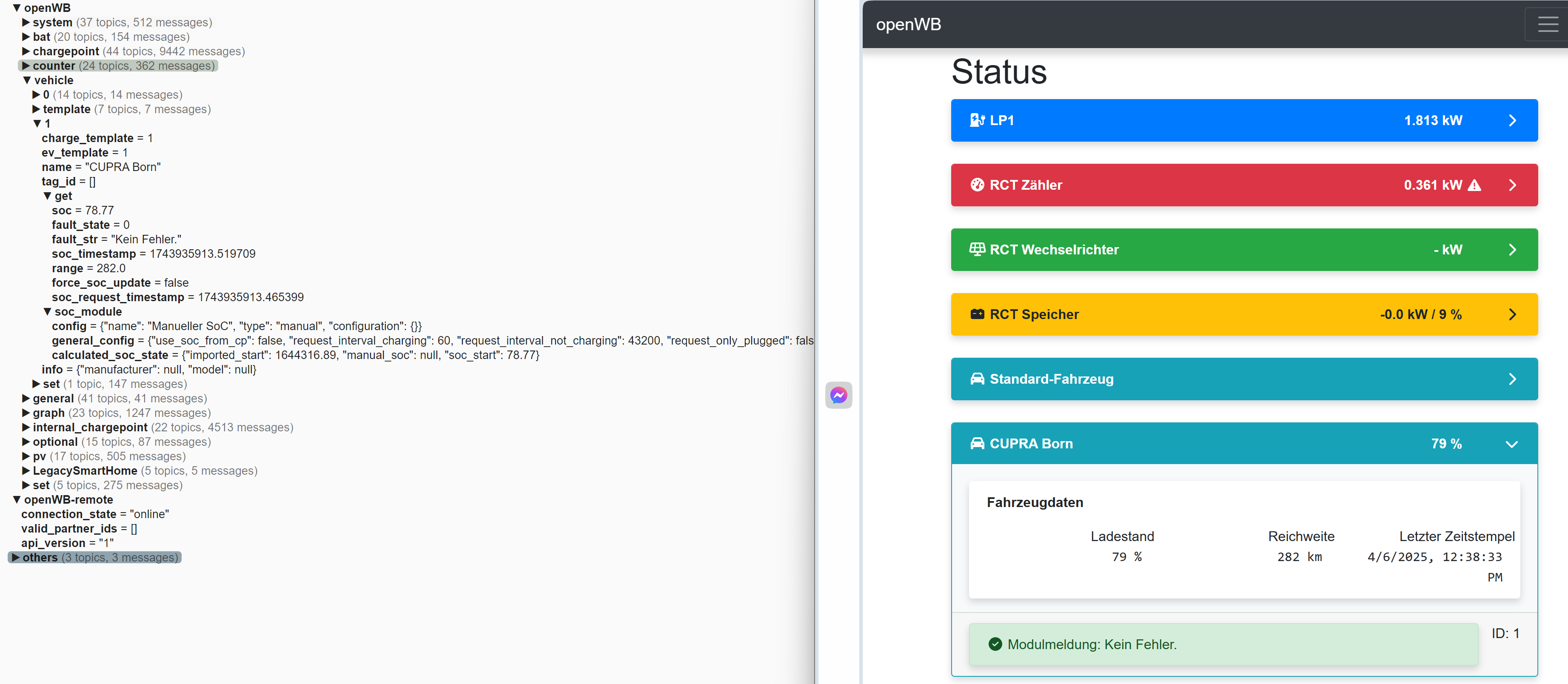

Und zack - kurz nach Ladeende:
(553.47 KiB) Noch nie heruntergeladen
https://paste.openwb.de/7H3mPRzXwr7cdcF

Wenn Du unter Automate, Grouping auf Enable stellst und dort als MQTT Topic ein Topic unter /others einträgst, kannst Du dort sehen, was der WiCAN selbst schreibt (als Kopie) ohne Einfluss der openWB.

Ich glaube ich habe es gefunden:
Bin grad aus dem Auto raus, wobei die Range noch passte. Der WiCAN meldete 13,4 V, d.h. HV aktiv.
Wenn HV inaktiv schaltet (d.h. LV unter Abschaltschwelle WiCAN) sinkt auch die Reichweite um 256 km.
Ich aktivierte wieder das HV-System (Zündung an), wobei der WiCAN vom Verlassen davor noch nicht aus war (10 min Sleep eingestellt) und siehe da: Range passt wieder.
In Car Scanner finde ich leider kein Range.
Ich habe nun das Sleep vom WiCAN auf 1 min runter gestellt, in der Hoffnung, dass der WiCAN schläft, bevor die zu niedrigen Werte vom Auto gelesen werden.
