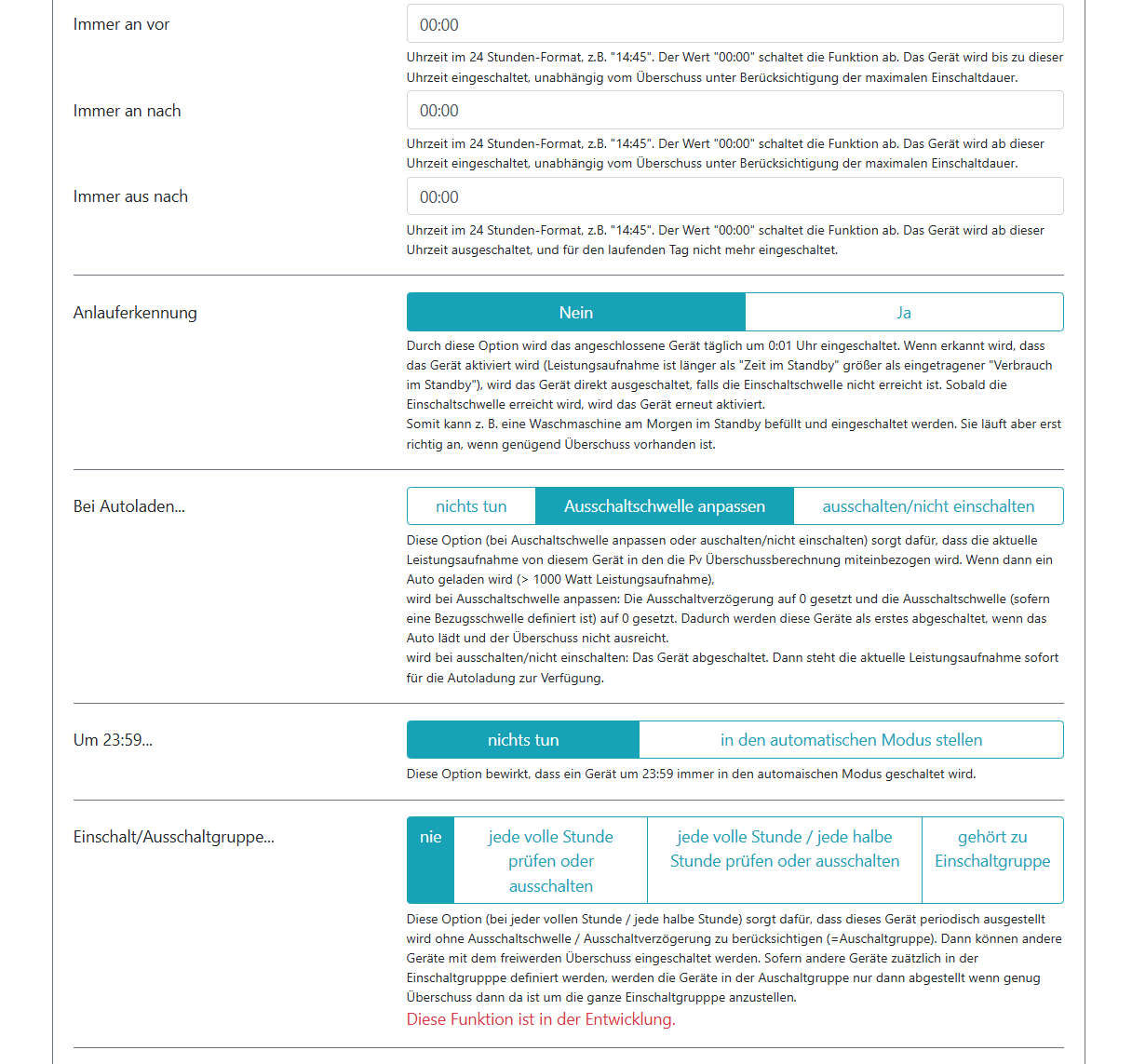

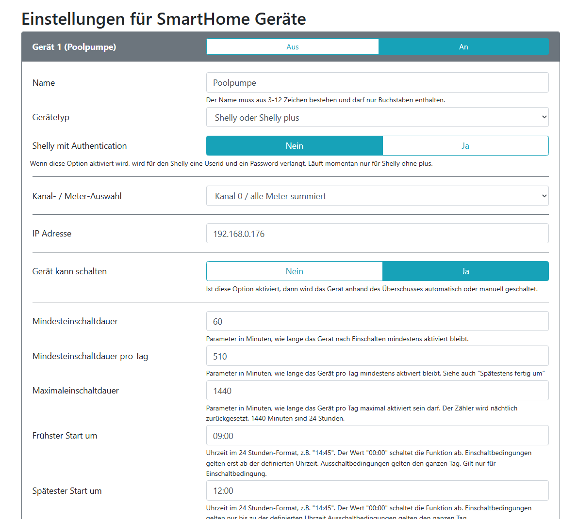

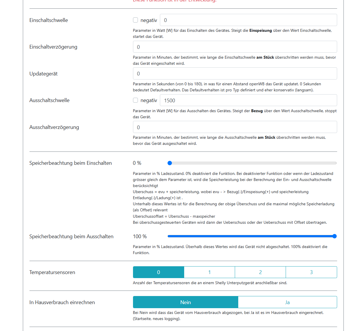

Moin,
ich habe mir nun für die Poolpume (Umwälzpumpe) und die beiden Wärmepumpen jeweils ein Shelly Plug geholt. Diese werden nun auch sauber angeszeigt im Verbrauch. Mein Ziel ist es die so einzustellen, dass sie:
- mindestens 6h pro Tag laufen (unabhängig wieviel Überschuss in Summe am Tag rauskommt)
- immer laufen anstatt Strom einzuspeisen
- Die Batterie soll Abends natürlich trotzdem voll sein und hat Vorrang.
Mir ist nicht ganz klar wie man das in den Einstellung so hinbekommt. Anbei auch mal die Screenshots mit den EInstellungen dazu. Wie regele ich diese Art der Überschussladung. Gesteuert werden soll nur die Umwälzpumpe. Die beiden Wärmepumpen springen automatisch an, wenn die Umwälzpumpe läuft. Die laufen jeweils mit ca. 2kw.
Welches Vorgehen/Einstellungen wären hier smart. Heute hat z.B. die aktuelle Aussteuerung dazu geführt, dass die Pumpe bereits nach 6h Laufzeit ausgegangen ist und dann Strom eingespeist wurde ins Netz. Da hätten die gerne weiterlaufen können. Dafür ist sie dann 19:25 noch mal angelaufen und hat Strom aus dem Netz und der Batterie gezogen.
Alex

Re: Smart Home - aggregieren verschiedener Shelly Zähler
Du musst dich schon ein bisschen mit der Materie beschäftigen. Eine 2kW-Umwälzpumpe bei einem Überschuss von 0 mindestens 60 Min laufen zu lassen, geht natürlich auf den Speicher. Insbesondere, wenn nach Sonnenuntergang die Mindesttageslaufzeit von 510/60 = knappe 10 Stunden noch nicht erreicht ist.
Ich würde es mal mit 2,1kW überschuss und mit vielleicht nir 5 Minuten Mindestlaufzeit versuchen, damit die Pumpe nicht zuviel taktet. Und wenn du sie 6h mindestens laufen lassen willst, da 360 minuten eintragen statt 510.
Noch ein Tip: „Wenn am Tag noch viel überschuss zu erwarten ist“ ginge vielleicht mit einem Prognosetool, was die openWB nicht hat. Das muss dann also von woanders her kommen.
