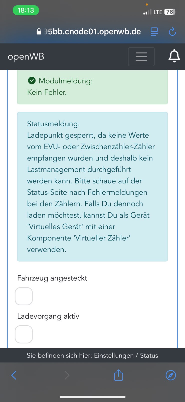

Leider hat ein Elfin nun zum zweiten Mal keine Daten gesendet bzw.die Verbindung verloren und der Ladepunkt wurde wieder komplett gesperrt, so dass überhaupt kein Laden möglich war. Ich kann das zwar selbst schnell beheben, aber wenn andere Haushaltsangehörige laden wollen ist das ziemlich blöde wenn der Ladepunkt gesperrt ist
Hier die Fehlermeldung:
Fehlermeldung Ladepunkt gesperrt.jpeg (123.01 KiB) 3455 mal betrachtet

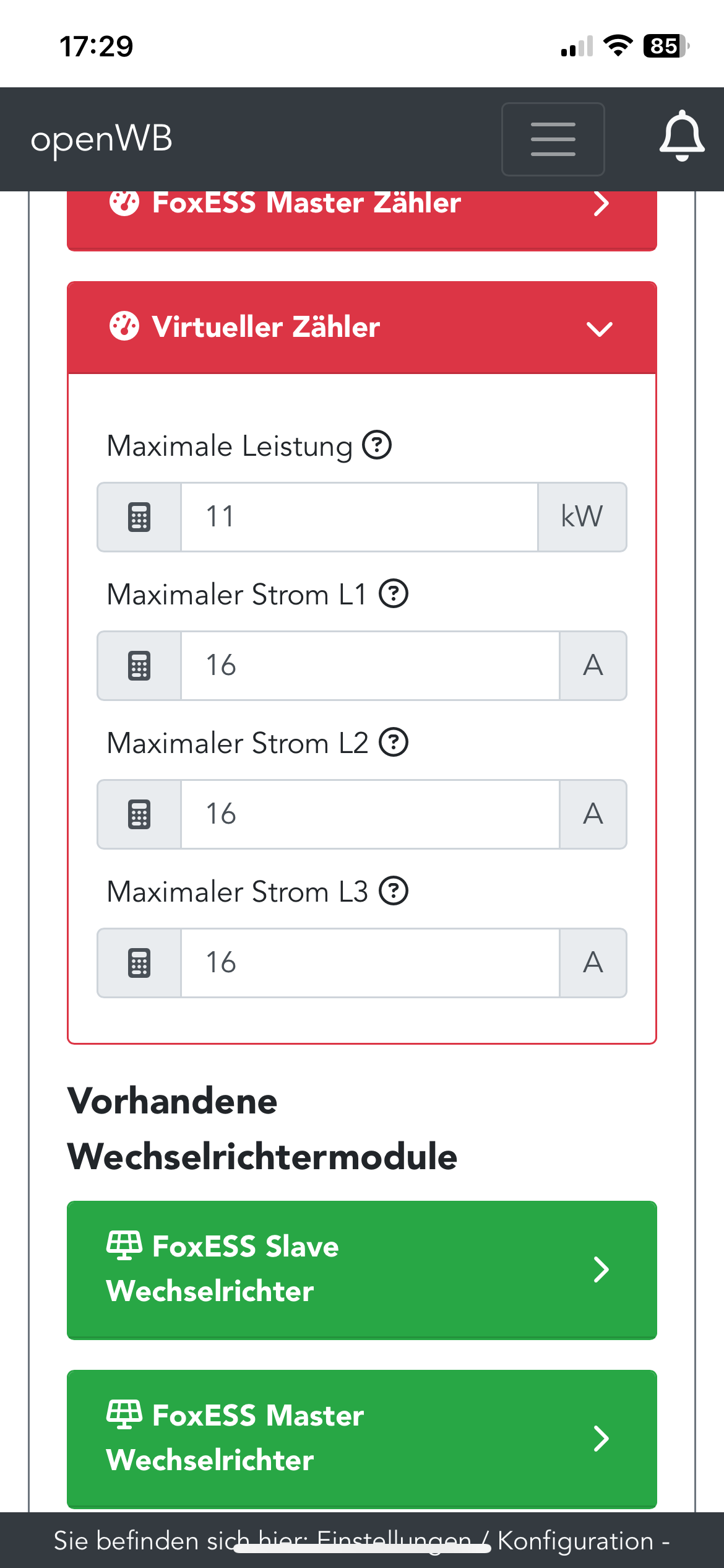

Ich habe nun entsprechnd der Fehlermeldung ein virtuelles Gerät mit einem virtuellen Zähler, inkl. Lastenmanagement erstellt
Erstellung virtuelles Gerät.jpeg (123.01 KiB) 3455 mal betrachtet

Leider hat das Laden bei gesperrtem Ladepunkt (wg dem fehlerhaften Elfin) nicht funkioniert. Muss man noch einen zweiten Ladepunkt erstellen oder habe ich da was falsch verstanden?
Ziel ist es, dass Sofortladen auch bei einem möglichen Fehler des Elfin trotzdem funktioniert
Dankeschön

Mach mal ein Update.
Du kannst einen Fehlerwert konfigurieren das dennoch geladen wird.

Danke! Habe die Meldung bekommen. Update ist gemacht. Ich teste das später mal in dem ich einen Elfin abziehe und damit einen fehlerhafte Wert produziere.

Nur zur Info: es klappt. Letzte Woche hat der Elfin wieder keien Werte geliefert, ich konnte aber ohne Probleme mit 7 kW laden.
Vielen Dank!
Ich tausche den Elfin aus, er ist nur noch nicht geliefert worden. Schon sehr seltsam, dass dieser auf der Oberfläche ganz normal aussieht und die Werte auch anzeigt. Aber auch in Home Assistant laufen dann die Werte nicht rein.
