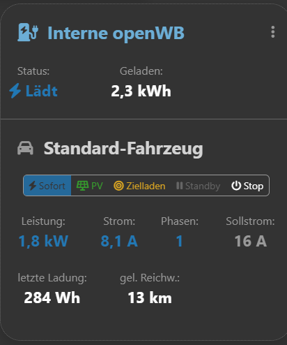

Weder beim PV-Laden noch beim Sofort-Laden geht der Ladestrom über 8,2A.
Eingestellt sind max. 16A.
Testweise ist nur eine Phase beim Sofortladen aktiviert.
Woran kann das liegen?

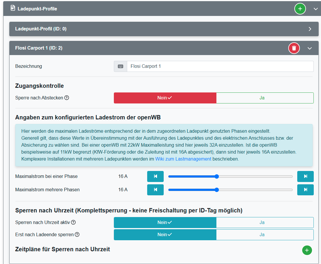

Ladepunkt-Profil steht auf 16A.
Wird auch beim Laden als Sollstrom angezeigt - aber nicht geregelt danach.
Ideen zum Debuggen? Mit V1.9 hatte ich das gleiche Problem...
Log im Anhang, da zu lang zum direkten einfügen hier.

Schau auch im Fahrzeug- und Lade-Profil, ob da alles korrekt ist.

Vorgabe sind im Screenshot 16A. Steck den Ladestecker mal richtig in die Buchse und prüfe auf eine Ladebegrenzung im Fahrzeug.

Ladebegrenzung im Auto kanns doch nicht sein, wenn der mit drei Phasen dann mit 5,4kW lädt, oder?
Edith: Stecker sitzt richtig drin, mehrfach geprüft
Im Log ist mir das hier aufgefallen:
2025-04-16 14:53:42,388 - {control.algorithm.common:157} - {DEBUG:MainThread} - LP 7 lädt deutlich unter dem Sollstrom und wird nur mit [7.61, -0.04, 0.04]A berücksichtigt
