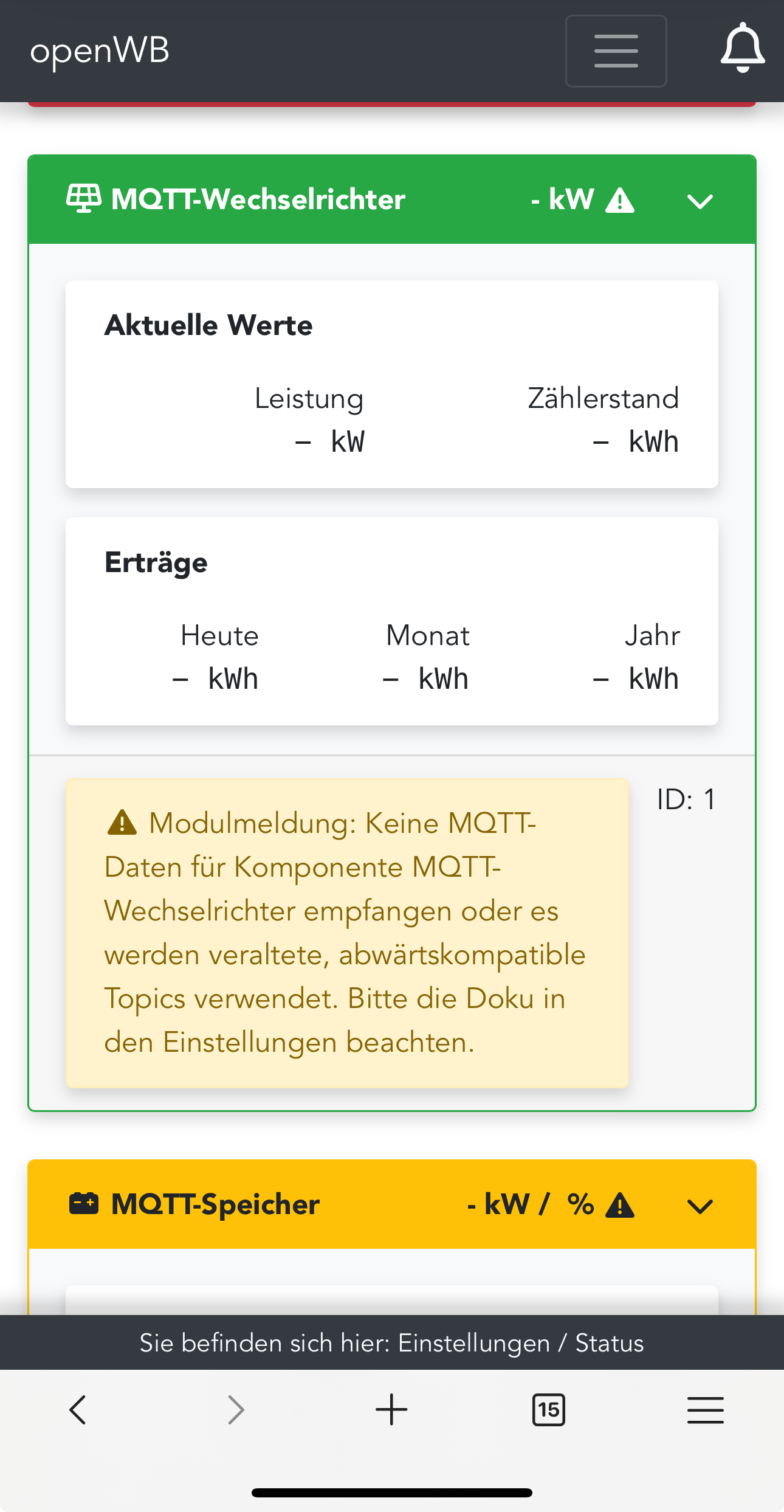

Gibt es eigentlich schon Infos/Upates zu dem MQTT-Problem? Ich kann ebenfalls keine Werte mehr mit der openWB empfangen, neue Topics sind selbstverständlich eingerichtet, auch die MQTT-Brücke ist korrekt umgebaut.

Bitte erstmal keine MQTT Brücke verwenden.
Gibt es von einem normalen Client aus auch Probleme?
Re: Rückmeldungen software2 2.1.8-Alpha.1
Verwende den iobroker da mein Senec V3 nicht anders die Daten senden kann. Im iobroker die topics richtig gesetzt und geht nicht bzw kommt nicht richtig in der Version 2.1.8 alpha an.

Ich meinte nicht die Brücke in der openWB sondern meinen Mosquitto-Broker, der von HomeAssistant nach openWB weiterleitet. Hat genau so bis 2.1.7 wunderbar funktioniert. Sorry für das Missverständnis.openWB hat geschrieben: Mo Apr 21, 2025 4:03 pm Bitte erstmal keine MQTT Brücke verwenden.
Zum MQTT:
Bei mir funktionieren die neuen Topics seit Version 2025-04-17 07:56:49 +0200 [80efeb8dd].
Eine "Falle" lauert auf den Einstellungsseiten für die MQTT-Komponenten.
Wenn man das "Topic kopieren" Icon benutzt landet in der Zwischenablage das Topic mit angehängtem Leerzeichen.
Je nach Smarthome-System, das auf das Topic senden soll, kann das Leerzeichen zu Problemen führen.
Wenn man z.B. mit MQTT-Explorer das gesendete Topic sucht, sieht man das dann zweimal, das das Leerzeichen am Ende nicht zu sehen ist.
Auf dem testsystem kommt selbst mit den kopierten und Leerzeichen entfernten nur folgendes:
Aktuellste Version vom 2025-04-18 ist installiert

Ich werd bekloppt, das war es. Danke!!!rleidner hat geschrieben: Mo Apr 21, 2025 5:05 pm Zum MQTT:
