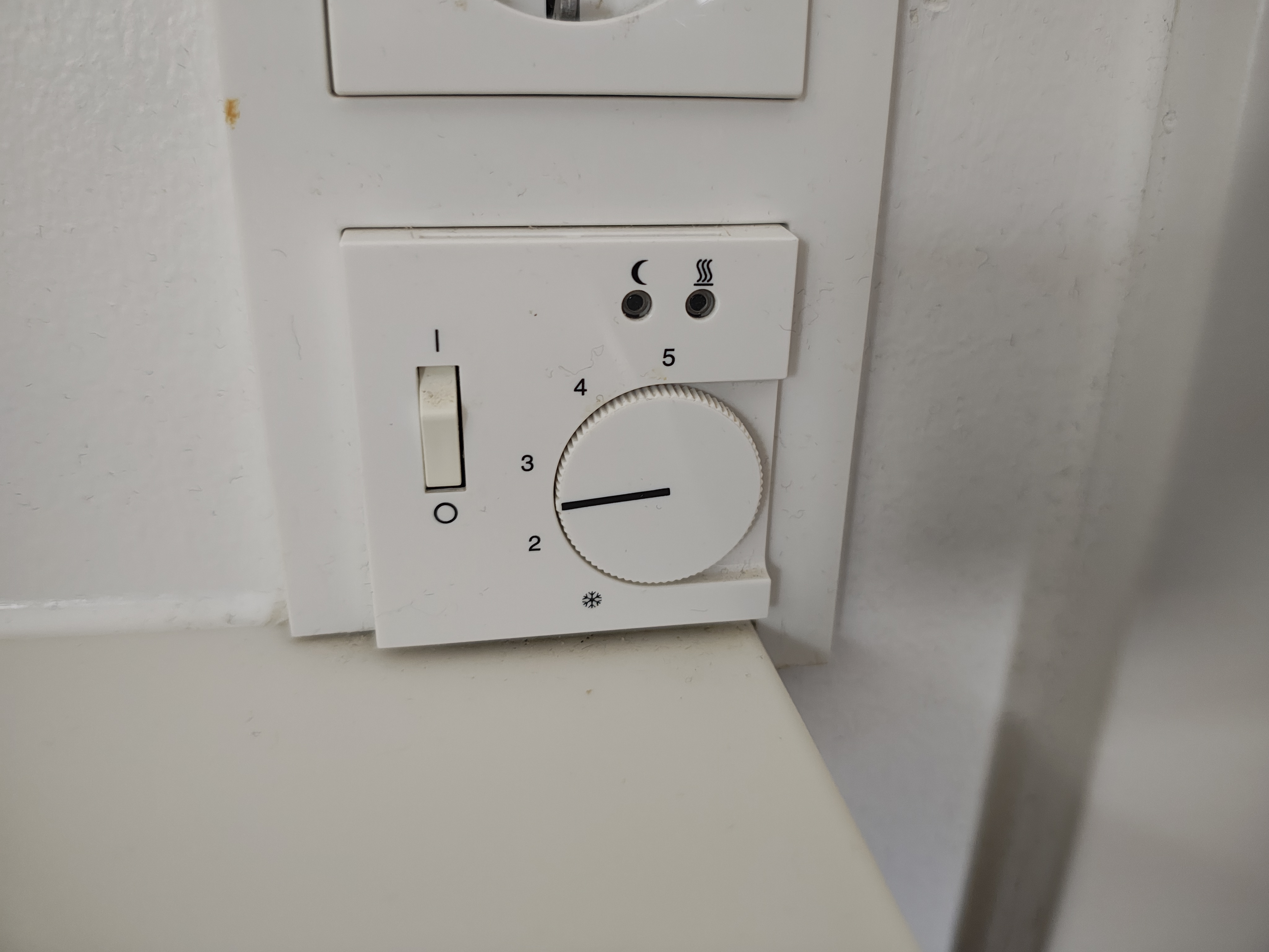

bislang habe ich für die elektrische Fußbodenheizung eine Steuerung wie im Bild anbei, und davor einen Shelly, welchen ich mit Überschuss über das Smarthome-modul in der OpenWB steuere.
Leider scheint die Steuerung auf dem Bild anbei jetzt defekt zu sein, da die Hysterese wohl nicht mehr richtig funktioniert und dieses permanent ein und ausschaltet (klingt wie ein Blinker beim Auto).
Ich würde es also ersetzen idealerweise so, dass ich auch gleich den Shelly weglassen kann: hat jemand hier Erfahrungen welches Gerät sich hierfür eignen würde? Auf die schnelle hatte ich Geräte von Moes und Thuja gefunden, allerdings mich noch nicht tiefer damit beschäftigt, und konnte auch noch nicht herausfinden ob die sich auch wieder mit dem Smart Home der openWB hier steuern lassen würden? Offen für Vorschläge
Ersatz für Steuerung elektrische Fußbodenheizung
- (2.03 MiB) Noch nie heruntergeladen

Re: Ersatz für Steuerung elektrische Fußbodenheizung
Jemand Erfahrung damit?
Erfahrung nicht aber
Mal bei gira oder Halmburger nachgesehen?
Oder Devi bzw. Danfoss .
Die vertreiben sowas
Letzten Endes ist es ja so, dass die Steuerung das Heizelement immer wieder an und ausmacht um so die eingestellte Temperatur zu halten. (So wie die in den meisten Heizlüftern eingebaute Thermosstatsteuerung, nur mit größerer Hysterese) Ich habe sowas in eine Homematic-Thermostat, welcha dann Schaltaktoren ansteuert. Ist dür jemanden ohne Homematic sicherlich uninteressant, weil zu teuer.
Die openWB kommt erst zum Tragen, wenn aussachließlich überschuss verheizt werden soll. Denn der von der openWB angesteuerte Shelly sagt ja nur grundsätzlich, ob die Heizung laufen soll oder nicht. Diese Ansteuernöglichkeit werden nicht viele Heizungsregelungen mitliefern, da sie ja die Aufgabe haben, eine eingestellte Temperatur zu halten. Von daher wirst du vermutlich weiterhin per Shelly die ganze Anlage (also Steuerung und Heizung) per Shelly schalten. So mache ich es mit meinen Heizlüftern ja auch: die werden ganz simoel per Shelly gesteuert, da sie einfach unschlagbar billig sind. Es ginge mit einem bisschen programmieren auch per Homematic, aber da sind die Aktoren viermal so teuer.
Genau, ich hatte aber die Hoffnung, dass ich mir den Shelly sparen kann und gleich auf ein smartes Gerät setzen kann und dann per openWB Smarthome Überschuss schalten kann. Chatgpt hatte mir bspw Heatit Z-TRM3 (Z-Wave) oder Moes BHT-002 (über Tuya-Integration) vorgeschlagen, beide sind aber nicht in dem Smarthome hinterlegt, daher meine Frage nach Empfehlungen.
Ein Grund für die großen Erfolge der Shellys ist deren geringer Preis. Da lohnt es sich eigentlich nie, eine neue Integration zu programmieren oder irgendwelche Protokoll-Umsetzer zu installieren.
Aber klar, im Sinne von möglichst großer Ausfallsichrrheit ist eine Lösung ohne zusätzliche Komponente zu bevorzugen.
