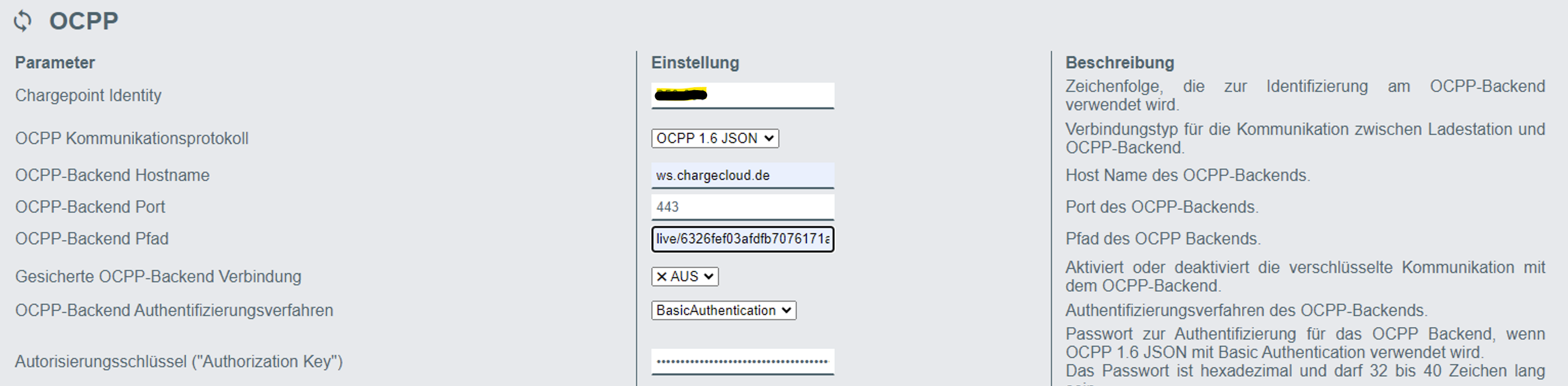

Re: [OCPP] Offset bei UTC-Timestamps
Hallo Zusammen,
ich würde gerne meine openWB bei chargecloud.de anbinden. (Chargecloud ist vorgegeben von meinem Arbeitgeber)
URL: wss://ws.chargecloud.de/live/<Application Key>/<chargeBoxIdentity>
Diese verwenden auch eine Basic Auth mit user und PW. Ausserdem wird OCPP 1.6 JSON verwendet.
Die Beispielkonfiguration ist ein Screenshot von eine KEBA Wallbox. Kann ich dies in der OpenWB einstellen bzw. wird das möglich sein? Alternativ müsste ich die openWB durch eine andere Wallbox ersetzen ...
Vielen Dank!
Vielen Dank!
Mir ist nicht klar, wie ich User, Passwort und Port angeben kann für eine Basic Authentication. In der OpenWB sehe ich nur das Feld für die URL sowie im Ladepunkt die ChargeBoxIdentity.
Für morgen früh ist ein Telefonat mit dem Betreiber (Techniker) des Backends geplant, ob die Anmeldung durchkommt und er mich im Portal sieht.
Kuck mal weiter oben in diesem Post:simantra hat geschrieben: Mi Apr 23, 2025 6:31 pm Mir ist nicht klar, wie ich User, Passwort und Port angeben kann für eine Basic Authentication. In der OpenWB sehe ich nur das Feld für die URL sowie im Ladepunkt die ChargeBoxIdentity.
viewtopic.php?p=125791#p125791
