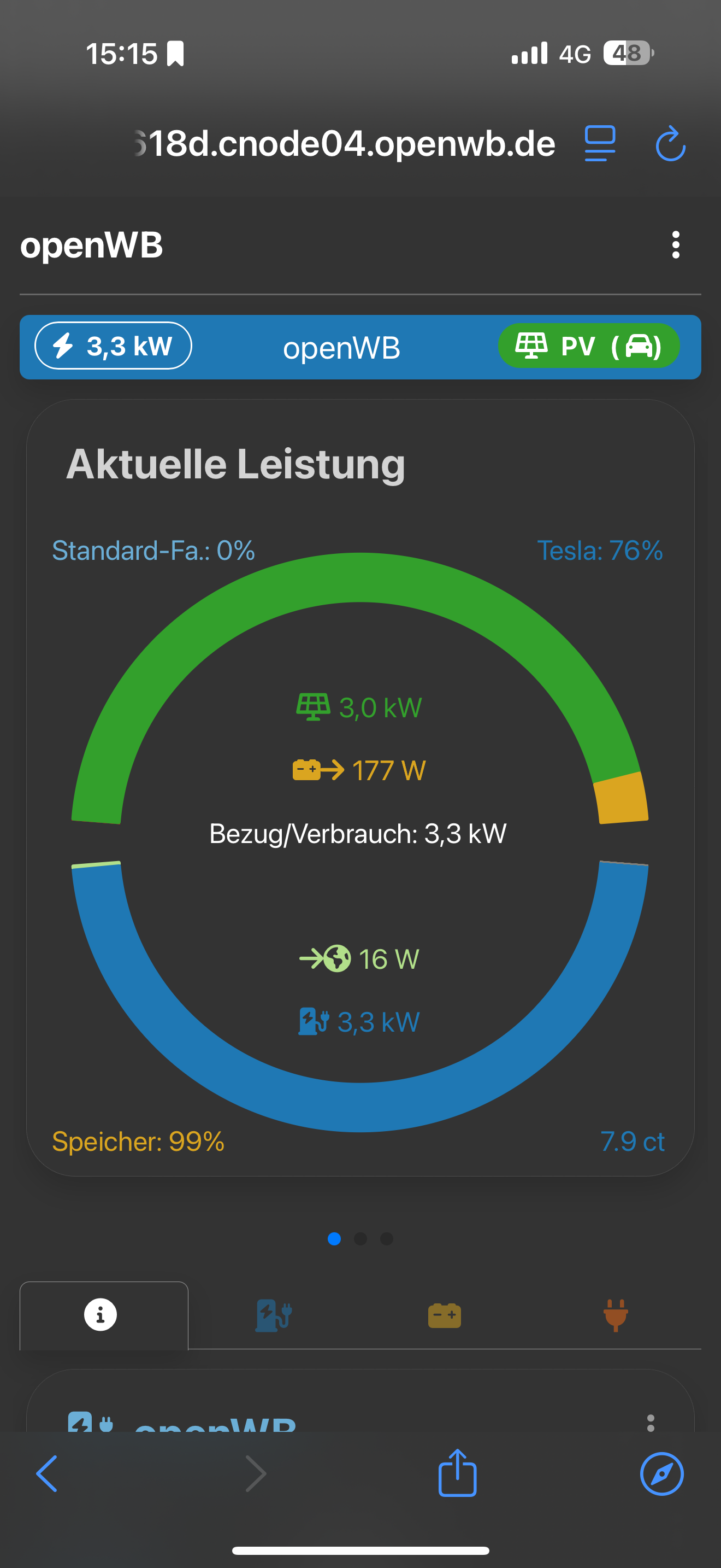

ich betreibe eine Solaredge mit einem BYD LVS Speicher.
Bei Überschussladung liefert der Speicher ebenfalls Strom in geringer Menge.
Ist dies normal oder sind meine Einstellungen falsch?
vg Jens

Bisher geht die Wallbox davon aus, dass die Hausspannung 230V beträgt. Bei höherer Spannung lädt sie daher etwas stärker als beabsichtigt. Umgekehrt genauso.
Davon ab sind bei 1A-Schritten einphasig Sprünge von 230W normal. Wenn also 0W am Netzübergabepunkt erzielt werden sollen, wird dort im Bestfall alles von -115W bis 115W auftreten. Die Spannungslage verschiebt das (noch, Korrektur im Anflug).
Wenn die Batterie gar nicht entladen werden soll, könntest du die Einstellung Ladeeinstellung->PV-Laden aufrufen und den Regelmodus auf Einspeisen stellen. Wenn das nicht hilft, auf Individuell mit noch stärker veränderten Schwellen. Dann wird allerdings meist etwas eingespeist.

Re: Solaredge + BYD Überschussladen
Speicher und openWB tun in etwa das selbe: Sie überwachen den Netzübergabepunkt auf Einspeisung / Bezug und versuchen auf Null zu regeln. Beim Speicher kann man meist nichts einstellen, bei der openWB schon. Falls dich die 177W Bezug aus dem Speicher so dermaßen stören, dann hilft nur, an den Parametern der openWB zu regeln. Oder aber ein Auto zu kaufen, was mit 0,1A-Regelschritten etwas anfangen kann.
ich habe jetzt versucht die Einstellungen und Schwellen zu verändern. Danke für die Unterstützung.
große Unterschiede habe ich keine.
Jetzt fällt auf, wenn der Speicher z.B. nach dem Ladevorgang bei 97% steht, er nicht mehr nachlädt - auch nicht, wenn das Fahrzeug voll ist und den Ladevorgang abgeschaltet hat. Er bleibt bei dem Speicherstand.
Abhilfe ist nur, wenn ich den Speicher manuell neu starte. Danach lädt er sofort auf 100% hoch.
Gibt es hier Einstellungen?
Du meinst vermutlich den BYD Speicher?bluppdiwupp hat geschrieben: Do Mai 01, 2025 4:06 pm ich habe jetzt versucht die Einstellungen und Schwellen zu verändern. Danke für die Unterstützung.
Wenn er einmal auf 100% geladen war, wird er erst wieder nachgeladen, wenn er unter 95% fällt.
Nervt mich auch ein wenig...
Ich habe daher den Mindest SoC des Speichers auf 94% reduziert, so sorgt das Auto dafür, dass etwas weniger verschwendet wird.
Alternativ vorher verhindern, dass er auf 100% geladen wird, dann verhält er sich auch über 95% normal.
