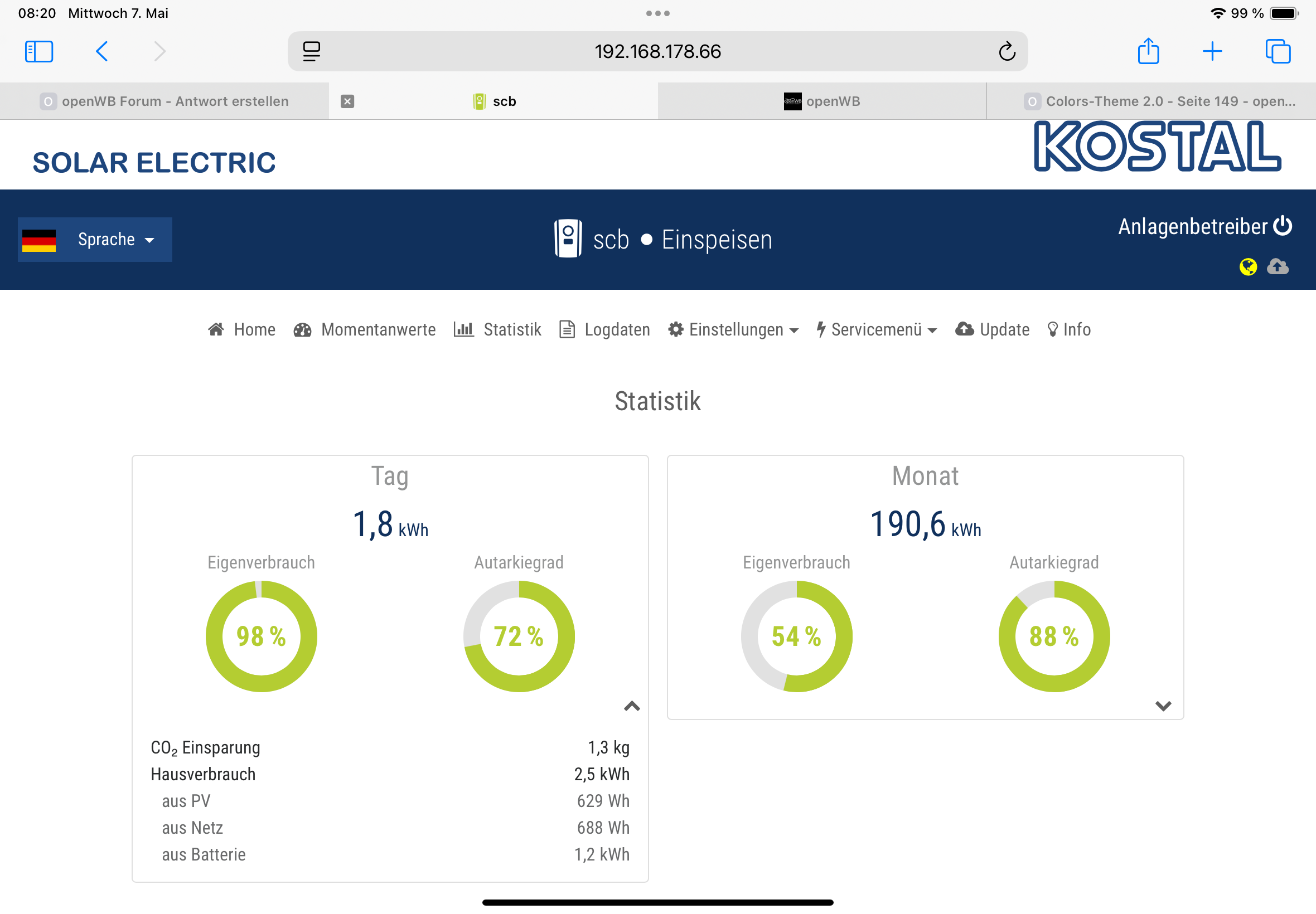

Hier die Kostal Ansicht:
(310.28 KiB) Noch nie heruntergeladen
(295.83 KiB) Noch nie heruntergeladen

Das „Hauptproblem“ ist aus meiner Sicht, dass die summierten (Tages-)Werte für
Netzbezug/Einspeisung/PV-Ertrag Nicht passen.
Z.B. der Netzbezug beträgt im Screenshot 3,43 kWh,
Die Einspeisung 2,76 kWh, aber der Ertrag nur 1,64 kWh.
Die Kostal-Seite (Web-Interface vom WR) zeigt dagegen plausible Werte an.
