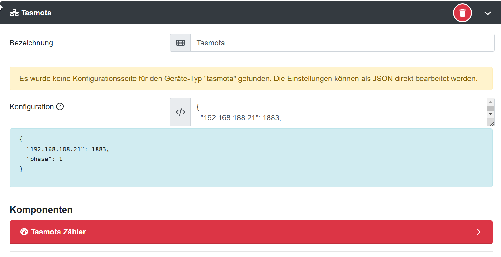

Folgendes habe ich eingestellt:

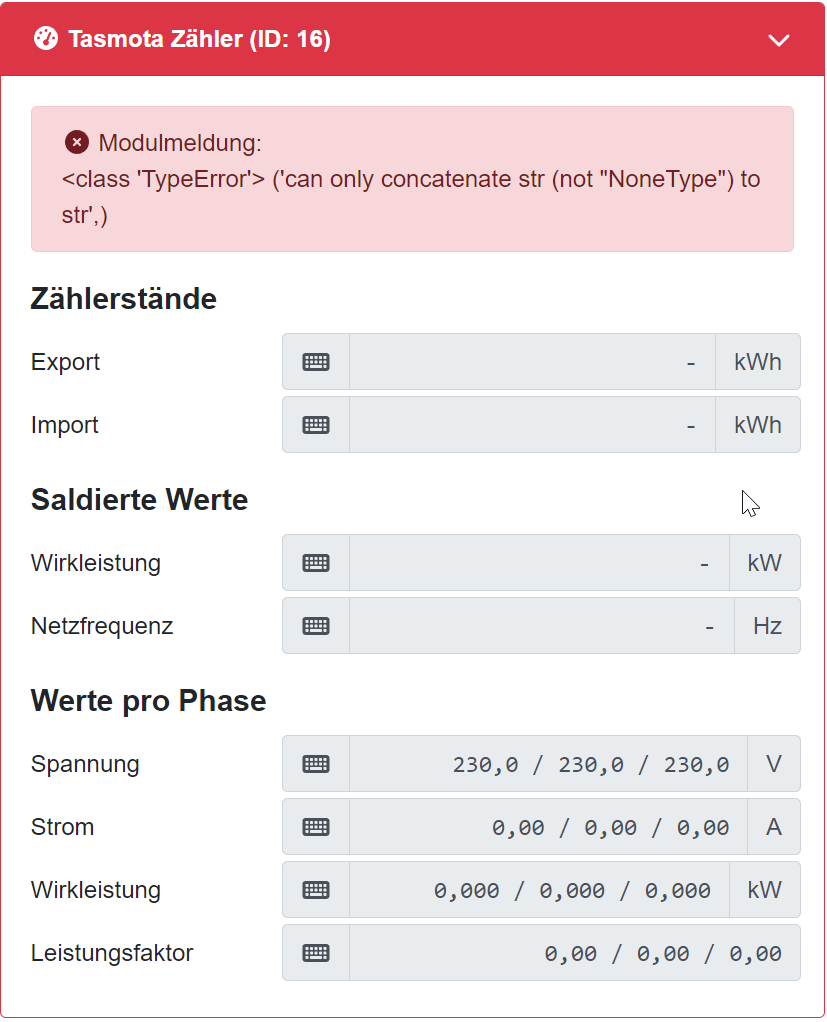

erhalte im Status folgende Rückmeldung:
und im Mainlog steht:
2024-05-03 19:30:02,733 - {modules.common.fault_state:49} - {ERROR:device2} - Tasmota Zähler: FaultState FaultStateLevel.ERROR, FaultStr <class 'TypeError'> ('can only concatenate str (not "NoneType") to str',), Traceback:
  File "/var/www/html/openWB/packages/modules/devices/tasmota/device.py", line 50, in update
    self.components[component].update()
  File "/var/www/html/openWB/packages/modules/devices/tasmota/counter.py", line 34, in update
    log.debug("tasmota.counter.update: " + self.__ip_address)
TypeError: can only concatenate str (not "NoneType") to str

Dein Gerät muss so konfiguriert werden:
  "ip_address": "192.168.188.21",
  "phase": "1"
Momentan leider noch als json - wird aber noch geändert.

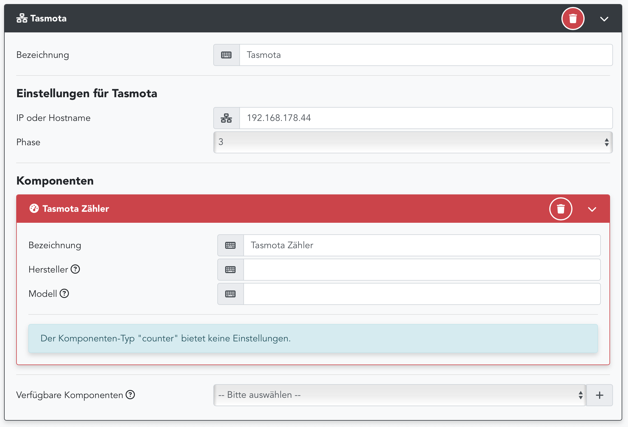

Das geht ohne JSON.
Als Gerät "Tasmota" auswählen, IP-Adresse und Phase angeben, als Komponente "Tasmota-Zähler" dazu, fertig.

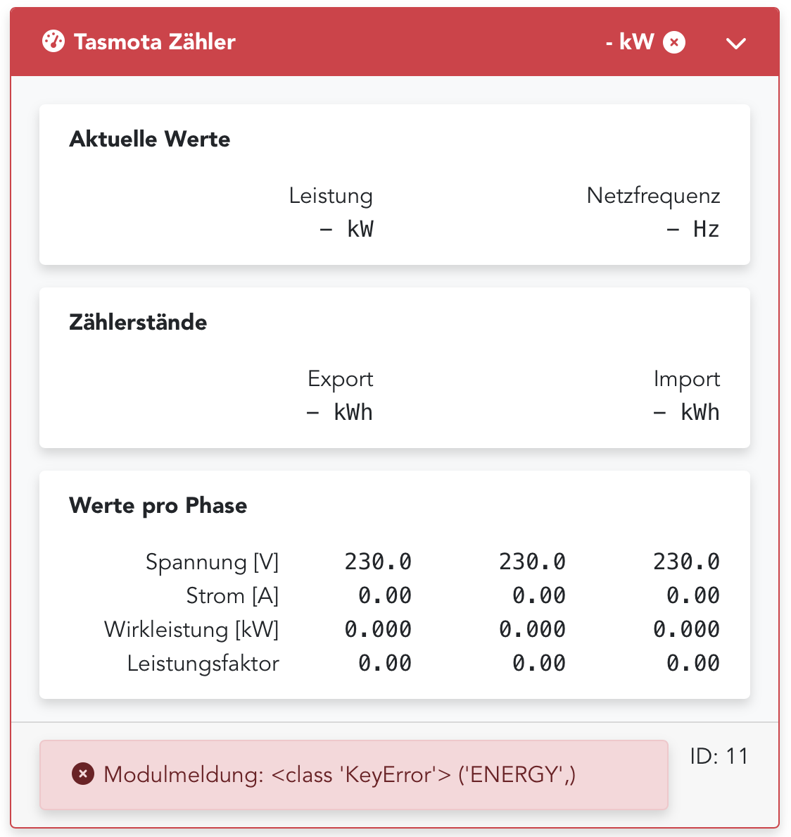

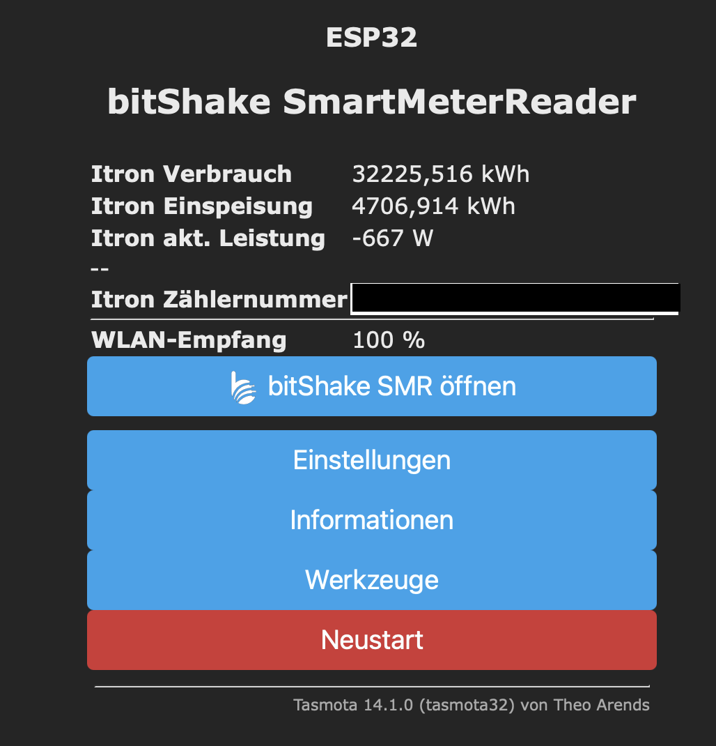

Es handelt sich um einen "bitShake SmartMeterReader Air". Hier habe ich nichts weiter konfiguriert. Eventuell muss hier noch etwas gemacht werden?
Anbei noch 2 Fotos von den Einstellungen aus der openWB Standalone. Die 3 Phasen habe ich schon alle durchprobiert.

Das Tasmota Modul holt sich die Zählerdaten mit dieser URL:
http://" + self.__ip_address + "/cm?cmnd=Status%208
also in Deinem Fall wäre das
http://192.168.178.44/cm?cmnd=Status%208
Gib das imm Browser ein, da sollte in etwa so ein json als Antwort kommen:
{"StatusSNS":{"Time":"2025-05-14T11:38:20","ENERGY":{"TotalStartTime":"2021-08-19T10:29:09","Total":45.309,"Yesterday":0.096,"Today":0.047,"Power": 5,"ApparentPower":58,"ReactivePower":58,"Factor":0.08,"Voltage":235,"Current":0.248}}}
Was kommt da bei Dir?
Das Modul setzt aus der josn response dann folgende Werte im Zählerstatus:
        voltages[self.__phase-1] = float(response['StatusSNS']['ENERGY']['Voltage'])
        powers[self.__phase-1] = float(response['StatusSNS']['ENERGY']['Power'])
        power = sum(powers)
        currents[self.__phase-1] = float(response['StatusSNS']['ENERGY']['Current'])
        power_factors[self.__phase-1] = float(response['StatusSNS']['ENERGY']['Factor'])
        imported = float(response['StatusSNS']['ENERGY']['Total']*1000)
        exported = 0.0
rleidner
Beiträge: 1549
Has thanked: 106 times
Been thanked: 204 times
Re: Tasmota als Zähler (der Laie fragt)
Beitrag von rleidner »
Ich sehe gerade dass Dein tasmota-Gerät ein Lesekopf für smartmeter ist.
Der Lesekopf meldet dann vermutlich andere Daten als die "üblichen" tasmota-Geräte für die 230V Steckdose.
Die Angabe der Phase macht in diesem Fall auch keinen Sinn, da der Lesekopf vermutlich auf einem Zähler mit 3 Phasen montiert ist.
Ich nehme an, das wird nicht ohne Programmierung, d.h. ein neues Modul oder eine Erweiterung des bestehenden Moduls funktionieren.
Alternativ könnte auch ein Versuch mit dem JSON-Zähler-Modul klappen.
Welche Art von Zähler möchtest Du mit dem Lesekopf auslesen? EVU-Zähler, PV-Anlage oder Verbraucher?
