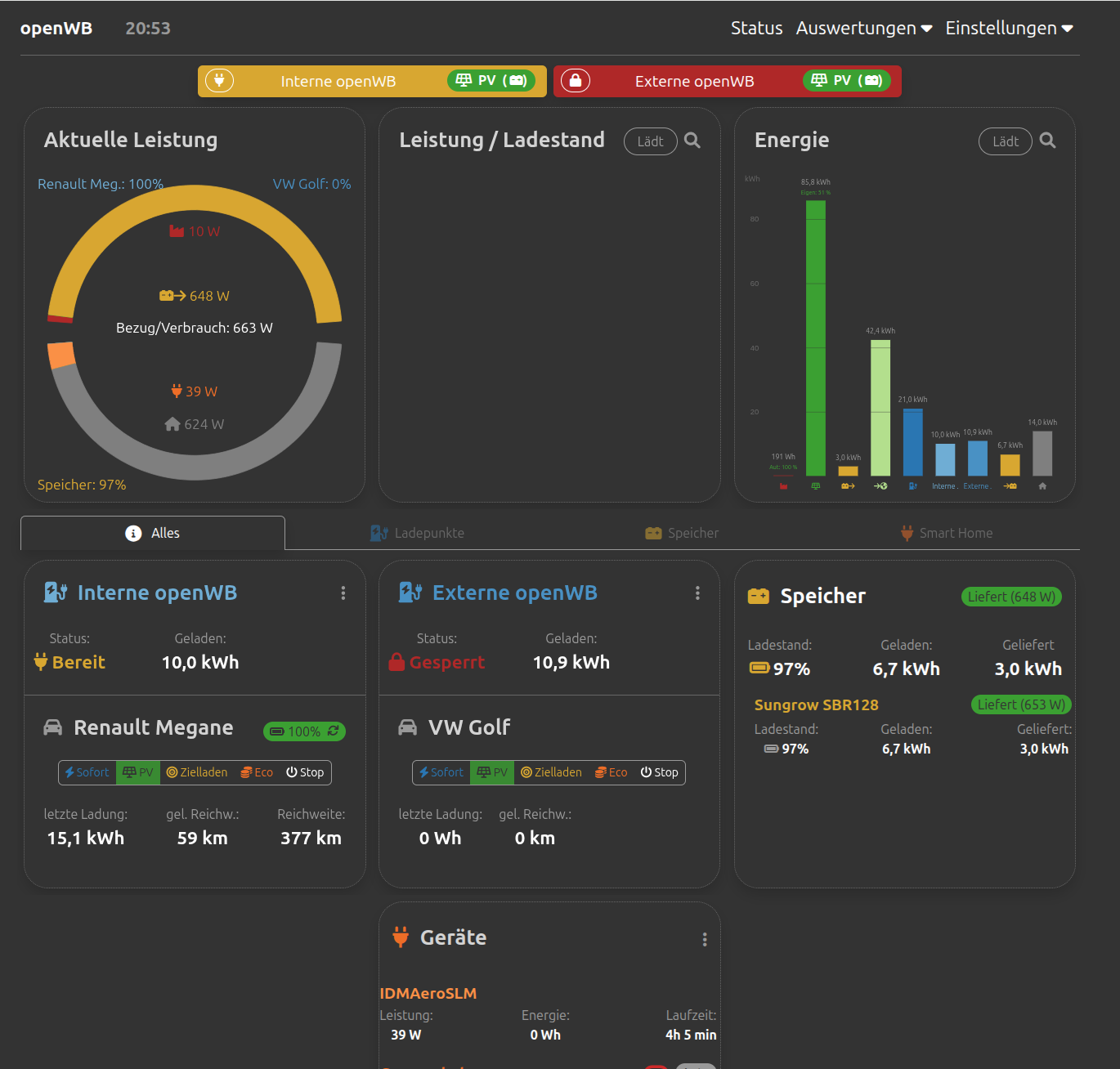

Also ich kann auch nur bestätigen das das Leistung/Ladestand "Fenster" nichts anzeigt seit dem Update auf die Alpha 2. Ich hab gerade nochmal n Update auf den letzten stand von heute gemacht, also hab ich 2025-05-14 11:05:10 +0200 [f0ee61ccd] drauf.electron hat geschrieben: Mi Mai 14, 2025 6:44 pm Das hatte ich eigentlich vorher alles angepasst und in die Feature-branch gemerged.
Ich habe jetzt meine lokale Installation aktualisiert, und alles sieht aus wie gewohnt.
Sieht dann so aus: Im Standard und Koala alles in Ordnung:

Ja, habe jetzt gemerkt, dass das bei mir auch fehlt. Die Tagesdaten werden nicht mehr vom Server geschickt.
Ich mache mich auf die Fehlersuche...

Ein Fix ist eingereicht

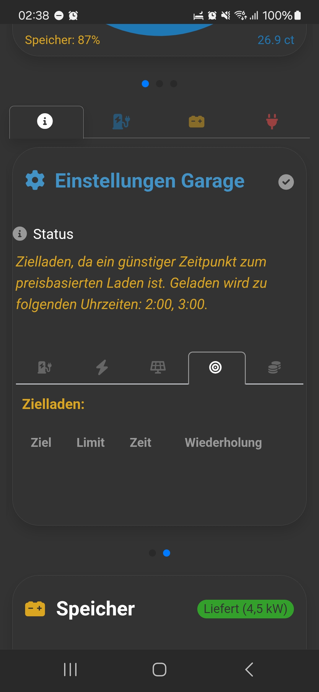

Was mir aufgefallen ist das die einstellmöglichkeit fehlt bei zielladen
Siehe Bild Die preisobergrenze ist ja jetzt bei eco für beide lademodi zu finden
Auch geht das Münzenzeichen ab im zielladen wenn preisbasiert eingestellt
Und die direkte Möglichkeit die preisgrenze zu ändern fehlt auch im Modus zielladen (wie bei eco vorhanden)

Hallo Zusammen,
ich kann auch nur bestätigen das seit der "software2 2.1.8-Alpha 2" aktuelle "2025-05-15 16:37:48 +0200 [bbb8970e2]".
Bei der Auswahl der Color-Theme 2.0 nicht mehr im mittleren Fenster "Leistung / Ladestand" angezeigt wird, es steht da immer nur "Lädt" auch im rechten Kasten werden zwar die Balken richtig angezeigt aber auch dort steht lädt.
Wenn man im mittler Fenster auf 120 min wechselt wird auch etwas angezeigt, aber sonst in keiner Option.
Im Theme "Standard sieht alles gut aus!
Gruß Frank

Dafür gibt es schon einen Fix: https://github.com/openWB/core/pull/2399, dieser muss nur noch übernommen werden in das aktuelle Alpha 2. Wird sicher demnächst passieren.Franknav hat geschrieben: Do Mai 15, 2025 6:27 pm Hallo Zusammen,

Danke für den Hinweis!
Wird am Wochenende korrigiert.

Meth hat geschrieben: Do Mai 15, 2025 12:42 am Was mir aufgefallen ist das die einstellmöglichkeit fehlt bei zielladen
Siehe Bild
