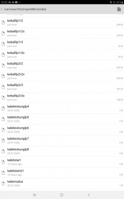

Beiträge: 2450
Been thanked: 33 times
Re: Keba P30 lädt keinen Status
Beitrag von okaegi »
Openwb fragt von jeder keba zwei reports ab.
Die Ergebniss werden in die 4 Varaiblen auf der Ramdisk geschrieben.
In r2 steht das drin:
{ "ID": "2", "State": 2, "Error1": 0, "Error2": 0, "Plug": 7, "AuthON": 0, "Authreq": 0, "Enable sys": 1, "Enable user": 1, "Max curr": 8000, "Max curr %": 133, "Curr HW": 32000, "Curr user": 8000, "Curr FS": 0, "Tmo FS": 0, "Curr timer": 0, "Tmo CT": 0, "Setenergy": 0, "Output": 0, "Input": 0, "Serial": "xxxxxxxx", "Sec": 1633294 }
In r3 steht das drin:
{ "ID": "3", "U1": 240, "U2": 239, "U3": 240, "I1": 0, "I2": 0, "I3": 0, "P": 0, "PF": 0, "E pres": 120829, "E total": 49775895, "Serial": "xxxxxx", "Sec": 1633393 }
Der keba driver reagiert auf plug und state vom report 2 und auf e total , i1,i2,i3 und u1,u2 und u3
Was steht bei dir drin ?

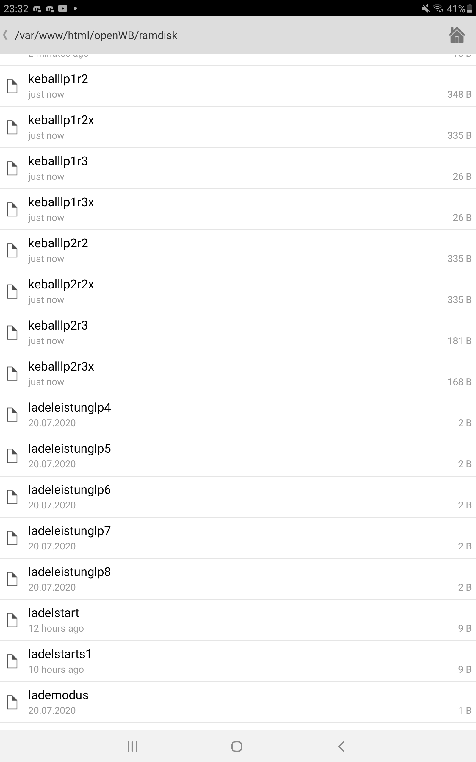

Vielen Dank für die Rückmeldungen! Die Infos haben mich insgesamt weiter gebracht!
Auf der zuletzt genutzen raspbian-VM funktioniert nun scheinbar dir Keba Rückmeldung. Die genannten Files im ramdisk waren vorher leer. Nach Änderung des Besitzers auf "pi" sind diese nun gefüllt - also offensichtlich ein Rechte-Problem. Der "Stecker" wird bei eingestecktem Fahrzeug nun direkt angezeigt. Ladesteuerung konnte ich wegen erhöhtem Stromverbrauch im Haus ;-) aktuell noch nicht testen.
