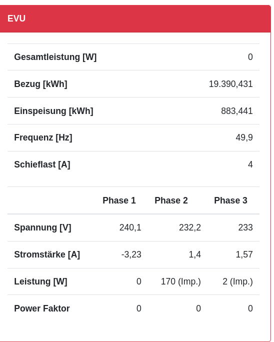

Nachdem ich nun mehrere Stunden investiert habe und etliche Hürden genommen sind, kann ich heute erste Erfolge verbuchen.
Es ist mir heute endlich gelungen den Saxpower Smartmeter über die Modbus TCP Schnittstelle des Speichers auszulesen.
Auch nach 1-2h lassen sich die Werte abrufen, ohne dass der Modbus Probleme macht.
Einzig die Leistung der einzelnen Phasen und auch summiert ergibt noch keinen Sinn. Wo genau die Leistungen zusammengewurstelt werden konnte ich in den Tiefen der openWB nicht finden.
Eingelesen werden die AC Wirkleistungen des Speichers, die Holding register scheinen zu stimmen, die Skalierung auch.
Habe mit mbpoll nochmals überprüft, die Werte werden sauber vom Sax zur Verfügung gestellt.
