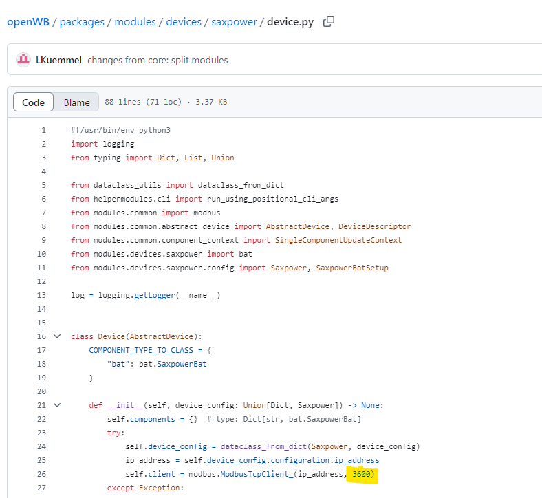

Also wenn sich das nicht auf Seite des Speichers anpassen lässt müsste man eigentlich nur den Code des Saxpower Moduls ändern.
Das geht im Prinzip auch indem man ein Backup macht, die Datei anpasst und wieder hochlädt. Oder natürlich wenn man SSH Zugang auf die openWB hat.
Zu ändern wäre ja nur die Portangabe hier:
Screenshot 2025-01-13 103024.png (73.34 KiB) 8233 mal betrachtet

Wenn man nie mehr updaten will, dann Ja. Da es ja aber anscheinend Versionen mit 3600 und 502 gibt, müsste man das entsprechend flexibel machen und in der GUI auch anpassen, dass der Port eingegeben oder ausgewählt werden kann...
