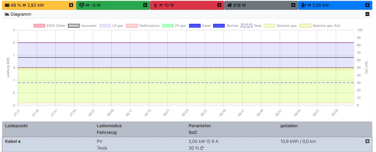

Jetzt habe ich ihn auch gefangen:
Wie man sieht, funktioniert mein UI dieses Mal noch, aber Werte der PV (und damit auch der Rest vom e3dc) kommen nicht mehr an. Die Batterieentladung ist wohl ein Wert vom Durchlauf mit dem letzten Lebenszeichen, es wird aktuell mit 10kW geladen. Die EVSE scheint im Notlademodus zu sein.
2025-05-21 08:42:21,567 - {control.process:98} - {ERROR:MainThread} - Fehler im Process-Modul
  File "/var/www/html/openWB/packages/control/process.py", line 96, in process_algorithm_results
    joined_thread_handler(modules_threads, 3)
  File "/var/www/html/openWB/packages/helpermodules/utils/_thread_handler.py", line 25, in joined_thread_handler
    thread.start()
  File "/usr/lib/python3.9/threading.py", line 874, in start
    _start_new_thread(self._bootstrap, ())
RuntimeError: can't start new thread
Das ganze Log ist hier:
https://paste.openwb.de/ffzOsaMBGcaA4nV
edit: Leider funktioniert der Knopf "Neustart" nicht, weshalb ich wieder den LSS bemühen musste.
